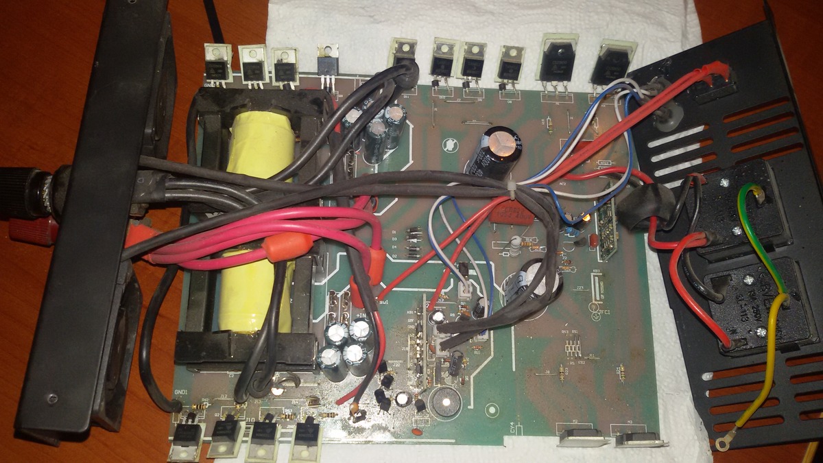

ich habe hier einen Spannungswandler von 12V DC auf 230V AC. Dummerweise
wurde er wegen eines Defekten Relais falsch rum mit 230V versorgt. Jetzt
verweigert er seinen dienst. Also habe ich das ganze mal
durchgemessen...

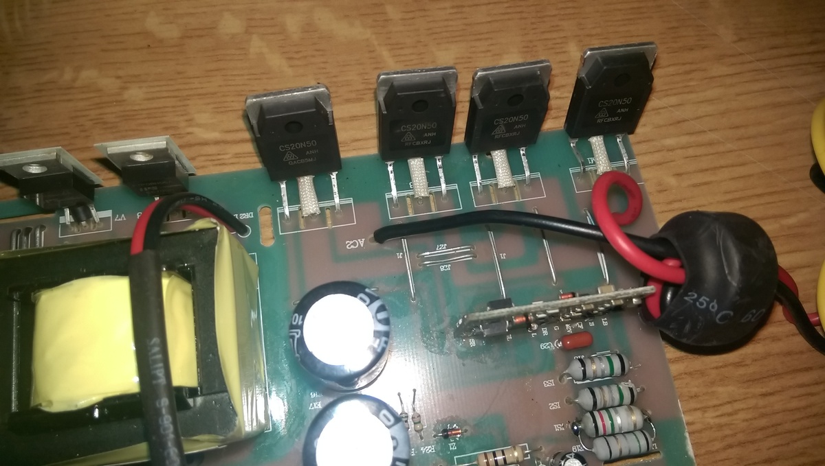

An auf dem Foto zu erkennenden Bauteilen liegen an zwei von vier 270V DC
und an den anderen beiden die dazu gehörige Masse, nach den Bauteilen
allerdings nur noch 2V DC. Deswegen gehe ich davon aus das der Grund des
Defektes dort liegt.

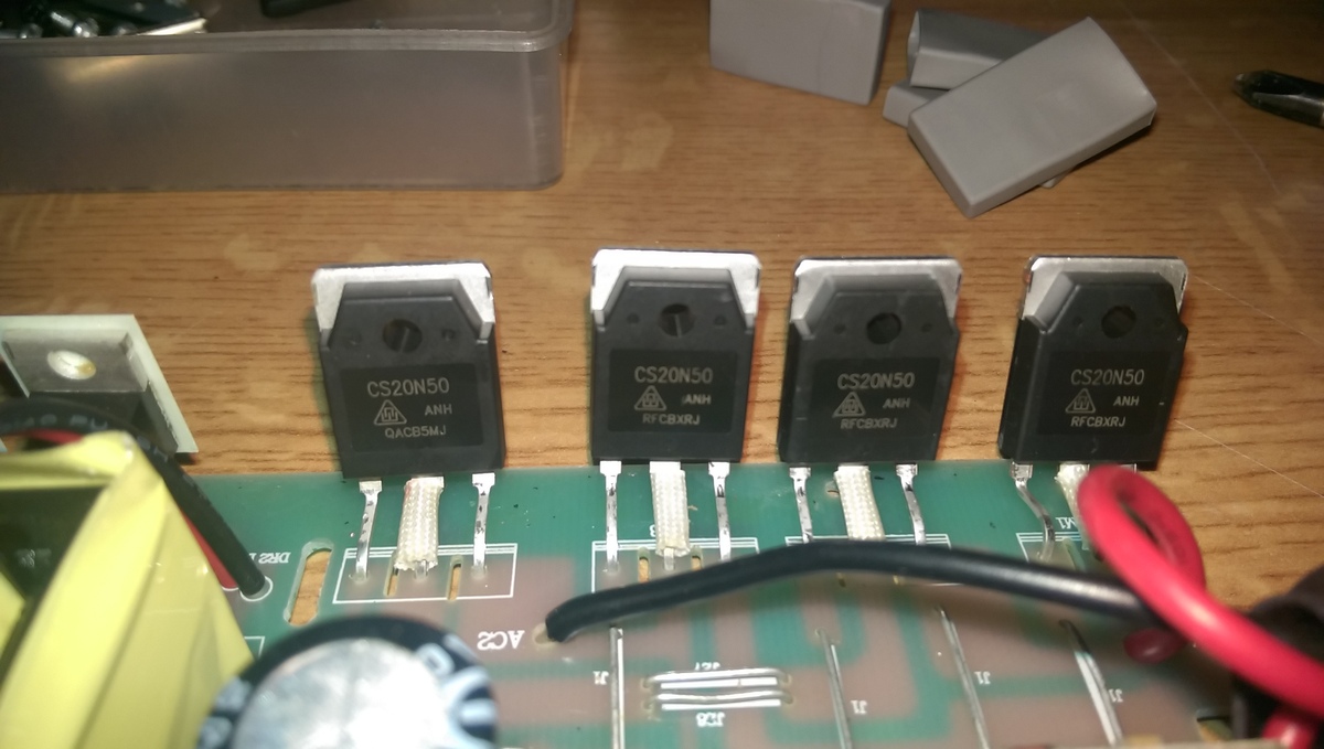

Nachdem ich das ganze "Gegoogelt" habe musste ich leider feststellen das
ich unter der Bezeichnung "CS20N50" nichts sinnvolles finden konnte,
vielleicht kann mir ja einer weiterhelfen was das für Dinger sein
sollen.

#4082149
Bullshit. Der LINKE Anschluss bzw. Pin 1 ist das Gate.
Wenn Du vor diesen Teilen eine korrekte Spannung hast (270V klingt
plausibel, auch wenn ich mehr erwartet hätte) und hinterher nur noch 2V,
kann es auch die Ansteuerung der Transistoren sein. Das ist eine
Vollbrücke zur Wechselspannungserzeugung aus den 270Vdc.

#4083184
also das ist wohl ein N-Mosfet mit 20A 500V. Vergleichbar mit dem im
Anhang hoffe ich.
Sowas sollte sich in D finden lassen. Achte auf den RDSon und die Total
Gate Charge.
Meist kann man die ganz gut in der Schaltung messen.
Alles abklemmen und paar Minuten warten.
Widerstand auf 200k, Minus vom Multimeter an Source, also den rechten
Pin.
Vom Gate und von Drain (linker bzw. mittlerer Pin) zu Source sollte das
mindestens zweistellige kOhm haben.
Misst Du speziell von D an S nur ein paar Ohm, sind sie hin.
Beim Gate kommt es mehr auf die Ansteuerung an. Wenn relativ hochohmig
dann gut, wenn niederohmig kann das auch der Rest der Schaltung sein.
Daß es nur die Mosfets zerlegt hat ist höchstens 50%.
Die 270VDC sind ja auch viel zu wenig. Das sollten 50-60V mehr sein.
Aber vielleicht ist da Seuche drauf und das MM zeigt Müll an, kann man
auch nicht ausschliessen.

#4083210
Daß das ein 20A/500V FET ist, weiß man doch schon nach dem Lesen der
Bezeichnung, wenn man sich schon einmal mit solchen Wandlern beschäftigt
hat.
In solchen Schaltungen ist oftmals der 20N60 anzutreffen, den zu
bekommen ist kein Problem.
Die Gate Charge sollte nicht sooo kritisch sein, da die FETs mit nur 50
Hz umgeschaltet werden. Muß man schauen wie klein die Gate-Widerstände
sind und wie leistungsfähig die Treiberschaltung ausgelegt ist.

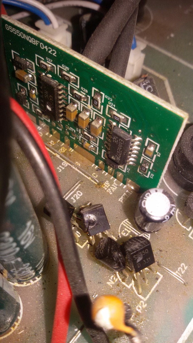

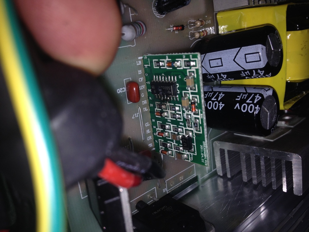

Gast #4096603
hallo ich hab ein ähnlichen defekt
bei mir sind auch die cs20n50 defekt aber leider auch die steuereinheit
(Bild hochkant) bei mit ist die G5530NQBH.PCB drin der sg3524 ist
gesprengt
und auf der Rückseite ist der Strom auch sichtbar drüber
wo bekomme ich die Steuereinheit G5530NQBH.PCB
#4098129
So komplex ist die Platine nicht, die könnte man trotz des großen
Schadens reparieren wenn keine Leiterzüge verdampft sind.
Die Platine bekommst Du nur beim Hersteller des Wechselrichters. Hast ja
noch nicht geschrieben um was für ein Gerät es sich handelt.

(Firma: Funkenflug Industries) #5294367
Nö, seine Bilder beziehen sich auf ein anderes Gerät...
