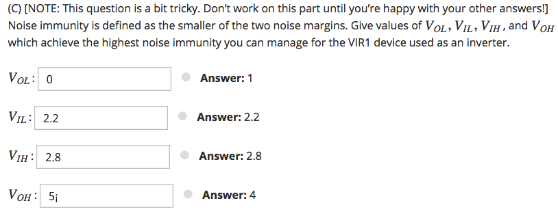

hoffe die Kategorie stimmt, denn ich konnte die Frage nicht wirklich
zuordnen. Es geht um die Theorie der "static discipline". Also die
Diskretisierung analoger Signale. Die Frage handelt sich um die Lösung
einer Aufgabe eines Moocs zur Digitaltechnik. Im Anhang befindet sich
die Aufgabe.
Wieso lege ich bei dieser Aufgabe mein V_OH auf 4V und mein V_OL auf 1V.
Währe 5V bzw. 0V nicht besser? Dadurch wäre die noise immunity um 1 Volt
größer. Was definiert mir die obere und untere Grenze? Die inneren
Grenzen sind verständlich mit 2.2V und 2.8V, in der Regel würde man 2
und 3 Volt nehmen, aber die Aufgabe verlangt explizit nach der
Maximierung der Störsicherheit. Dazu muss die verbotene Zone so gering
wie möglich gemacht werden. Um den Inverter möglichst Rauschsicher zu
gestalten, müssen die Eingänge möglichst tolerant und die Ausgänge
ziemlich stark begrenzt sein. Wenn mein Ausgangssignal auf 5Volt
angehoben bzw. 0Volt abgesenkt wird, hätte ich für meine folgenden
Bauteile doch die höchste Störsicherheit?
Hoffe meine Problematik wurde klar. Danke für die Hilfe.
Gruß Al

Hallo Al,
weiß nicht ob ich alles richtig verstanden habe, weiß auch nicht wie man
auf die 2,2 V bzw. 2,8 V kommt.
Wem diese Werte allerdings hat ergibt der Rest für mich einen Sinn, laut
des Diagramms ergeben 2,8 V_input -> 1 V_output und 2,2 V_input -> 4
V_output.
(Wenn es dich jetzt anspringt, dann erkläre mir das mit den 2,2/2,8V ;)

Hmmm...
Vielleicht liegt es daran: BioBits legt sich nicht fest, wie sich der
Inverter bei einer Eingangsspannung unter 0V oder über 5V verhält. Wenn
der Inverter unter 0V etwas unerwartetes macht und das Ausgangssignal
des vorherigen Gatters bei 0V liegt dann verursacht die kleinste
negative Störspannung einen Fehler. Wenn das Ausgangssignal des
vorherigen Gatters allerdings bei 1V liegt, dann kann die Störung -1V
betragen und der Inverter funktioniert trotzdem wie gewünscht.
Bei meiner Theorie gibt es nur einen Schönheitsfehler: Dann müsste die
Grenze bei 1.1V (2.2V / 2) liegen.
Wie verhalten sich die Inverter wenn mehrere hintereinander geschaltet
werden?
