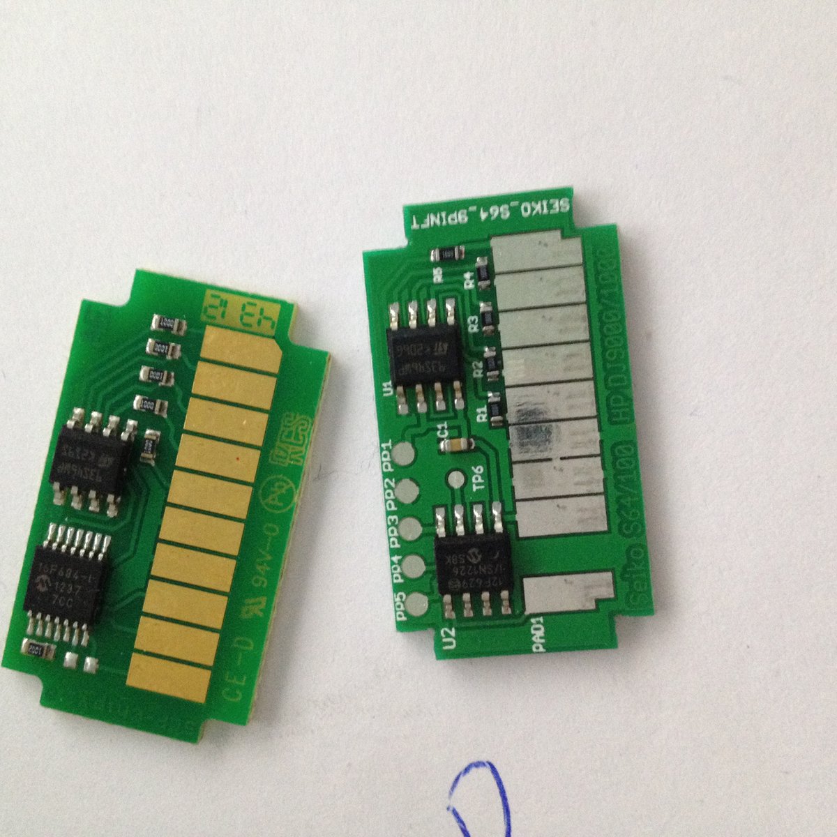

Habe da ein klitze kleines Problem. Ich muss ein paar Chips auslesen und
abändern. Foto hänge ich mal mit an.
von uwe (Gast)
93s46 ist ein serielles eeprom und das andere ist ein PIC 16f684.
von Martin B. (Firma: Agentur B1) (ab1)
Danke für die schnelle Antwort... Wie bekomme ich da zugriff drauf?
von Leser (Gast)
Ein PIC12F629 ist auch noch dabei (rechtes Bild unten)
PIC = Mikrocontroller:
Das Programm darin kann man zwar auslesen (wenn der Programmierer das
Auslesen nicht verboten hat, Stichwort: Fuses), aber was willst du an
einem Programmcode in Binärform ändern so dass der Mikrocontroller nach
der Änderung noch läuft ?
Ohne ein spezielles (Universal-)Programmiergerät kannst die PICs weder
auslesen noch beschreiben.
93s46 = serielle EEproms mit SPI-Schnittstelle:
Das wird schon einfacher und es gibt ganz einfach nachzubauende Adapter
und PC-Programme (sieh dir z.B. mal PonyProg2000 an).
Natürlich können die Universalprogrammiergeräte (z.B. Galep) die Dinger
auch lesen oder beschreiben.
von Stefan F. (Gast)
Das kommt auf die Firmware des Mikrocontrollers an. Du wirst dir dessen
Anleitung besorgen müssen.
Oder du lötest die Eeproms aus und steckst sie mittels adapter in einen
universellen Programmer, wie diesen:

Beschreibe doch lieber mal detailliert in welchem Gerät die verwendet
werden und was Du konkret erreichen willst. Auch wäre es nützlich zu
wissen was die "Kollegen" die Du in der Überschrift erwähnt hast gesagt
haben als Du sie nach den Spezifikationen gefragt hast. Vielleicht
kannst Du Dir das ja auch von einem dieser Kollegen machen lassen die
sich ja anscheinend damit auskennen (sonst könnten sie es nicht
beschreiben) oder wenigstens sein Programmiergerät ausleihen. Also
erzähl mal.

Okay ich erzähle.
Es gibt dafür ein Gerät an mehreren stellen im Netz zu kaufen.
Dieses verändert auf den Chips eine laufende Seriennummer, setzt das
Haltbarkeitsdatum um und zu guter letzt wird sie als Voll markiert.
HP 9000S und HP 10000S sind die Maschinen
Hier der Link zu dem Resetter!
http://www.atm-technology.de/chip-aufladegeraete.html
dies ist nur einer davon.
So nur der Witz ist es wird pro Aufladung Geld Kassiert...
Und das Summiert sich.
