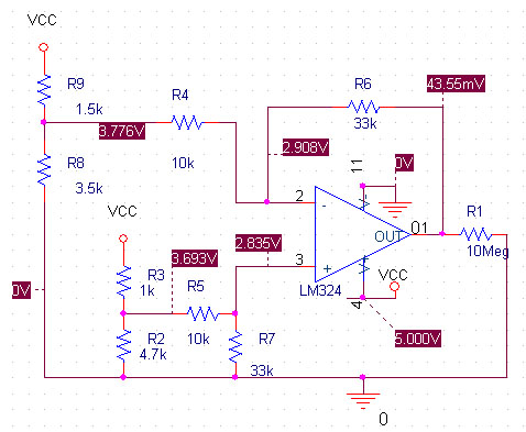

Die angehängte Schaltung soll als Temperatursensor laufen. R8 ist ein
NTC der bei Zimmertemperatur ca. 3.5k hat, er wird bei maximaler
Temperatur wohl auf minimal 800Ohm sinken. R3 und R2 habe ich jetzt
durch einen Trimmer ersetzt mit dem ich die Spannung am +Eingang des
Opamps (LM741) einstellen kann. Das ganze funktioniert wunderbar, wenn
ich den NTC erwährme steigt die Spannung am Ausgang bis über 4V. Leider
bleibt die Ausgangsspannung immer erst auf 1.2V und beginnt von dort an
zu steigen. Ich kann machen was ich will, ich bekomme die
Ausgangsspannung nicht auf 0V. Hab auch schon mit Trimmer an den
Offset-Eingängen des OpAmp probiert.
Wie bekomm ich meinen Opamp-Ausgang auf 0V?
von Manfred Schäfer (Gast)
du brauchst eine negative Versorgungsspanung für den
Operationsverstärker.
Manfred
von Bob (Gast)
das liegt ganz einfach daran, dass dein OP kein Rail-to-rail Ausgang
besitzt, d.h. du hast irgendne bipolare Transistorausgangsstufe drin,
die mindestens mal 0,7V minimalspannung verursachen.
Versuchs mal mit nem Rail-to-rail OP (gibts wie Sand am meer)
von Rahul (Gast)
Einen 741 wirst du ohne symmetriscvhe Spannungsversorgung kaum auf 0V
herunterziehen können. Dafür brauchst du einen Rail-to-rail-OP.
Der LM324 (wie im Schaltplan) wäre schon eine wesentlich bessere Wahl.

von Volker (Gast)
keinen LM741 verwenden.
der 741 benötigt an V- eine negative Spannung, damit der Ausgang
bis auf 0 Volt geht.
Gruß Volker

von Arno H. (Gast)
Der 741 ist ein für bipolare Spannungsversorgung entwickelter OpAmp. Ein
intakter Verstärker erreicht die negative Versorgungsspannung nie.
Genauso muss die Eingangsspannung immer mindestens 1V und mehr über der
Minusschiene sein.
Für Deine Anwendung ist der 741 NICHT geeignet.
Du benötigst einen OPV, der zumindestens ausgangsseitig bis zur
negativen Betriebsspannung (oder Masse bei Single Supply) aussteuerbar
ist.
Arno

von Laplace (Gast)
Hab mir nen LM324 besorgt...funktioniert wunderbar.
