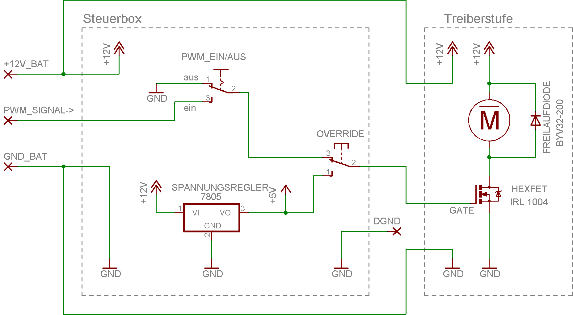

Gast #267960
Hi.
Also der BUK_7514 ist definitv kein ttl logic level FET. Da habe ich
mich leider falsch beraten lassen (anderes Forum).
Wenn Du wirkliche Logiklevel (TTL) FETs suchst, dann gib bei Conrad mal
HEXFET ein. Das sind FETs die bei 5V Gate-Source Spannung ausreichend
durchschalten. Das "ausreichend" erklärt sich damit, dass man die
(teilweise?) mit bis zu 10V am Gate ansteuern kann, wodurch sie dann
eben noch weiter durchschalten. Wenn man die Kennlinien von HEXTFET und
normalen FET vergleicht sieht man den Unterschied auch sehr schnell.
Für mein Projekt (12V Gleichstromlüfter, 90A im Anlauf, 25A im
Vollbetrieb) habe ich den IRL 1004 (ist so ein HEXFET) verwendet. Der
kann 130A Dauerstrom und 500A Spitzenströme schalten (Glaube für diese
Maximalwerte braucht man aber 10V am Gate). Als Freilaufdiode nehme ich
ne BVY32-E200 (200V / 20A - sicher ist sicher g). Der FET wird
jedenfalls mit nem 5V PWM Signal direkt am Gate gesteuert und es läuft
alles bestens. Einschaltstrom hat ihn bisher nicht gekillt und selbst
im Dauerbetrieb erwärmt sich der FET kein Stück (ist aber auf
Kühlkörper montiert).
Hoffe ich konnte Dir helfen.

Gast #267964
Oh, sorry - ich sehe gerade, dass es sich hier um einen ganz anderen
Beitrag von mir handelt (aber auch mit FETs) :-)
Mein Schaltplan (mörderding) ist im Anhang. Interessant dürfte für Dich
wohl nur die Treiberstufe sein.
Wichtiger Hinweis: Um den FET auszuschalten muss das Gate auf GND
gezogen werden.
Meine Schaltung hatte ich auf den Einschaltstrom des Lüfters ausgelegt,
so dass der FET weder beim Einschalten, noch bei Lüfterblockade
durchbrennt. Gefahr dabei wenn der Lüfter blockiert ist dann aber, dass
das zu Kühlende heiß läuft...

Gast #267967
Hi.
Warum müssen die Lüfter mit PWM gesteuert werden? Haben Sie bereits PWM
Eingänge?
Es gibt da quasi zwei Alternativen:
1) Der Lüfter hat einfach nur Plus und Minus Anschluss
-> Dann brauchst Du so eine Treiberstufe, wie ich sie gebaut habe. Denn
die elektronische Steuerschaltung kann im Schnitt nur so 40mA als
PWM-Signalstärke ausgeben, die ausreichen um einen FET als Schalter im
Motorstromkreis an und aus zuschalten.
2) Der Lüfter hat nicht nur Plus und Minus sondern auch noch zusätzlich
einen PWM Eingang.
-> Das ist an sich super, weil der Lüfter dann bereits die Treiberstufe
eingebaut hat. Allerdings gibt es mit den PWM-fähigen Lüftermotoren noch
das Problem, dass die meines Wissens nach, besondere PWM_Signale
bekommen. D.h. die Frequenz ist festgelegt (Keine Ahnung welche) und es
gibt spezielle Signalarten. Wenn das PWM Signal z.B. unter 10% gehen
würde, geht der Lüfter auf Vollast (Drahtbruchsicherheit), während er
bei z.B. genau 10% ausschaltet (Alle Werte rein geschätzt und bestimmt
von Lüfter zu Lüfter unterschiedlich).
Die PC-Lüftersteuerung wird wohl nicht gehen, weil die dort die Lüfter
direkt aufstecken. D.h. die Treiberstufe (wohl das IC L293D) wird sich
bereits auf der Platine befinden und nur für kleine Leistungen
ausgelegt sein.

Gast #267969
@Klaus
So schnell würde ich da nicht aufgeben. Die eingebaute Treiberstufe ist
doch sicher die optimale Lösung. Häng doch einfach mal einen
Rechteckgenerator an den PWM-Eingang und spiel ein wenig mit Freq. und
Tastverhältnis rum. Kann mir nicht vorstellen, dass man das nicht
rausbekommt.
Woher sind die Lüfter? Vielleicht kann man ja in einem Originaleinbau
mal nachmesen?
Thomas
Gast #267971
Du brauchts die Frequenz und Amplitude des PWM-Signals, die beide
höchstwahrscheinlich konstant sind und eine Zuordung
Tastverhältnis<->Leistung. Ich glaube aber nicht, dass du die Daten so
einfach irgendwo schriftlich herbekommst.
Entweder bei einem Original im Auto eingebauten Lüfter die Werte Messen
(hauptsächlich die Frequenz und Spannung, den Rest kann man sicher durch
Probieren rausbekommen) oder einfach den Lüfter an eine Autobatterie
anschließen und mit einem Funktionsgenerator am PWM-Eingang mal ein
paar Signale ausprobieren. Die KFZ-PWM-Aktoren, die ich kenne werden
alle mit 12V Amplitude angesteuert.
Wenn du die Treiberstufe himmelst, kannst du immernoch die Methode von
Andre nehmen.
Thomas

Gast #267975
ganz aufgegeben habe ich die steuerung mittels pc-lüftersteuerung auch
noch nicht, da ich jetzt gesehen habe, dass es eine zusatzplatine dazu
gibt, auf der ein irf 5305 fet angesteuert wird (um im fall eines pc's
mehrere lüfter betreiben zu können).
könnte man jetzt den irf 5303 tauschen gegen zb. den von dir
verwendeten irl 1004?  bzw. welche daten der beiden fets muss man
vergleichen, um das feststellen zu können?
