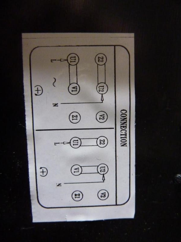

Hallo liebes Forum,
ich möchte gerne wissen, wie ich die Drehzahl bei folgendem Motor
einstellen kann:
http://www.pro-lift-montagetechnik.com/epages/78156040.sf/de_DE/?ObjectPath=/Shops/78156040/Products/00386
Ich kenne mich nicht so gut aus mit den Arten von Elektromotoren und
weiß nicht, wie ich das am besten eingestellt bekomme.
Soweit ich recherchiert habe ist ein Frequenzumrichter nötig.
Vermute ich richtig, dass der Motor auch intern mit einer einphasigen
Spannung betrieben wird? Dann muss es wohl ein FU sein, der nicht
3-Phasen ausgibt.
Ich habe das Datenblatt, das ich gefunden habe, angehängt, werde aber
nicht schlau daraus, wie der Motor funktioniert.
Es könnte allerdings auch sein, dass der Motor selber intern mit
Drehstrom betrieben wird und nur die Versorgung einphasig ist. Da das ja
dann eh intern gleichgerichtet wird würde ein single-phase FU in diesem
Fall keinen Sinn machen.
Falls das aber nicht so ist und der Motor direkt mit einphasiger
Spannung betrieben wird würde ein FU für eine Phase denn funktionieren?
Gibt es sowas überhaupt?
Oder bin ich auf dem Holzweg?
Wenn mir jemand ein paar Links zu FUs geben könnte, die in Frage kommen
wäre ich sehr dankbar.
Wahrscheinlich ist es nicht möglich, die Richtung zu steuern, wenn der
Motor einphasig ist, sehe ich das richtig? Das würde nur für einen
Dreiphasenmotor gehen?
Vielen lieben Dank und alles Gute,
Sandra

Nein, das ist ein normaler Asynchronmotor mit Steinmetzschaltung.
https://de.wikipedia.org/wiki/Steinmetzschaltung
> Dann muss es wohl ein FU sein, der nicht 3-Phasen ausgibt.
Das ist keine gute Idee, denn den die Kondensatoren halten das schnelle
Takten nicht aus. Und ja, es gibt 1-Phasige FUs.
Nimm einen ganz normalen 3-Phasen FU und einen Asynchronmotor, dann
kannst du auch die Richtung steuern.

Ich habe mir das Prinzip von Kondensator Motoren mal angeguckt, der
Punkt an der Sache ist ja, dass der Kondensator eine Phasenverschiebung
erzeugt, die dann das Magnetfelt auf einer Elipse hält, also der
Feldzeiger sich auf einer Elipse dreht. Würde man den Kondensator
weglassen würde der Zeiger einfach nur auf einer Linie länger und kürzer
werden (also auf der Linie die durch -1,-1 und +1,+1 geht, ich hoffe das
ist verständlich). Dadurch passiert entweder garnichts oder der Motor
ruckelt und läuft unzuverlässig, sehe ich das richtig?
Wie ist denn idealerweise die Phasenverschiebung in einem solchen Motor?
Also 90 Grad könnte man ja hinbekommen wenn man eine der Wicklungen
andersrum polen würde. Also kanns das nicht sein. Wahrscheinlich so
45Grad, kann das sein?
Wäre es also eine Idee, den Kondensator rauszuschmeißen und die beiden
Wicklungen jeweils an zwei Ausgänge von einem 3 phasigen FU zu
schließen? Vorausgesetzt man könnte relativ leicht an die Wicklungen
dran kommen, wörüber ich mir nicht sicher bin, ich hab den Motor nicht
hier, ein Freund hat den.
@Armin X : was ist denn mit Hilfswicklung gemeint? So wie ich das sehe
ändert sich einfach die Phasenverschiebung mit der Frequenz, sodass bei
höheren Frequenzen diese kleiner wird. Aber ich merke grad, dass dann ja
auch die Impedanz des Kondensators sehr hoch wird, sodass der Strom
gering wird. Jaja, ich glaube das stimmt... Denn das Ziel ist es, den
Motor eher langsamer laufen zu lassen.
Ach ja genau, der Motor soll eine Drehbank antreiben. Scheint schon zu
gehen, sollte nur nach unten regelbar sein.

Gast #4087183
Das wäre die Ideallösung. Leider sind die dreiphasigen FUs nicht dafür
parametrisiert und haben eine phasenverschiebung von 120°. Hab aber auch
schon Beiträge gelesen, wo das mit viel Parameteranpassung funktioniert
haben soll. Sinnvoller ist es den Kondensator einfach dran zu lassen.
Wie Armin schon geschrieben hat, verliert man aber immer mehr
Drehmoment, je weiter die Frequenz sinkt. Workaround: Du könntest den
Relaisausgang des FU nutzen und so beschalten und programmieren, dass
dieser dem eigentlichen Betriebskondensator unter z.B. 30 Hz einen
weiteren Betriebskondensator zuschaltet.

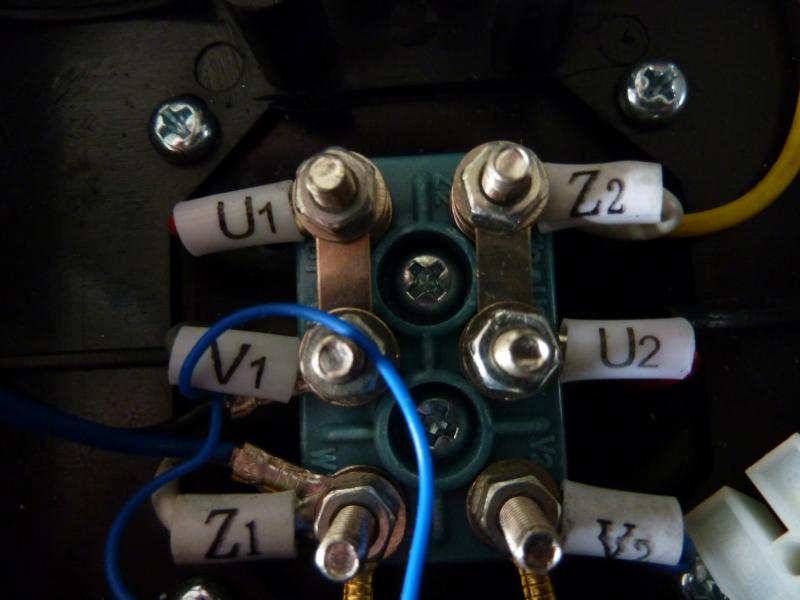

Ja, da bin ich dran.
Komme die nächste Zeit nicht an den Motor ran und habe meinen Freund
darum gebeten, mir Bilder zu schicken vom Innenleben. Das mit dem
Innenwiderstand ist auch ne gute Idee. Ich melde mich, wenn ich die
Daten hab.

Ich hab folgenden Thread hier noch gefunden:
Beitrag "Frequenzumrichter am Kondensatormotor"
Da schreibt einer folgendes:
Peter Ott schrieb:
> Ich habe auch mehrere Heizungspumpen mit identer Motorkonstruktion
> laufen, diese allerdings so angeschlossen, dass ich den Kondensator
> entfernt habe und die drei Phasenausgänge des FU mit den drei
> Wicklungsanschlüssen (Hauptwicklung, Hilfswicklung, gemeinsames anderes
> Ende beider Wicklungen) verbunden habe.
> Auch diese Konstruktion läuft, allerdings möglicherweise mit
> Einschränkungen betreffend des Wirkungsgrads, weil ja die Phasenwinkel
> so nicht stimmen (120 Grad statt 90 Grad) und ausserdem die beiden
> Wicklungen zumeist für unterschiedliche Ströme ausgelegt sind.
was meiner Idee ungefähr entspricht. Ich denke das nehmen wir mal in
Angriff. Wenn mir jemand einen günstigen Ebay Link empfiehlt mit einem
passenden Umrichter (ich weiß nicht, welche Typen dafür geeignet sind.

(Firma: matzetronics) #4093214
Sandra L. schrieb:
> Was genau bedeutet diese Beschriftung und die Anschlüsse?
Es ist jedenfalls kein Drehstrommotor, der in Steinmetz betrieben wird,
dann wären die Bezeichungen nämlich U,V und W. Die Wicklungen sind U, V
und Z, wobei ich vermute, das  Z die Starthilfswicklung ist und V die
mittels 'Run' Kondensator phasengedrehte Betriebswicklung. U ist
normalerweise immer die Hauptwicklung.
Leider sind die Kondensatoren ja nicht mit auf dem Foto, dann wäre es
klar.
Sandra L. schrieb:
> Der Autor des o.g. Artikels schreibt dass er einen Sinamics Controller
> verwendet, gibts auch günstigere?
FUs für Kondensatormotoren sind immer Exoten, vor allem, wenn sie noch
einen Motor mit Starthilfswicklung betreiben sollen. Ihr könnt froh
sein, wenn ihr einen bekommt, der überhaupt einigermassen regelt und
evtl. darüber nachdenken, den Motor wieder zu veräussern, und einen
normalen Drehstrommotor mit handelsüblichen FU zu benutzen. Das Ganze
wird sogar vermutlich günstiger, als mit dem vorhandenen Motor. Anlauf
und Langsamlauf sind damit jedenfalls wesentlich besser.
