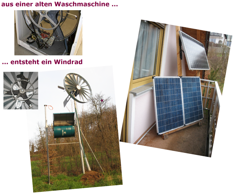

ich habe ein Windrad mit einem Gleichstromgenerator gebaut. Der
Generator ist ein ehemaliger Waschmaschinen-Motor, den ich zum Generator
umfunktioniert habe. Dieser Generator liefert zwischen 0 und ca. 100 V
bzw. zwischen 0 und 5 A im Test. Ich weiss jetzt nicht welche
Windgeschwindigkeit, der vollen Drehzahl der Bohrmaschine entspricht,
die ich zum Testen verwende.

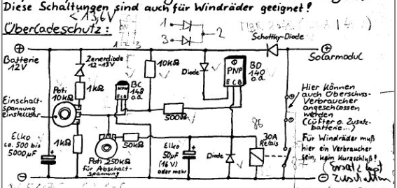

Jedenfalls möchte ich diesen Generator an eine 12 V-Batterie
anschliessen um den Windradstrom zu speichern. Um die Batterie vor
Überladung zu schützen, habe ich einen Windstromladeregler gebastelt,
der zwischen Generator u. Batterie geschaltet ist.

von Mani W. (e-doc)
Martin Glogger schrieb:
> Um die Batterie vor
Schaltung?

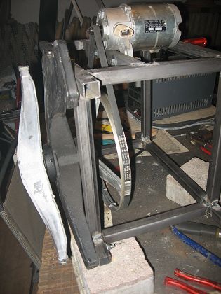

von Mani W. (e-doc)
Interessant! Wie hast Du den umgebaut?
Gibt es Fotos?

von martin_online (Gast)
hab die Schaltung als Bild angehängt - die Schaltung schützt die
Batterie nur vor Überladung durch den Windstrom - Tiefentladung usw.
macht der Solarstromr-Ladeegler .... Überströme können nicht entstehen,
da im Maximalfall < 20 A

@magic_smoke
nein, das Windrad hat keine so hohen Drehzahlen - die Bohrmaschine dient
nur für den groben Test ...
eine Lichtmaschine wäre für das Windrad nicht geeignet, da sie zu hohe
Drehzahlen braucht ... viel höher als das Windrad selbst bei Sturm
schafft.
Das wird sogar bei Starkwind gebremst - ist ein Langsamläufer-Windrad,
was bei geringen u. mittleren Windgeschwindigkeiten so von 3,5 m/s bis 6
m/s seinen höchsten Wirkungsgrad hat.
von Martin G. (martin_online)
> Gibt es Fotos?
hab den gar nicht umgebaut:
es gibt bestimmte Gleichstrom-Motoren, z. B. von Polymotor Italiana, die
kann man ohne Umbau direkt als Generator nutzen
hab ein Foto angehängt

ja der Regler macht das!
Das Solarmodul hat einen hohen Innenwiderstand, der den Strom genügend
begrenzt, wenn es vom Solarladeregler kurzgeschlossen wird.
Der Gleichstromgenerator hat einen geringen Innenwiderstand, deshalb
muss der wie du auch sagst, auf eine andere Last umgeschaltet werden,
wenn die Batterie voll ist. Genau das macht er.

Ich habe ja extra den Waschmaschinen-Motor genommen, weil der direkt
ohne Umbau als Generator genutzt werden kann! Es geht mir um das
Prinzip! So einfach und Resourcen-schonend wie möglich ein
funktionierendes Windrad zu bauen.
Ausserdem kann ich mit diesem Generator, die Langsamwinde besser nutzen.
Der Generator hat da den höchsten Wirkungsgrad.
Wir haben ja nur ca. 3,3 m/s durchschnittliche Windgeschwindigkeit hier
in Donaustauf.
Bei den Lichtmaschinen ist das Problem dass die für hohe Drehzahlen
ausgelegt sind. Drehzahlen, die der Wind bei uns selten erzeugen kann.
Da muss dann die Lima umgebaut werden bzw. muss ein passendes Getriebe
gefunden werden oder es hapert schlicht am schlechten Wirkungsgrad - vor
allem bei Langsamwinden.
von Harald W. (wilhelms)
Auto-Lichtmaschinen kann man auch "ohne Umbau als Generator" nutzen. :-)
> ausgelegt sind.
Dann baust Du eben ein Keilriermengetriebe dazwischen. Direkt
antrieb von irgendwelchen Zufallsfunden ist sowieso nicht
sinnvoll, da meist die Lager dafür  nicht ausgelegt sind.
Eine Nachschaltung eines eigenen Ladereglers wird Dir viele
Probleme bereiten und viel Geld kosten, insbesondere wenn Du
die zur Dimensionierung nötigen Grundkenntnisse nicht hast.

>> ausgelegt sind.
bei meinem Waschmaschinen-Motor sicher kein Problem u. die Lager stammen
auch aus der Waschmaschine (Trommellager, Trommelachse, Riemenscheibe)
Es funktionieren nur bestimmte Waschmaschinen-Motoren, meiner wurde
schon von Philipp Balcke vorgetestet :-)
den Laderegler hab ich schon gebaut, der funkioniert einwandfrei ... die
Schaltung dazu habe ich weiter oben gepostet

ja, es ist ganz fertig
> Denn wenn ich mir die von Dir gen. Wind_v von 3,3 m/s ansehe, brauchst
> Du da m.E. mit einem zwei- oder dreiflügeligen Windrad gar nicht erst
> anzufangen.
> Da gibt es nur eine mögliche Lösung:
> Savonius-Rotor =>http://de.wikipedia.org/wiki/Savonius-Rotor
ich habe ein Foto angehängt, wer Interesse hat an einer Fotosammlung zum
Windrad u. an einer Bastelanleitung, kann mir gerne eine Mail schreiben:

Martin G. schrieb:
> ich habe dieses Windrad, mit
> einigen eigenen Ideen nachgebaut
Wofür isn die grüne aufgeschnittene Tonne neben dem Windrad? Sieht ein
wenig aus wie ein Strandkorb, aber das kann ja eigentlich nicht sein :-)
Matthias Sch. schrieb:

> Das war ein altes Ölfass, daß ich mit einem Flex in der Mitte
> durchgeschnitten und daraus dann ein Savonius-Windrad gebaut habe.
> Es geht bei meinen Projekten darum, so einfach, Resoucren-schonend und
> geldsparend wie möglich, Windräder, Solarkollektoren u. PV-Anlagen zu
> bauen!
