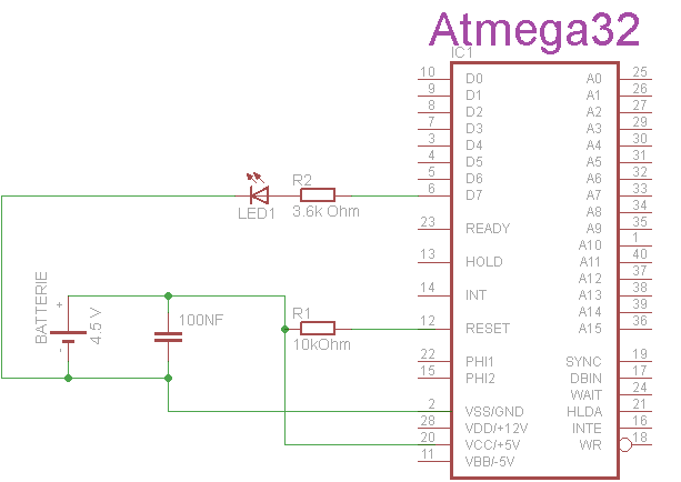

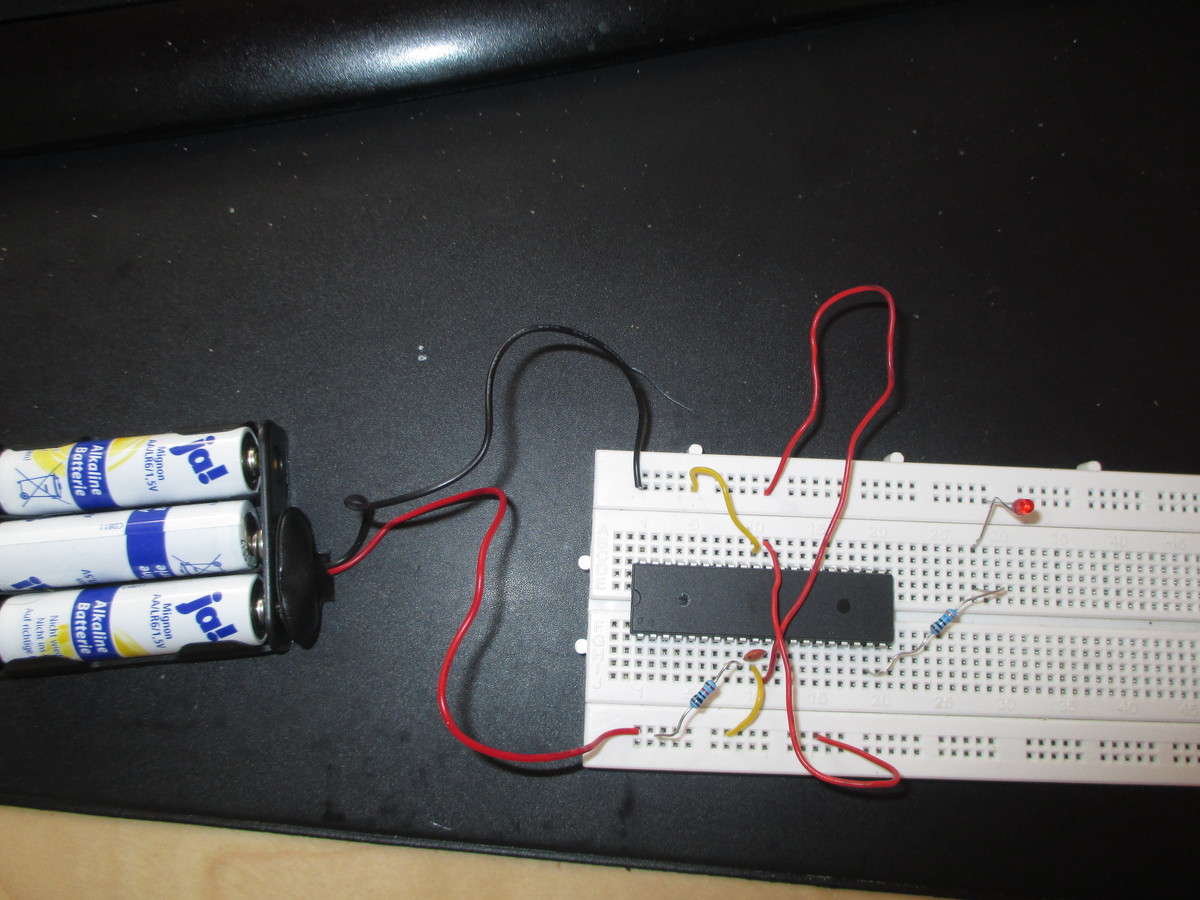

Moin Moin, Ich probiere gerade mit meinen programmierten Atmega32 eine "Minimalschaltung" aufzubauen, wobei Der Mikrocontroller von 3 Batterien betrieben wird und eine LED befeuern soll. Dabei wird der Mikrocontroller aber direkt sehr heiß, auch wenn ich die Verbindung zur LED kappe. Den Minuspol der Batterie habe ich an die beiden GND des µCs angeschlossen, sowie mit einem 10k-Widerstand an Reset. Der Pluspol ist an Vcc und aVcc angeschlossen. Zwischen Plus und Minus ist noch ein Kondensator mit 100nF. Jemand eine Idee, warum sich der Mikro so aufheizen könnte? Ist das etwa normal? Beste Grüße, Barzug

Sicher hast du irgendwo einen Kurzschluss.
Nichzer V. Belahng schrieb: > Jemand eine Idee, warum sich der Mikro so aufheizen könnte? Ist das etwa > normal? Kurzschluss irgendwo. Und nein, es ist nicht normal.
#4088038

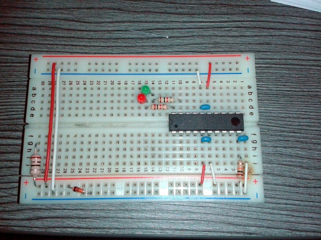

Nichzer V. Belahng schrieb: > Jemand eine Idee, warum sich der Mikro so aufheizen könnte? Weil du ihn falsch beschaltet hast. Zeig deinen Schaltplan und deinen Aufbau, sonst wird das nicht mit einer Diagnose.
Hm, hätte nicht gedacht, dass ich so einer einfachen Schaltung einen Kurzen einbauen könnte. Heute schaff ich's mit dem Schaltplan leider nicht mehr, liefere ich dann morgen nach. Gute Nacht, alle zusammen! Barzug
#4088081
Nichzer V. Belahng schrieb: > und eine LED befeuern soll. Vorwiderstand vorhanden? Wie gross? Nichzer V. Belahng schrieb: > Den Minuspol der Batterie habe ich an die beiden GND des µCs > angeschlossen, sowie mit einem 10k-Widerstand an Reset. Der 10k Widerstand muss von VCC nach Reset gehen. (nicht von GND)
Hallo Leute, Habe den Widerstand von VCC nach Reset angeschlossen, die LED leuchtet dadurch besser, die Hitze ist aber immer noch da. Weiter ist mir aufgefallen, dass die LED unregelmäßig gedimmt wird und dann wieder auf die übliche Leuchtstärke zurückfällt. Das draufliegende Programm besteht lediglich aus DDRD= 0b00100000; PORTD = 0b00100000; . Ich habe auch einmal den Aufbau nach Kurzen abgesucht, konnte da aber keine finden, hat jemand eine zündende Idee bevor sich das hier entzündet? Grüße, Barzug PS: Der Vorwiderstand der LED beträgt 3,6k Ohm; Der Mikro überhitzt sich aber auch ohne Anschluss der LED.
#4089400
Vielleicht ist das ja eine Bauform die ich nicht kenne, aber in Deinem Schaltplan ist ein Bauteil gezeigt, dass meiner Kenntnis nach definitiv kein ATMega32 ist. Überprüfe das doch nochmal.

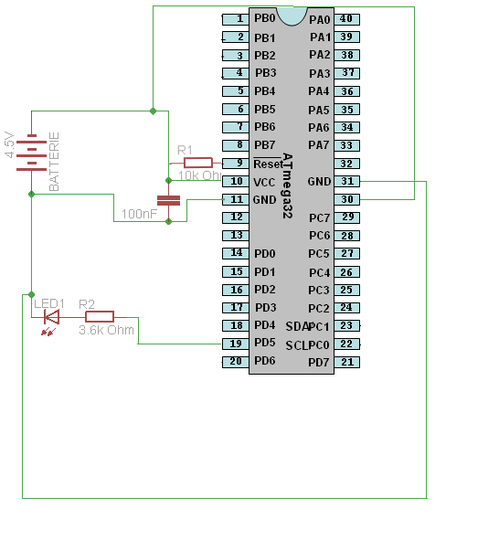

Also da stimmt so einiges nicht. Erstmal der Aufbau nicht mit Deinem Schaltplan überein. Die LED z.B. ist an Pin 20 (was bei einem ATMega32 PD6 ist). Auf dem Schaltplan ist er aber mit Pin 6 von was auch immer verbunden. Da sind noch so einige Fehler. Die Verbindung z.B. von Pin 11 nach Pin 28 erscheint in Deinem Schaltplan gar nicht. Der ATMega32 hat eine ganze Reihe von Pins garnicht, die er laut Schaltplan haben soll. Z.B: hat er gar keine Adresspins. Der Schaltplan sieht wie mit Eagle gezeichnet aus. Was ist denn das für eine Bibliothek?
#4089415
Ups. Bei der Verbindung von 11 nach 28 habe ich mich vertan. Jedenfalls fehlt aber eine Verbindung von 28 (Gnd) nach Masse.
Nichzer V. Belahng schrieb: > Schaltplan.png + der Batterie würde ich besser nicht mit GND verbinden.
#4089417
Sorry. Schon spät. Ich meinte Pin 31 nach Masse fehlt.
#4089421
In Deiner letzten Zeichnung sind "+" und "-" falsch an VCC und GND angeschlossen. Die freien VCC und GND-Anhschlüsse am Controller ebenfalls (korrekt) zu beschalten könnte Dein Problem bereits lösen.
#4089422
Jedenfalls alles ein bisschen Husch-Husch. Am besten morgen nochmal von vorne anfangen. Korrekter Schaltplan. Aufbau auf einem Steckbrett. Angemessene Kabelfarben Rot für Gnd kann man ja machen, wenn man alles im Griff hat; aber nicht wenns dann heiß wird. :-)
Nichzer V. Belahng schrieb: > Aufbau.JPG Den 100nF Kerko solltest du über möglichst kurze Leitungen mit den µC-Pins verbinden.

Und für die Anschlussbelegung des ATMegas (von dem ich bis jetzt noch keine korrekte Beschaltung gesehen habe) legst Du Dir am besten mal das Datenblatt des ATMega 32 auf Deinem Basteltisch. Man kann nicht einfach einen beliebigen Prozessor nehmen und da ATMega 32 draufschreiben. Das wird so nichts. Gruß Andreas
Ich seh keine Abblock-Cs in der Nähe des Controllers. Evtl. schwingt das ganze unkontrolliert, das Flackern der LED deutet auf sowas hin. Kann aber auch ein zerschossener Ausgangstreiber sein. Ich hab noch einen ATMega644 rumliegen, bei dem ein Pin intern gegen Masse kurzgeschlossen ist. Wenn man den als High-Ausgang definiert oder eine Spannung anlegt, wird der µC auch warm.

häng mal hinter den 10Kohm Widerstand der zum Reset geht ein C von 100nf nach Masse
Pin 30 muß mit an VCC! Pin 31 sollte auch an GND.

Sind Deine Batterien auch richtig voll? Lt. Datenblatt ist beim ATMega32 - nicht "L" - die Untergrenze für die Spannung 4,5V. Schätze mal, dass der, bei Unterspannung, unwirsch reagiert.

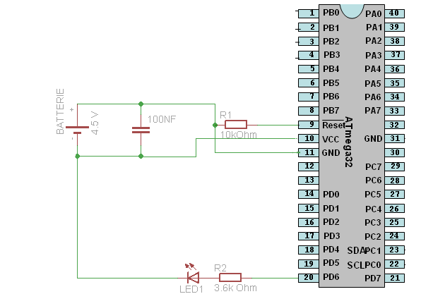

Hi Also, es mag ja Spaß machen, alles durcheinander zu wirbeln, aber die Zeichnungen stimmen einfach nicht überein. Einmal ist die LED an Pin 2 und D7, dann wieder, schon eher zum Bild passend an Pin 20 und D6. Allerdings, und so sehe ich es auch im Bild, sind VCC und GND vertauscht. Haben auch schon vor mir ein paar listige Mitschreiber festgestellt. GND ist - und VCC ist + und damit sollte zumindest schon mal die Controllerheizung ausgehen, wenn du die Spannungsversorgung richtig anschließt. Oder du wartest lange genug, dann geht die Heizung auch aus. Aber der Rauch ist dann vermutlich auch weg, und den braucht eine Elektronik zum Funktionieren. Gruß oldmax

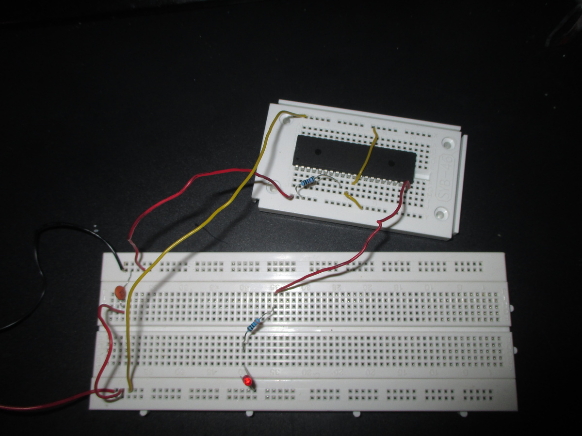

Auf ein Neues, moin moin, Besitzt eigentlich jemand eine Eagle-Bibliothek, die die Atmegas im "echten" Zustand enthält? Diejenigen, die, die ich gefunden habe, haben nur gnd und vcc auf der einen, die ganzen normalen PINs auf der anderen Seite. >häng mal hinter den 10Kohm Widerstand der zum Reset geht ein C von 100nf >nach Masse Der Kondensator an Reset hatte übrigens auch nicht das Problem gelöst. > Am besten für heute aufhören, schön schlafen und morgen dann nochmal von > vorne das Ganze. Ich habe dann heute das - ja diesmal nur eins - Steckbrett neubestückt, diesmal auch mit richtiger Polung der Batterie. Heizung bleibt tatsächlich aus. Das Resultat dafür ist eine nicht leuchtende LED. Habe zwischenzeitlich auch nocheinmal den Atmega32 auf meinem Evaluationsboard überprüft, der funktioniert dort auch noch einwandfrei, eingebaute LED durch den gleichen PIN leuchtet wunderbar. >Batterien zu verwenden ist nicht so gut. Besser sind >Steckernetzgeräte möglichst kleiner Leistung. Ich würde auch gerne bei Batterien bleiben, weil der Controller damit auch später betrieben werden soll. >Sind Deine Batterien auch richtig voll? Die sind zwar nicht mehr ganz voll, das Messgerät zeigt 1/20 fehlend an. Ist das etwa schon zu wenig? Das Programm schaut momentan folgenderweise aus: DDRD= 0b00100000; PORTD = 0b00100000; while(1) { PORTD ^= 1 << PIND5; _delay_ms(100); } Wie kann es denn sein, dass die olle LED im Evaluationsboard beleuchtet wird, die andere im Steckbrett aber nicht? Bin mittlerweile kurz davor, den Controller der Hexerei anzuklagen. Grüße Barzug
Nichzer V. Belahng schrieb: > Ich habe dann heute das - ja diesmal nur eins - Steckbrett neubestückt, > diesmal auch mit richtiger Polung der Batterie. Heist das du hattest die Polung der Batterie vertauscht? Als beim tatsächlichen Betrieb im Steckbrett?

BUMM Batterie im Schaltplan sieht auf jeden Fall mal komisch aus.
magic smoke schrieb: > *BUMM* > > Batterie im Schaltplan sieht auf jeden Fall mal komisch aus. Ist das nicht das Schaltzeichen für drei Batterien in Reihe? Was genau sieht daran denn komisch aus? >> Schwarz soll doch an GND und rot an Vcc? > und den blauen dann durchzwicken.. funktioniert immer schlecht in schwarz-weiß-Filmen. Also Pluspol der Batterie über ein ggf. rotes Kabel an Vcc und Minuspol via ggf. schwarzes Kabel an GND?
Kann sein, daß ich mich irre, aber wenn ich Deinen Schaltplan einfach so aufbaue, grille ich den µC wegen Falschpolung.

Andreas B. schrieb: > Die Kabelfarben sind dem ATMega relativ egal. Interessant ist, > wo die Kabel angeschlossen sind. Bzw. wie herum man dann die Batterien anclipsen will. Also einmal "nur kurz" den 9V Batterieclips falsch an den Batteriepack gehalten genügt auch zum 'ermorden' des µCs. Das ist wie bei einer scharfen Pistole. Da reicht es auch wenn du 'nur mal ganz kurz' abdrückst!
