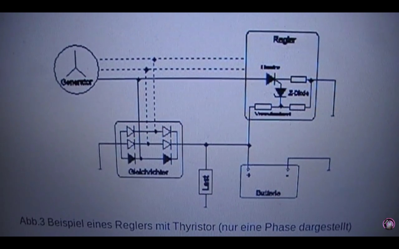

OP #4088600
Also nur nochmal zum Verständnis:
1.5V Ni-Mh Akkus
Generator: 10-20V (deadline: k.A; Irgendwo über 30-40V)
Ausgang KSQ: 10mA
Ich habe einen Laderegler gefunden, der die Akkus lädt und den im
geladenen Zustand überflüssigen Strom in Wärme umwandelt:
Gast #4088727
Jo, solange es Bleiakkus sind und das Mopped auch nicht zu lange läuft.
Hat weder mit KSQ noch mit NiMH was zu tun. Ohne Grundwissen über Akkus
ist das ein hoffnungsloses Unterfangen.
Gast #4089450
> 1.5V Ni-Mh Akkus
> Ausgang KSQ: 10mA
NiMH hat 1.2V und nicht 1.5V.
Laden per Konstantstrom von 10mA geht, da braucht man keinen Laderegler
weil so geringe Ströme als Dauerladestrom akzeptiert werden.
Ein Drehstromgenerator wäre verwendbar mit 6 Dioden wie gezeigt, als
Stromreglung für 10mA tut es ein LM317 mit 120 Ohm. Nicht super
effektiv, aber egal.
