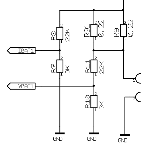

Hallo!
Ich sitze seit ein paar Tagen an einer Schaltung mit einem Attiny861A,
der mittels PWM und Treibermosfet einen Step-Down-Regler realisieren
soll.
Probleme habe ich bei der Strommessung, der Schaltungsteil ist
angehängt. Ich messe Strom und Spannung über zwei Spannungsteiler und
nutze die interne Referenz von 2.56V (ext. gepuffert). Die
Spannungsmessung funktioniert einwandfrei, nur bei der differentiellen
Strommessung über einen 0.1R-Shunt (2x0.22R parallel) gibt es Probleme.
Ich habe Ströme bis 5A, die über den Shunt und die Spannungsteiler eine
Spannung bis 60mV ergeben. Diese gehen auf den internen differentielle
OP und werden dort 32fach verstärkt.
Die Schaltung habe ich mit einem ohmschen Widerstand abgeglichen und das
funktioniert auch super. Wenn ich jetzt aber einen Akku an den
Step-Down-Regler anschließe (das ganze soll ein Ladegerät werden), dann
haut die Strommessung nicht mehr hin. Komischerweise ist der Stromfehler
auch noch abhängig von der Spannung des Akkus. Als Beispiel:
Sollstrom=500mA, bei 2V-Akkuspannung habe ich annähernd 500mA, bei 8.5V
habe ich nur noch 350mA und bei 13V nur noch 250mA.
Kann mir das Jemand erklären oder hat 'nen Tipp woran das liegt?
Danke und Grüße, Nico
Gast #4089564
Da schlagen die Toleranzen der Widerstände zu. Bei 1% und Vbat=12V hast
du schlechtestenfalls schon einen Fehler von 50mV - was 500mA Messstrom
entsprechen würde...
Gast #4089570
So ist es.
Also entweder Du gleichst Deine Brücke hochgenau ab -
oder Du verlegst die Strommessung in den neg Zweig -
oder Du setzt ein spezielles Stromwandler IC ein
(gibt es afaik von AD..)
