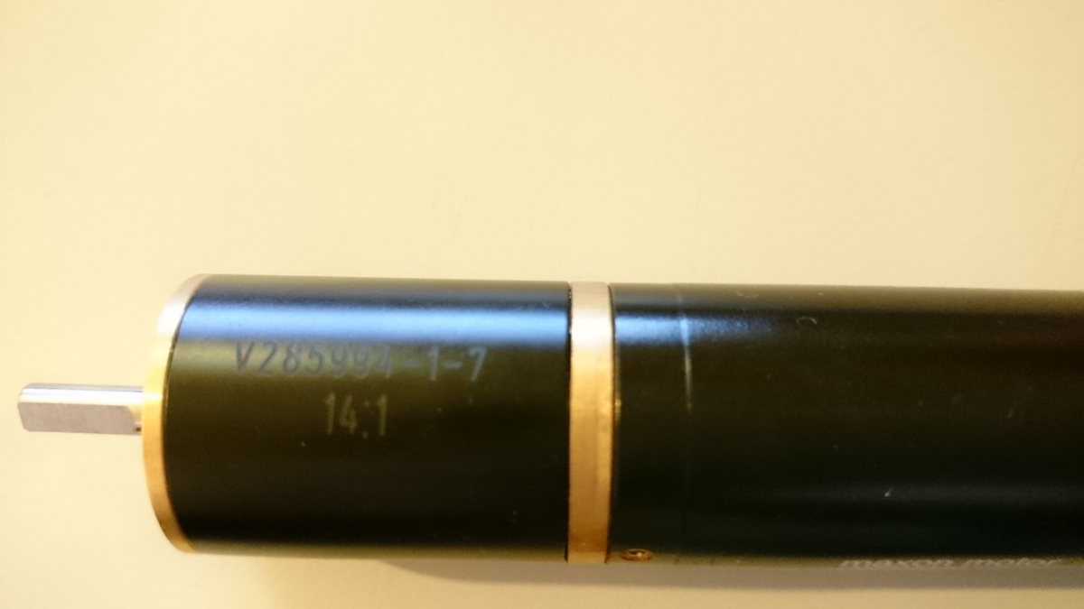

suche Datenblatt von einem Maxon Motor siehe Bild im Anhang
Gast #4090741
Es kann sein, dass die Nummer eine Motor-Getriebe-Kombination
bezeichnet.
Dann kannst Du die nicht im Online-Katalog finden.
Ruf doch einfach bei Maxon in München an. Die haben mir schon einige
Male geholfen.

Guten Tag,
Es handelt sich hierbei um eine Motor+Getriebe+Encoder Kombination. Wie
Pepe bereits richtig kommentiert hat ist es nur teilweise möglich diese
Kombination in unserem Webshop aufzulösen.
Gerne lösen ich Ihnen diese wie folgt auf:
41.022.022-00.19-319 - S22+ENC22 3429+GP22A
bestehend aus:
2322.980-52.235-200 - DC Motor S22 GB 6W KL 2WE
134158 - Gear GP22A 0.5NM 2ST KL
103935 - Tacho ENC22 100IMP 2K
Die Datenblätter der Einzelkomponenten finden Sie gerne beigefügt.
Ich hoffe Ihnen hiermit weitergeholfen zu haben.
Bei Fragen oder Unklarheiten stehen wir gerne zur Verfügung!
Freundliche Grüsse
Milo Graf
maxon motor ag
Sales Coordinator
Verkauf Schweiz (Mitte)
Brünigstrasse 220
6072 Sachseln, Switzerland

OP #4091968
Milo schrieb:
> Guten Tag,
Sehr geehrter Herr Graf,
Mir ist gerade aufgefallen, dass Sie die Zahlen etwas falsch abgelesen
haben.
Richtig wäre 47.022.022-00.19-319.
Wäre es möglich wenn Sie die Kombination wieder mal auflösen.
Auf dem Getriebe ist die Zahl V285994-1-7 neben der Übersetzung zu
sehen. Siehe Bild im Anhang
Vielen Dank!
Gast #4092054
> haben.
Sehr geehrter Stm Mc,
Sie haben recht, bitte entschuldigen Sie den Schreibfehler. Im Eifer des
Gefechts wurde aus der 47 eine 41. Die angegebene Auflösung der
Antriebseinheiten:
47.022.022-00.19-319 - S22+ENC22 3429+GP22A
bestehend aus:
ist jedoch korrekt. Die V-Nummer auf dem Getriebe ist die
Fertigungsauftragsnummer des Getriebes. Mit Hilfe dieser kann
nachvollzogen werden wann das Getriebe gebaut wurde. Falls diese
Information für Sie von Wichtigkeit ist, kann ich diese bei unserem
Getriebewerk noch abfragen. Die Artikelnummer des Getriebes ist jedoch
wie oben beschrieben die 134158.
Ich hoffe diese Informationen helfen Ihnen weiter.
Sonnige Grüsse aus Sachseln,
Milo Graf
maxon motor ag
Sales Coordinator
Brünigstrasse 220

Gast #5852034
Fall es jemanden interessiert,
ich habe den achtpoligen Anschluss durchgemessen:
Motor 1 2
EncB  3 4 Enc VCC
EncA  5 6 Enc GND
      7 8 Motor
Blickrichtung ist vom Kabel zum Stecker,
der Pin 1 links oben ist rot.
Ohne Gewähr, aber der Motor läuft schon mal, zwischen 1 und 8 ist der
Widerstand 26 Ohm.
