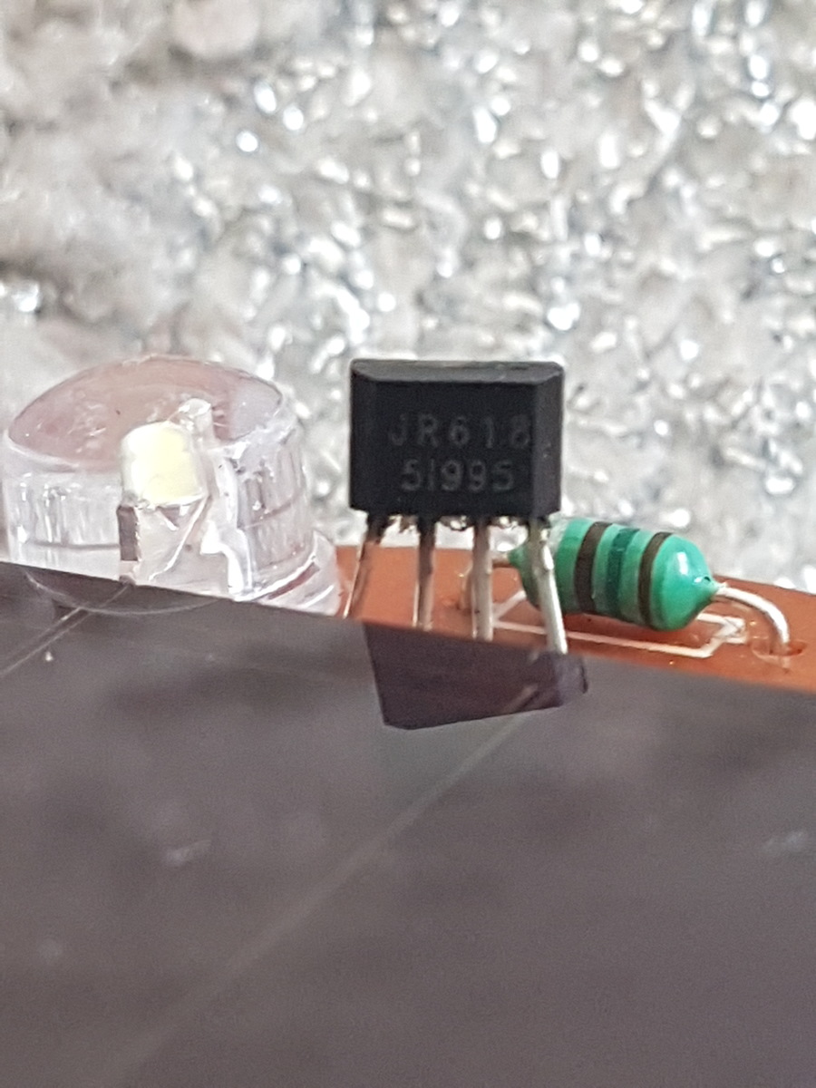

in einer Solarleuchte aus Horn*ach ist ein 4-Beiniges Bauteil mit der
Bezeichnung JR618 4K158.
Unter der Platine ist nur ein NiMh AA Akku (600mAh) verbaut und sonst
nichts.
Auf der Oberseite eine Solarzelle, 4 LED's, eine Induktivität in
Widerstandsform und das oben genannte Bauteil.
Die LED's sind 0,7W Typen und leuchten >=8h.
Kann mir jemand sagen was das für ein Teil ist und wo ich dieses oder
ähnliche Typen beziehen kann?
Ich würde gerne weitere Solarleuchten zusammenbauen aber in etwas
kleinerer Form.

Die chinesischen Solarleuchten-ICs sind in Deutschland praktisch nicht
zu beschaffen. Eine Alternative, die man kaufen kann, ist der PR4403 von
Prema (im SO8), bei Reichelt oder AK Modul-Bus zu bekommen.

Die Bausteine sind alle recht ähnlich. Falls es nicht gleich so viele
Bausteine sein müssen, gibt's auch die YX8018 im Zwanzigerpack:
http://www.aliexpress.com/item/20pcs-YX8018-New-And-Original-Instock/32315515628.html
Dazu gibt es hier ein paar schöne Schaltungsvarianten:
https://ez.analog.com/community/university-program/blog/2014/11/14/hacking-an-led-solar-garden-light

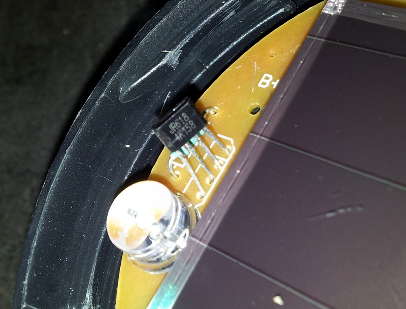

Guten tag ich habe eine fast identische platine, bei mir ist das problem
wenn ich den schalter im dunklen von off zu on wechsele leuchten die
LEDs ganz kurz auf und das wars dann aber auch.
Die Batterie habe ich schon ausgewechselt daran kann es nicht liegen hat
jemand noch andere vorschläge wie man den fehler finden könnte denn
viele bauteile hat sie ja nicht?

Ja: habe heute so ein "Gerät" wieder hergestellt, weil es im Schrott
lag.
In der Tat war die Lötstelle einer Batteriekontaktzungen wohl gerade so
kalt um die Garantiezeit um 1 Tag zu überschreiten...
