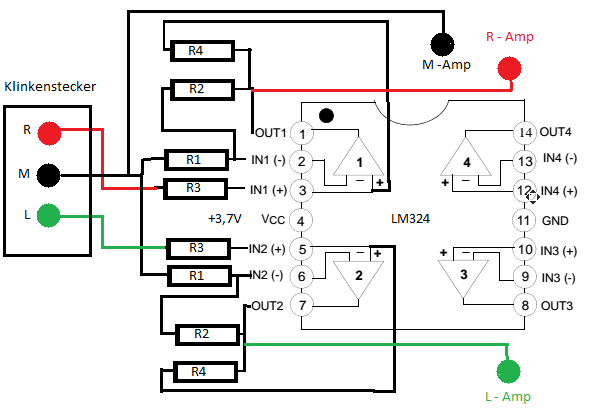

von Max D. (max_d)
Klingt nach Masseschleife
Bastel dir aus nem opamp (für Experimente reicht wohl ein LM324) und 4
Widerständen einen differenzverstärker. Dann verbindest du die Masse vom
Kopfhörerstecker mit dem negativen Eingang und die Signale mit den
positiven Eingängen. Der Ausgang geht an den normalen amp weiter.

von Tobi-FH (Gast)
Danke euch für die schnelle Antwort!
Stimmt der Schaltplan soweit ?
Mir erscheint es etwas komisch, da es ein quad op amp ist und ich zwei
Signale habe. Wie sind die Widerstände zu wählen?
