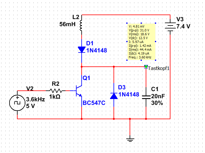

ich bin gerade dabei mit 7.4V einen Piezo Buzzer zu betreiben,
er soll so laut es geht einen Alarmton wiedergeben, der Ton wird von
einem µC generiert.
Kann ich diese Schaltung so verwenden (C1 soll den Piezo darstellen).
Der buzzer ist der 7BB-20-3:
http://www.murata.com/~/media/webrenewal/support/library/catalog/products/sound/p37e.ashx
Die "Spule" ist der RL622-563K-RC:
http://www.mouser.com/ds/2/54/RL622_series-38677.pdf

Hier habe ich gute schaltpläne mit erklärung gefunden
> einem µC generiert.
Ob da 7,4V ausreichen?
Ein passendes Gehäuse brauchst Du auch noch.
Und erst wenn Du das Gehäuse hast, kannst Du ausprobieren, wieviel
Spannung der Piezo verträgt.
von Stefan A. (ripper121)
Habe eine schaltung aus der PDF genommen komme da jetzt auf 30V (3.6kHz)
der buzzer hat schon ein Gehäuse und ist eingebaut. Der buzzer ist für
30V ausgelegt und denke das passt so.
