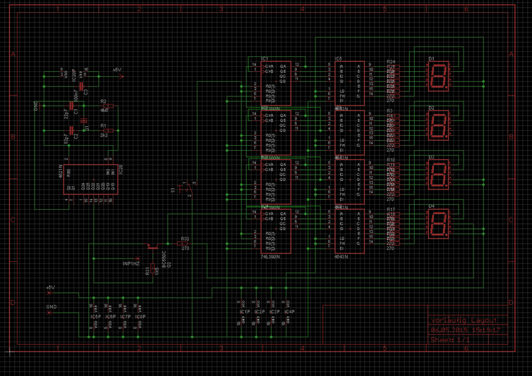

Hallo Leute,
mein Name ist Felix ich mache momentan eine Ausbildung zum Elektroniker
für Geräte und Systeme. Gegen Ende des zweiten Lehrjahres bekommen wir
vom Betrieb die Möglichkeit uns ein Projekt auszusuchen. Meine Wahl fiel
auf einen Reaktionsspiel. Dieses Spiel soll ein Feld von 8x8
beleuchteten Tastern haben. Die Taster sollen nach einem Zufallsmuster
aufleuchten. Ziel ist es die aufleuchtenden Taster zu betätigen. Während
man dies tut soll die Zeit gestoppt werden. Doch nun zu meinem Problem
:(. Ich darf nichts programmieren. Ich habe viel gesucht bin aber bis jz
nicht fündig geworden. Ich darf allerdings einen fertig programmierten
µC als Beispiel verwenden.
Hoffe ihr könnt mir weiterhelfen :)
MfG
Felix
PS: falls ihr noch Informationen benötigt über das Projekt kann ich auch
mein Pflichtenheft hochladen.

Hast du zufällig einen simplen Schaltplan parat für die LSFR hab leider
noch nichts mit diesen Bausteinen zu tun gehabt :(

von Magic S. (magic_smoke)
Ich würd das Projekt in mehrere Teile aufspalten. Zum einen hast Du das
Anzeigefeld, was auch mechanisch aufgebaut werden möchte. Dieses würde
ich gleich als Final-Version bauen.
Danach kommt die Frage wie steuert man 64 Lampen. Welche Lampen? Ich
würde LEDs nehmen. Wie steuert man sie? Entweder 64 Portpins (großer
µC!!) oder Schieberegister. Wie stellt man ihnen den Betriebsstrom zur
Verfügung? Ich weiß jetzt noch nicht wieviel Leistung Du da verbauen
willst, aber wenn es nicht größer als ein Schachbrett wird reichen LEDs
mit 500mA pro Feld, damit es blendend hell wird. Da kann man 8 ULN2003
oder so nehmen, erspart den Aufbau aus 64 einzelnen Transistoren. 64
LEDs direkt an einen Controller oder Schieberegister ist vermutlich nur
machbar, wenn niemals viele gleichzeitig leuchten und es auch nicht
besonders hell sein muß.
Ich würds mit Schieberegistern lösen, damit ich nicht so viele Portpins
brauche. Dann passt auch noch ein LCD-Display oder so mit an den
(normal-großen) Controller. Die Tastaturmatrix braucht ja auch noch
Pins.
Dann bleibt als letztes das Problem was Du mit dem LED-Feld machen
willst. Erst hier kommen Dinge wie Zufallszahlen oder Interaktion
(Abfrage der Taster, Anzeige der Reaktionszeit) ins Spiel. Das hängt
alles davon ab, welches Spiel Du Dir da ausgedacht hast.
von uwe (Gast)
-Ein 8 Bit Schieberegister für die Spalten mit nur einer getzetn 1 auf
sich selbst zurücgekoppelt.
-Ein 8 Bit Schieberegister für die Zeilen mit nur einer getzetn 0 auf
-Zwei unabhängige RC-Oszilatoren die die beiden Schiebregister takten
(Freuqenz möglichst ungrades vielfache vondem anderen)
-Die Schiebregister Treiben Die LEDs direkt an ihren ausgängen (ist ja
immer nur eine LED aktiv).
-Noch nen 555 der die Takte nach einer gewissen Zeit sperrt und einen
Quartz getaktetn Counter freigibt.
-um den RC Oszillatoren einen zusätzlichen Zufall zu geben eventuell
noch Mikrofon und anderes Zeug in den Takt einer der beiden.
-dem 555 auch noch irgendwie pseudo Zufäälig beeinflussen.
-bei Druck auf Taster wird der Counter angehalten und das Ergebnis
angezeigt.
Wäre jetzt das simpelste was mir einfällt, ob das auch zufäälig genug
ist muss man ausprobieren.
-Bei elekronischen Würfeln missbraucht man den Benutzer als
Zufallsquelle, der drückt einen Taster und läßt ihn wieder los. Da der
Takt so hoch ist kann man nicht beeinflussen welche Zahl gewürfelt wird.
Ob das hier erlaubt ist? Dann könnte man den Taster anstatt des 555
benutzen.

von Sebastian (Gast)
Unter diesen Umständen würde ich versuchen, das so primitiv wie möglich
umzusetzen: Pseudozufallszahlen beispielsweise über eine von einem Motor
angetriebene Stiftwalze (wie bei einer Spieluhr) oder von einem
Lochstreifen einlesen, Logik aus Relais bauen, freiverdrahtet. Sollte
alles gehen, und wenn's dann einen halben Schrank füllt, egal, oder?
von Felix (Gast)
Sollte so klein wie nur irgend möglich sein.
Da hab ich ne knackige Aufgabe :)
Ich hatte so an TTL gedacht oder Schieberegister damit kann ich doch
auch ein Zufallsmuster erzeugen oder?
Wenn immer nur eine Taste aufleuchten soll, kann man auch einfach einen
Zähler laufen lassen, der vom Benutzer zu einem beliebigen Zeitpunkt
gestoppt wird, und dessen Ausgänge auf alle Tasten dekodieren.
von 6A66 (Gast)
Hallo Felix,
So knackig ist das nicht :)
Idee: Du erzeugst Zufallszahlen als bit (0 oder 1) und schiebst davon 8
Stück in ein Schiebregister. Damit hast du schon mal das Bitmuster (für
eine Zeile). Du zeigst die Ausgangsbits des Schieberegisters als Zustand
des Tasters an (1 = an). Jetzt musst Du nur noch das Schieberegister
selektiv löschen:
Es gilt zu prüfen ob Bitposition = 1 und Taster = 1 dann lösche
Bitposition des Schieberegisters. Wenn Bitposition = 0 und Taster = 1
dann Fehler.
Wie Du die Bitzustände des Schiebregisters löschst: na da würde ich z.B.
auf einen Parallel-Load optieren.
So und jetzt könnte ich mir vorstellen das ganze noch mit 74xxx74 zu
machen, das ganze vielleicht seriell reinzsuschieben und mit dem Taster
asynchron Reset zu machen und jedes mal einen Fehler auszulösen wenn
Bitposition = 0 Und Taster gedrückt.
Von diesen Schaltungen kannst Du 8 parallel (8 Zeilen) schalten.
rgds
von 6A66 (Gast)
Felix schrieb:
> Du musst dir das so vorstellen es leuchtet ein Muster auf und dieses
> Muster leuchtet dauerhaft für ein "Spiel" also solange bis alle "Lichter
> ausgeknipst sind" es ist egal in welcher Reihenfolge ich dieses Muster
> anfange auszudrücken. Doch sobald ich den beleuchteten Taster betätigt
> habe erlischt das Licht von ihm.
Nachtrag zum Pflichtenheft:
Das Spiel ist nicht Fair da die Anzahl der zu drückenden Taster bei
völlig freier Zufallsgenerierung nicht immer gleich ist, es kann also
sein dass Spieler1 nur eine Taste und Spieler2 z.B. 32 oder gar 63
Tasten "abräumen" muss und damit schon länger braucht. Das ist aber dem
Prinzip "TTL Logik" geschuldet ansonsten bräcutest Du tatsächlich mehr
Aufwand um die Anzahl der Einsen im Zufallsfeld zu kontrollieren.
Nachtrag zum Voschlag:
Man könnte auch ohne Mikrocontroller das Ganze in einem CPLD pro Zeile
lösen, reduziert den Aufwand ist aber "programmiert" :)
rgds

von Felix (Gast)
Ist der Schaltplan der Stoppuhr korrekt ?
ich nehme dann noch einen anderen Oszillator der mir 10ms Schritte
erzeugt.
