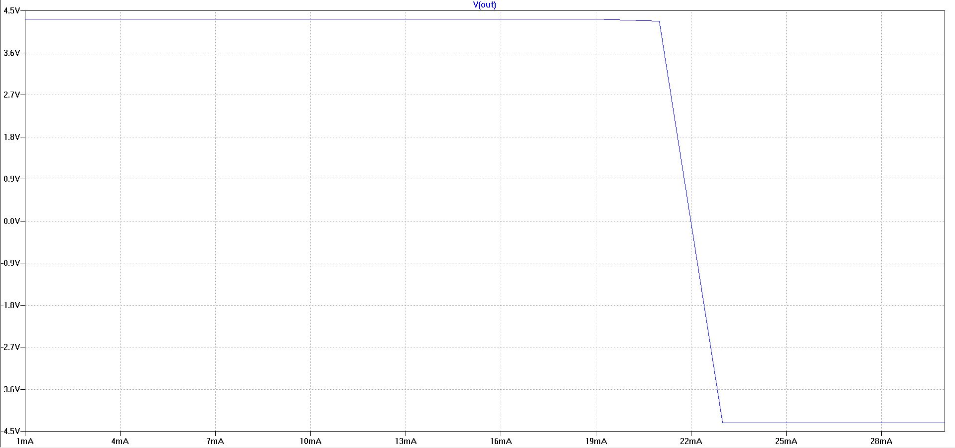

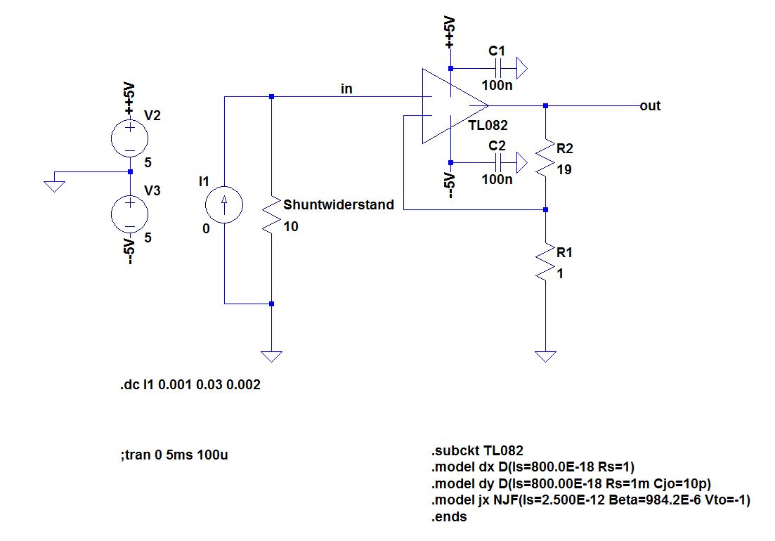

ich möchte euch bitte, euch die folgende Simulation in LT-spice
anzusehen. Ich verwende Stromquelle und sweepe diese. Der
Spannungsabfall (Vin) am Shuntwiderstand soll nun mit dem nicht
invertierenden OPV um das 20 fache verstärkt werden. Das Ergebnis Vout
sagt mit nichts. Ich habe erwartet, dass der Ausgang wie der Eingang
verläuft, nur halt verstärkt.

#4095480
Im vergleich zu deiner "Ausgangslast" von einem Spannungsteiler der
gegen masse 20 ohm beträgt ist der 5Megohm Widerstand quasi zu
vernachlässigen.
Der OPV kann den Strom für den Spannungsteiler wohl eher nicht treiben
und liefert deshalb "irgendwas"
Mach mal mindestens 2, eher 3 oder Nullen an deine Widerstände, die die
Verstärkung einstellen sollen.
Gast #4095522
zumindest bei Eingangsspannung Null sollte er die 20Ohm Last treiben
können und nicht auf 1V festhängen.
Kann es sein, dass du + und - Eingang am OPV vertauscht hast? Deinem
Symbol sieht man den Unterschied ja nicht an.

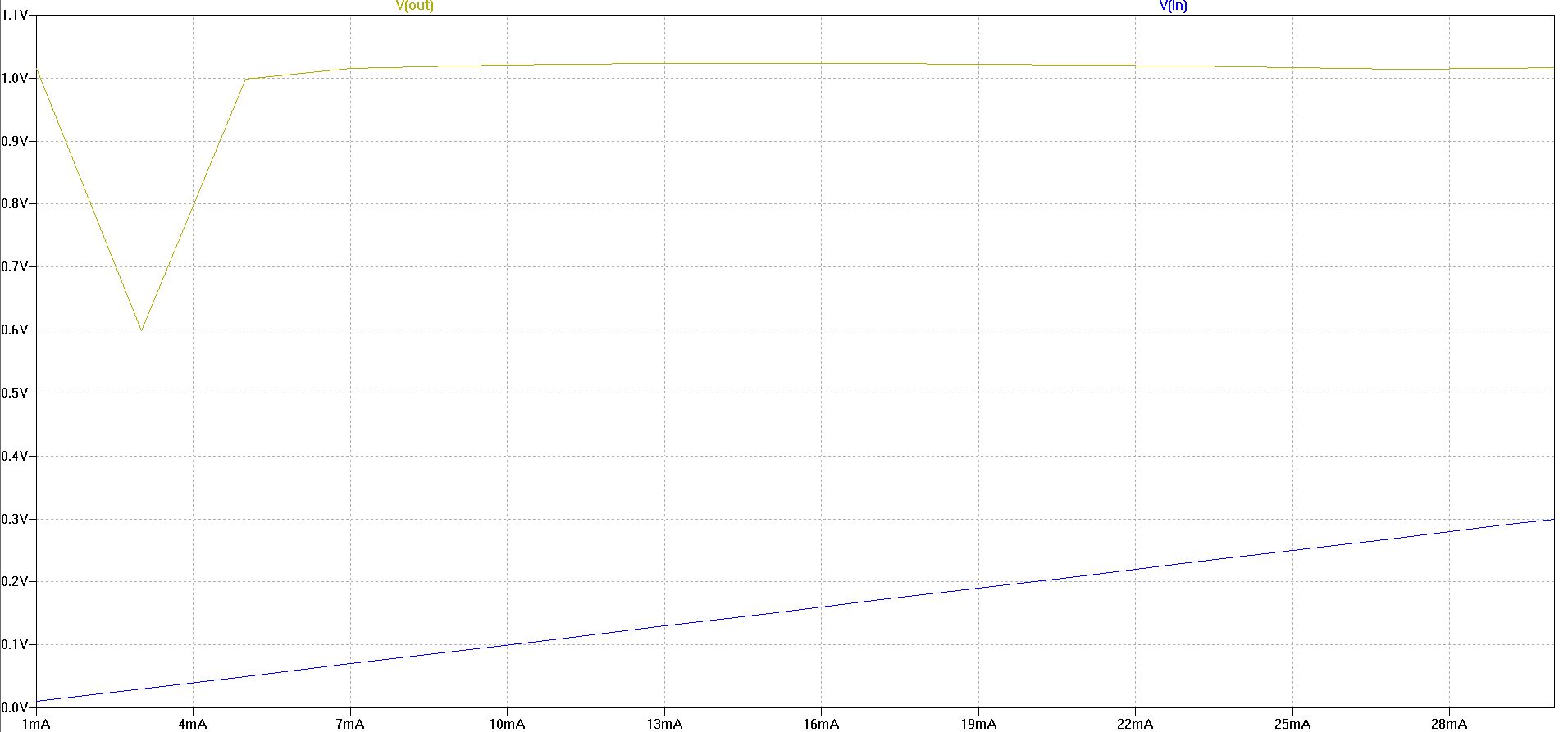

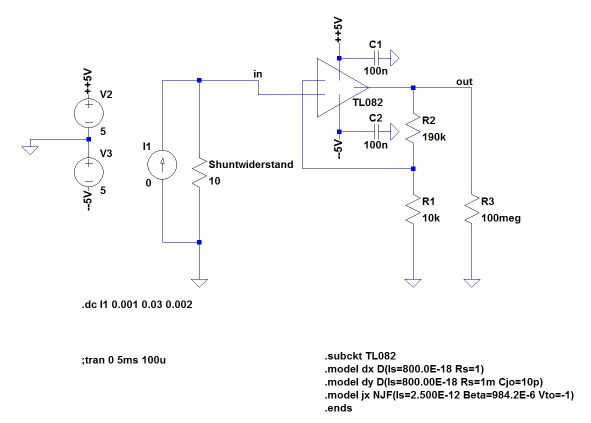

OP #4095984
Dank soweit
Ich habe eure Vorschläge um gesetzt.
@Helmut S. die Widerstände für die Verstärkung geändert.
@Sebastian P. den Belastungswiderstand erhöht.
@Achim S. die Eingange vertauscht. Der oberer Eingang ist der
non-inverting input(+).
Das Ergebnis ..... ich habe keine Idee was mir das nun sagt. Bei der
Wechselstrom könnte man meinen der Opv übersteuert aber hier ?
Lg Senzi
Persönliche Seite #4096048
Hallo Johannes,
Ich würde dir noch raten am nicht-invertierenden Eingang einen
Widerstand von 1kOhm anzuschließen. Damit wird die Eingangsstufe des OPs
symetrisch Betrieben, im normalfall eine parallelschaltung R1 und R2,
was in diesem ca. 1k entspricht.
Kleiner Tipp am Rande: Bei solchen Schaltungen würde ich den OP als
Differenzverstärker betrieben, auch wenn dann der invertierende Eingang
an Masse angschlossen ist. Die ist auch unanfälliger für Störungen,
gerade weil beide Eingänge die gleiche Impedanz aufweißen.
