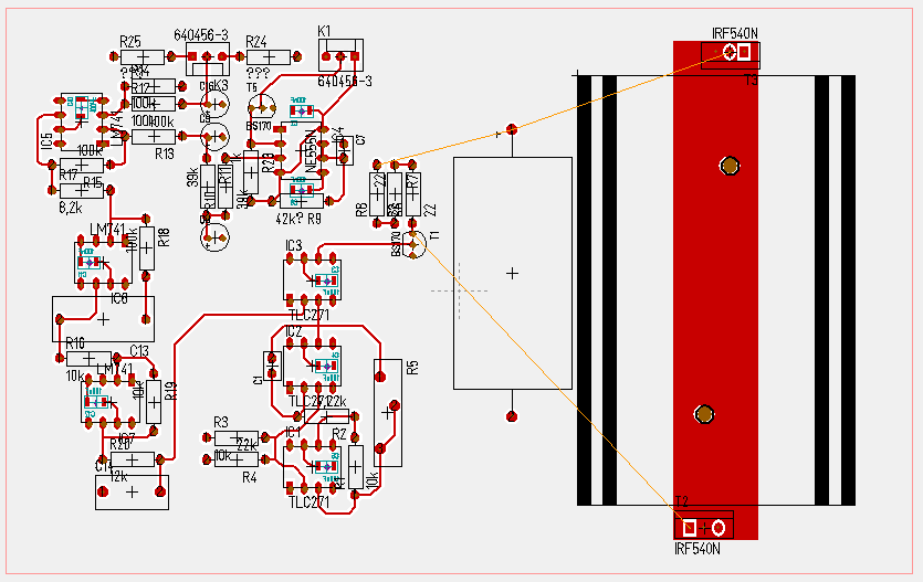

Hallo liebe Layout-Spezialisten,
ich versuche gerade meine erste Platine zu entwerfen, die etwas mehr
Strom führen wird, d.h. max 10A. Laut dem Artikel über Leiterbahnbreiten
hier im Forum heißt es, dass eine solche Leiterbahn ca 10mm breit sein
sollte, damit sie sich nicht so sehr erwärmt.

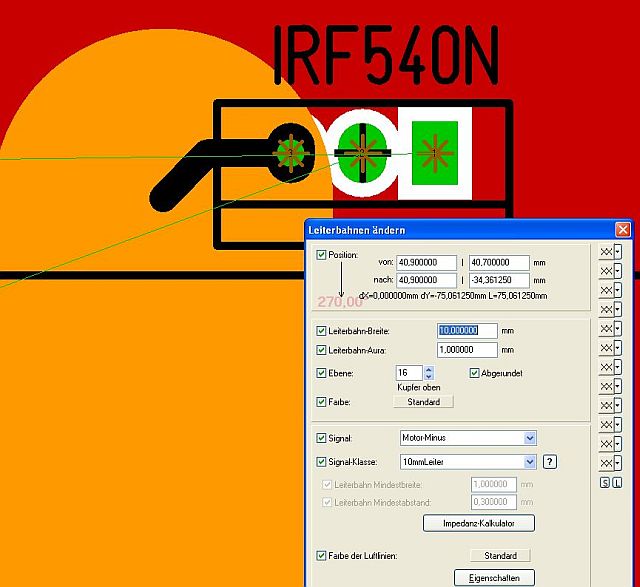

Da dies in meinem Layout (siehe angehängte Datei) nicht über eine
normale Leiterbahn möglich ist, weil die benachbarten Pins zu nahe
stehen, habe ich ein Rechteck auf der Fläche unten gemacht und dieses
dem passenden Signal zugeordnet. Soweit eigentlich kein Problem. Es
sieht so aus, wie ich es haben will (Wenn ihr das anders seht, nehme ich
gerne Ratschläge entgegen).

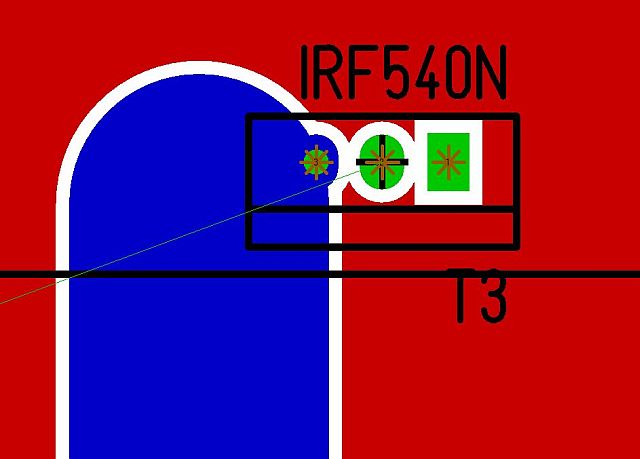

Jetzt möchte ich aber für den Rest der Platine noch eine Massenfläche
haben. Doch ich bekomme es einfach nicht hin, das Rechteck, das den
Strom führt, von der Massefläche zu trennen. Habe alle Auren versucht
einzustellen und sowohl bei dem Target wiki als auch hier gesucht, hab's
aber einfach nicht gepackt.
Kann mir einer weiterhelfen?
Vielen Dank,
M.W.

Quick & dirty:
- den Signalen möglichst "sprechende" Namen geben (Motor-Minus)
- den FET auflösen und die Aura für das betreffende Lötauge auf 0
seitzen
- das Signal auf die gewünschte Leiterbreite stellen, ev. Ende auf rund/
eckig.. wählen und die Aura einstellen (z.B. 1mm)
- Massefläche generieren --> die hält schön Abstand von Deinem Leiter
Das geht natürlich noch viel schöner, vill. auch einfacher?
Du kannst ja auch die Leiterbahn auf 5mm oben und unten aufteilen, oder,
oder ...
