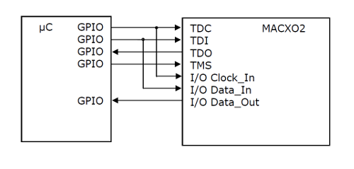

Moin,
Ich wollte mir die Möglichkeit offenhalten einen MACHXO2 im System
updaten zu können. Mangels genügend GPIO Ports, möchte ich das Schema im
Anhang (Statt TDC sollte da TCK stehen) verwenden. Ich denke wenn man
während des Normalbetriebes TMS auf '1' hält kann eigntlich nichts
anbrennen weil der JTAG Controller im XO2 im Resetzustand verweilt. Das
Wackeln der Signale an TCK und TDI sollte doch dann nicht stören. Oder
habe ich da was übersehen?

Hallo Thomas,
als erstes: Du hast völlig Recht. Solange TMS auf '1' gehalten wird,
bleibt oder kommt der TAP-Controller in den "TEST LOGIC RESET"-Zustand.
In diesem Zustand können an TCK und TDI beliebige Signale anliegen ohne
den TAP-Controller zu aktivieren. Auch TDO ist im Tristate-Zustand.
Ich bin jetzt nicht der große MachXO2-Spezialist, aber ich meine mich zu
erinnern, dass es bei diesem Type eine externe Steuerleitung zum
(de-)aktivieren des TAP-Controllers gibt. Nach Deaktivierung können die
4 JTAG-Signale als ganz normale IOs verwendet werden. Das würde dir
nochmals FGPA-IOs sparen.
Eine weitere Möglichkeit wäre, I2C fürs Firmwareupdate zu verwenden.
Bräuchte nur 2 Leitungen.
Hth, Pat a Mat

Ja den Pin gibt es, aber nur wenn man JTAG in der XO2 Konfiguration
disabled um die JTAG Pins selbst als IO's zu verwenden. Dann kann man
mit diesem Pin die Funktion der 4 JTAG Pins zwischen IO und JTAG Mode
umschalten.
Allerdings sind hier offensichtlich nicht die XO2 Pins knapp, sondern
die am µC.
Insgesamt sind trotzdem 5 Pins am µC nötig, hat aber den Vorteil dass
I/O und Konfiguration unabhängig voneinander sind.
Wenn man noch andere I2C Devices auf dem Board hat, spart man natürlich.

Pat A Mat schrieb:
> ... Auch TDO ist im Tristate-Zustand.
Da war ich mir nicht sicher, da ich noch kein Dokument gefunden habe wo
das geschrieben steht. Der IEEE Standard ist mir zu teuer nur um das
rauszubekommen. Aber wenn dem so ist, da kann ich ja den TDO und
Data_out auch zusammenlegen und bräuchte somit nur 4 GPIO Ports am µC.

Das habe ich dann auch mal ausprobiert und zu meiner Überraschung
festgestellt, dass an Data_out auch weiterhin aktiv Signale getrieben
werden obwohl sich der XO2 im JTAG-Mode befindet (TMS ist Low). Somt ist
schon die Abfrage der Device ID fehlerhaft. Ich dachte bisher, dass sich
während des Programmiervorgangs alle User I/O's im Tristate Zustand
befinden sollten. Oder kann man diesen Zustand irgendwie erzwingen?

Wenn du die JTAG Pins als User I/O verwendest, wird JTAG in der Feature
Row
abgschaltet, das betrifft alle 4 JTAG Pins einschliesslich TMS und TCK
Umschalten zwischen Usermode on JTAG-Mode tut man dann mit dem JTAGEN
Pin.

Ja das ist mir schon klar, dass man das so machen kann. Ist ja auch ein
Super Feature bei diesen Bausteinen. Aber das bedingt, dass ich 5
Leitungen dafür benötige. Ich wollte aber gerne mit nur 4 auskommen und
habe deshalb den JTAG Pins jeweils ein User I/O parallel geschaltet.
Inzwischen habe ich auch einen Workaround für mein Problem gefunden. Der
mit dem TDO verschaltete I/O muss halt initial Tristate sein. So kann
die User Logic während des JTAG-Modes nicht mehr dazwischenfunken. Erst
im Usermode, wenn über den dem TDI parallel geschalteten I/O "User
Daten" kommen und die interne FSM synchronisiert ist, wird der Pin dann
freigeschaltet. Somit läuft nun alles wie ich es wollte.

Ein nicht ganz unwesentliches Detail.
Der MachXO2 (und auch andere Lattice FPGA) schaltet die User Pins erst
bei Empfang des ISC_ENABLE Commands auf Tri-State.
  • [vhdl]VHDL-Code[/vhdl]
