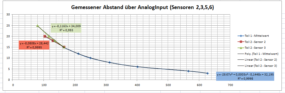

ich schreibe gerade eine Bibliothek um mehrere Infrarot-Distanzsensoren
in Betrieb zu nehmen.
Der Mikrocontroller ist ein Arduino Mega 2560 (atmega2560).
Die Sensoren geben ein Analogsignal aus, der Ausgang ist allerdings
nicht linear.
Dazu unterscheiden sich alle Sensoren. Daher habe ich nun zu jedem
Sensor eine eigene Kennlinie aufgenommen, die ich jetzt in der
Bibliothek in Form von Funktionen darstellen möchte.
Die Formeln leite ich mit der Trendlinie in Excel her (Excel wurde hier
verwendet, da es schnell gehen muss ;) ).
Bei der Generierung der Trendlinie kann ich zwischen verschiedenen
Verfahren wählen (Anhang Trendlinie.png)
Die Formeln stimmen und berechnen kann der Arduino diese auch alle.

Im Anhang Sensoren.PNG könnt ihr eine Beispielhafte Annäherung sehen.

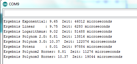

Ganz vielen Dank für eure Rückmeldungen,
ich habe die verrschiedenen Verfahren einmal implementiert und darüber
jeweils die im ersten Anhang blau dargestellte Kennlinie angenähert.
Die Kennlinie wird jeweils über die Werte 1 bis 300 berechnet. Darüber
wird die Laufzeit mit der micros()-Funktion gemessen und ausgegeben. Der
Wert der Kennlinie ist bei x = 300 als Ergebnis 8. Die jeweiligen
Näherungen schaffen das mehr oder weniger gut :P.
Die Ausgabe der Laufzeiten habe ich euch mal mit angehängt. Wie schon
erwähnt wurde, desto höher die Ordnung desto länger dauert das ganze.
Das erwähnte Horner Schema bringt da doch eine deutliche Verbesserung.

Es geht mir hier um die schnellste Funktion, die einen einen weiten
Bereich der Kennlinie darstellen kann.
Testweise werde ich aber auch nochmal ein interpoliertes Lookup Table
implementieren um ein Gefühl dafür zu bekommen wieviel Zeit ich hier
aufgrund von "Programmierfaulheit" verschwende :D. Es sind wie gesagt
einige Sensoren.
