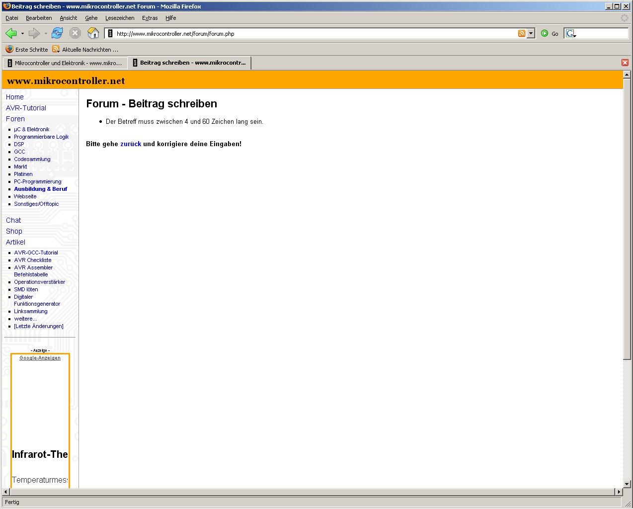

von Axel R. (Gast)
ist irgentwie zu lang, dein Betreff - k.A: (siehe Anhang)
Wenn man das vorher nicht weiss, mus man alles zweimal schreiben, weil
bei der Antwort ein RE: davorgestezt wird
