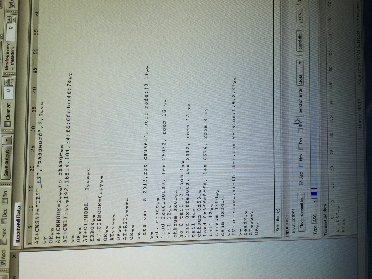

Ich habe heute den Es8266 zum testen bekommen.
Von dem erwarte ich nicht viel, aber ich dachte mal, ich teste das
trotzdem.
Habe es an den FTDI angeschlossen mit einem Elko und kerko dran.
Gleich als erstes:
Mein Teil läuft nur mit 5V. Total komisch, aber mit 3.3V geht gar
nichts.
Egal.
Ich wollte das gerne als AP konfigurieren in Transparent Mode.
Ich kann mich mit dem Mobiltelefon verbinden, ssid wird geändert, alles
gut.
Leider habe ich den trick für den Transparenten Mode noch nicht raus.
Habe im internet ne info gefunden und getestet, aber das schein nicht zu
funktionieren.
Und zweite Frage:
AP mit TCP Server soll der ES ja machen.
Wie kriege ich den Port raus?
Muss ich bei der Gegenstelle ja angeben.
Danke

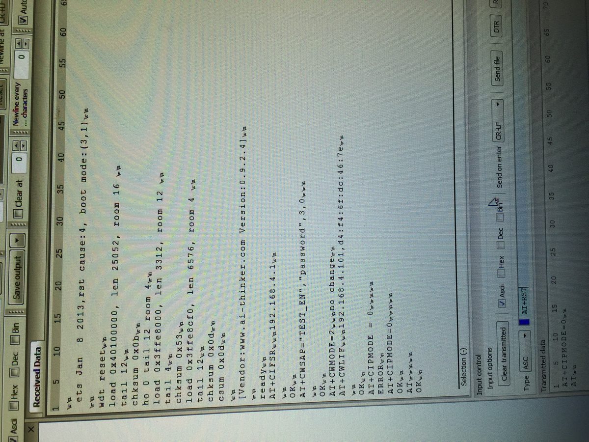

OK, den Port habe ich nun hin bekommen.
Habe mich zu lange mit den anderen Modulen beschäftigt. Damit war das
viel einfacher.
Wie aktiviere ich nun den Transparent Modus?
Der Befehl wird angenommen, aber das Modul versucht auf meine
"transparenten" Daten zu antworten.
Das heißt, nach Aktivierung AT+CIPMODE=0
schicke ich "hallo"
das Modul versucht das aber als Befehl zu sehen und nicht als die zu
schickenden Daten.
Was habe ich übersehen?
