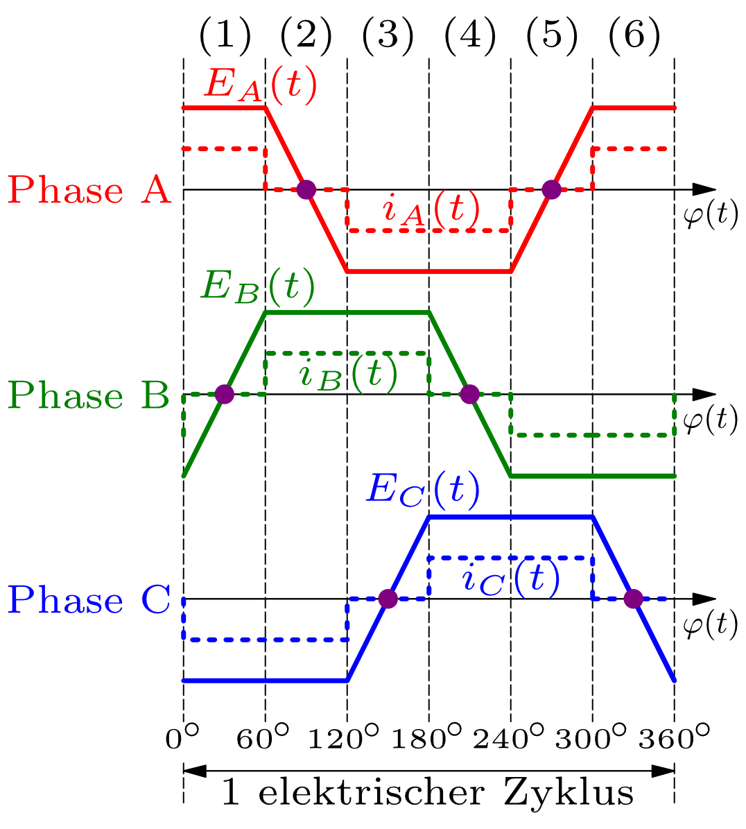

ich bin gerade drüber einen Motortreiber mit einem ATmega88 für einen
BLDC zu realisieren.
EMK wird mittels Analog-Komparator (AC) ausgewertet.
Funktioniert alles soweit, nur hab ich Probleme die 30°
Phasenverschiebung für das richtige Timing für max. Drehmoment mit
Interrupt zu realisieren.
TIMER1 hab ich im CTC-Mode laufen.
Um Stillstand festzustellen nehm ich OCR1A vom TIMER1 (bei
OCR1A-Interrupt wird einfach Neustart des Motors ausgeführt).
Für die Phasenverschiebung möchte ich OCR1B benutzen.
Meine Idee:
Bei einem AC-Interrupt wird OCR1B auf TCNT1>>1 (=30°) gesetzt und TCNT1
anschließend auf Null gesetzt.
Im OCR1B-Interrupt wird dann einfach in den nächsten Kommutierzustand
geschaltet.
Wenn ich die Phasenverschiebung nun mit Oszi nachmesse beträgt diese
Null.
Mach ich das Ganze mit einem normalen Delay statt mit OCR1B, also im
AC-Interrupt eine einfache Verzögerung mit delay_us (basierend auf
_delay_us aus delay.h), übergeb dieser ((TCNT1>>1) * Timertaktdauer) und
setz danach TCNT1 = 0 (danach wird Kommutiert), so funktioniert es
tadellos (ist aber leider keine optimale Lösung, da delay im Interrupt).
Bevor ich mit Codeschnipsel komme,
kann das so überhaupt richtig funktionieren? Also mit TIMER1 im CTC-Mode
und OCR1B? Oder gibts da irgendwelche Probleme, die ich im Datenblatt
übersehn hab?
Schonmal Vielen Dank für eure Tipps!

#4103421
Diesen Satz verstehe ich nicht ganz. Welches Register beschreibst du
wann mit welchem Wert?
Ich mache das bei mir so:
Wenn ich kommutiere, dann setze ich das Timer1 Zähl-Register auf 0. Bei
einem AC-Interrupt nehme ich den Zählerstand des Timer1 und kopiere ihn
in OCR1x. Timer1 Zähl-Register wieder auf 0 und den Interrupt für den
OCR1x einschalten. Wenn dieser Interrupt auslöst, sind die 30Grad um und
ich kann kommutieren. Dann gehts wieder von vorn los. Eig ganz
einfach...
Dennis
Edit: So wie ich deinen Code allein im AC-Interrupt verstehe, setzt du
das Timer1 Zähl-Register auf 0 und den OCR1B auf 1. Also wird der OCR1B
Interrupt direkt danach ausgeführt. Also der AC Interrupt wird noch
fertig bearbeitet und direkt danach der OCR1B Interrupt. Damit ist es
klar, dass die kommutierung direkt ausgeführt wird.

Ich messe quasi die Zeit, die 60° dauern und teil die dann einfach durch
2.
Ich versuchs nochmal zu beschreiben:
AC-Interrupt:
OCR1B = TCNT1 >> 1;      (entsprechen 30°)

Die Detektion vom Stillstand oder Anlauf in falsche Richtung etc. mach
ich mit dem Timer. Wenn einfach nach einer bestimmten Zeit kein
AC-Interrupt kommt, soll der neustarten.
Mit dem in Position zwingen mach ich auch so, bis das nur mit Propeller
alles ruhig ist, dauert es maximal 2s. Dann beschleunige ich mit 6
Kommutierschritten (Delay wird linear verringert). Hab festgestellt,
dass hier wenige Kommutierschritte am Besten sind, bei mehreren startet
er nicht mehr zuverlässig.
Die Verzögerung ist immer vom AC-Interrupt bis zum Kommutierzeitpunkt
gemeint.
Also 0° Verzögerung ist, wenn du direkt beim AC-Interrupt kommutierst.
Und 30° ist theoretisch der Optimalzustand (siehe angehängte Grafik).
Hab mal irgendwo gelesen, dass andere Verzögerungen der Optimalzustand
in Abhängigkeit vom jeweiligen Motor sein können.
