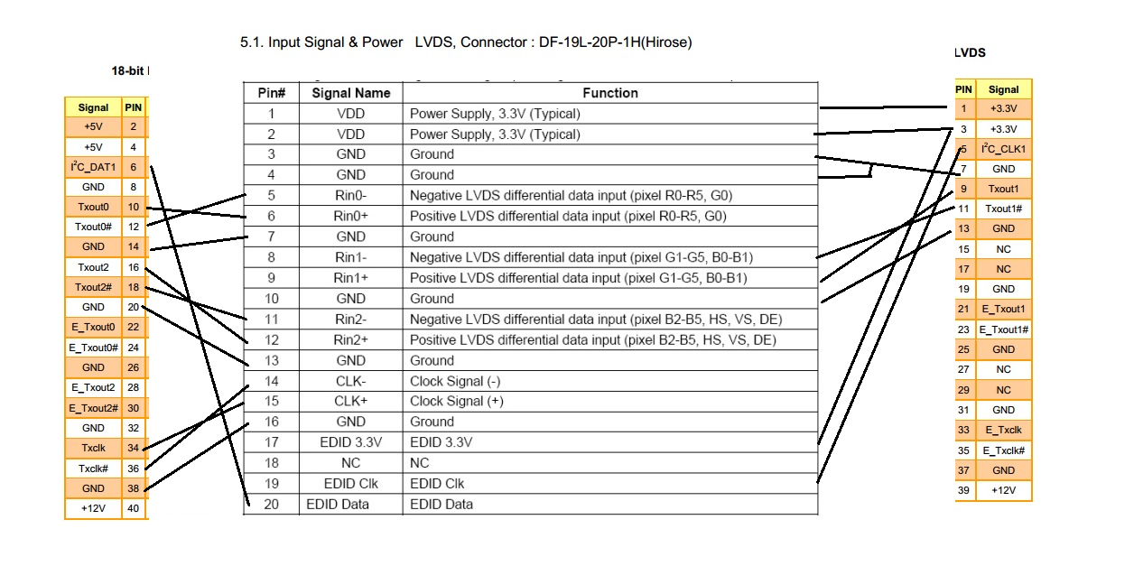

Hi Leute,
folgendes Scenario:
Ich habe ein 3,5" Mainboard (
http://myavalue.avalue.com.tw/en/product/detail.aspx?ccid=2&cid=10&id=&zid=298
das ich an einem 18 Bit SAMSUNG LTN121XP01 Bildschirm angeschlossen
habe.
Wie ich beides miteinander verbunden habe ist im Anhang.
Mein Problem besteht darin, wenn ich das BIOS mit 24 Bit DVI+LVDS
flashe, erhalte ich ein Bild, sobald ich aber 18Bit flashe, kommt kein
Bild (an einem anderen Bildschirm über VGA angeschlossen aber schon).
Bei 24 Bit:
Wenn der Post-Screen lädt, ist das Bild scharf gestaltet auch im Bios,
im GRUB Loader sieht man dann schon bunte Farben (ist eig. monochrom).
Des weiteren ist der Konsolentext beim Linux Boot auch scharf
dargestellt, die Farben passen und es ist nichts fehlerhaftes zu
erkennen.
Sobald aber die grafische Oberfläche geladen wird, erkennt man nur
schwer etwas und die Farben sind wieder verstellt.
Ich habe auf der Platte zusätzlich Win7 installiert, wobei das selbe
Spektakel erlebbar ist.
Testweise unter Win7 in den 16 Bit Color Modus (Grafikkarten Settings)
gewechselt, es hat sich aber nichts zum besseren geändert.
Wenn man per Software Gamma/Kontrast/Helligkeit verändert, ändern sich
z.B. blau in weiß, grün in gelb etc. aufjedenfall falsch.

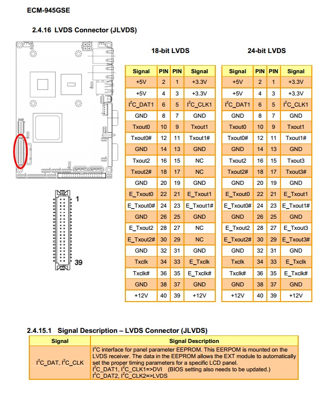

Was mich zusätzlich stutzig macht, dass im Manual vom Mainboard bei
Signal Description folgendes steht:
I²C_Dat1, I²C_CLK1=>DVI
I²C_Dat2, I²C_CLK2=>LVDS
Nur finde ich am LVDS Port außer den DAT1 und CL1 kein DAT2 bzw. CLK2.
Ich weiß nicht, ob ich irgendetwas verpolt habe, es an meinem
Flachbandkabel von Mainboard zu Bildschirm liegt,
oder ich einfach nur zu doof für das BIOS bin.
Fals jemand Bilder von etwas vermisst, einfach anmerken.
Gruß Alex.

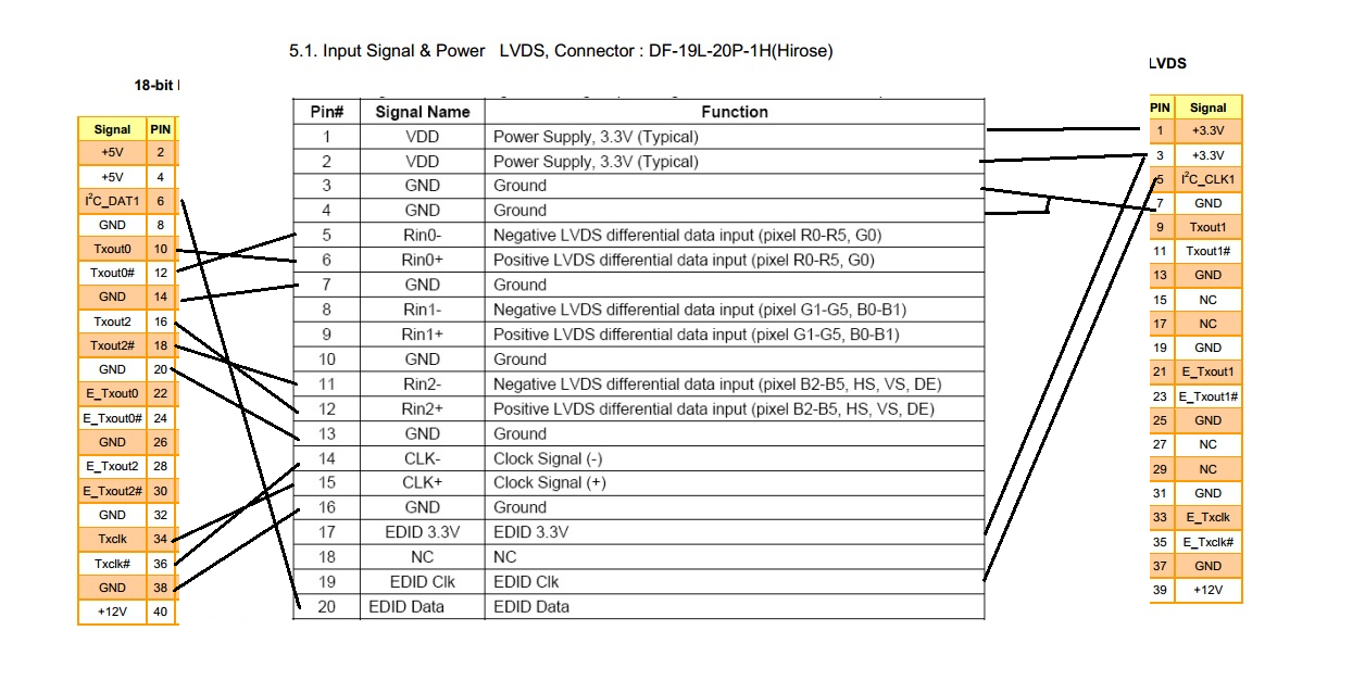

Gast #4103557
PS. ist mir eben aufgefallen, die Txout1 und Txout1# sind wie die
anderen Differentiellen Signale am Bildschirm angeschlossen, habe es
lediglich in der Skizze nicht verbunden. Neues Bild im Anhang.

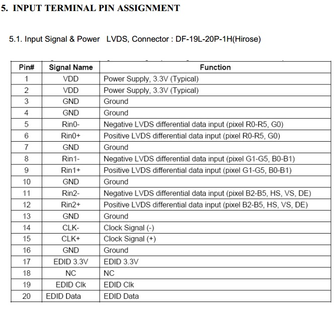

Persönliche Seite #4103579
"Bildschirm-Pinout" ist sehr ungewöhnlich. Das ist kein übliches
TFT-Panel, das wirst Du ohne zusätzlichen Schaltungsaufwand nicht
ansteuern können.
Üblich ist es, daß je Grundfarbe ein LVDS-Datenkanal verwendet wird und
ein vierter für Takt und Synchronsignale genutzt wird -- das ist sowohl
bei 18- als auch bei 24-Bit-Betrieb so.
Dein "Bildschirm-Pinout" aber mischt Bits verschiedener Farben auf einem
LVDS-Kanal und obendrein Synchron- und Farbsignale.
Dazu gibt es ein separates Taktsignal, das entweder einen kompletten
eigenen LVDS-Kanal belegt oder nur differentiell übertragen wird.
Um das korrekt anzusteuern, musst Du die LVDS-Signale Deines Boards
deserialisieren (d.h. mit vier LVDS-Receivern in separate Signale
zerlegen) und sie mit der erforderlichen Mischung wieder an drei oder
LVDS-Treiber anlegen, die die drei gewünschten LVDS-Datenströme
erzeugen.
Dieser zweite Teil der Schaltung ist sogar im Datenblatt Deines Displays
angegeben, auf der Seite nach der Anschlussbelegung.
Bist Du Dir sicher, daß Du Dir das antun willst?
