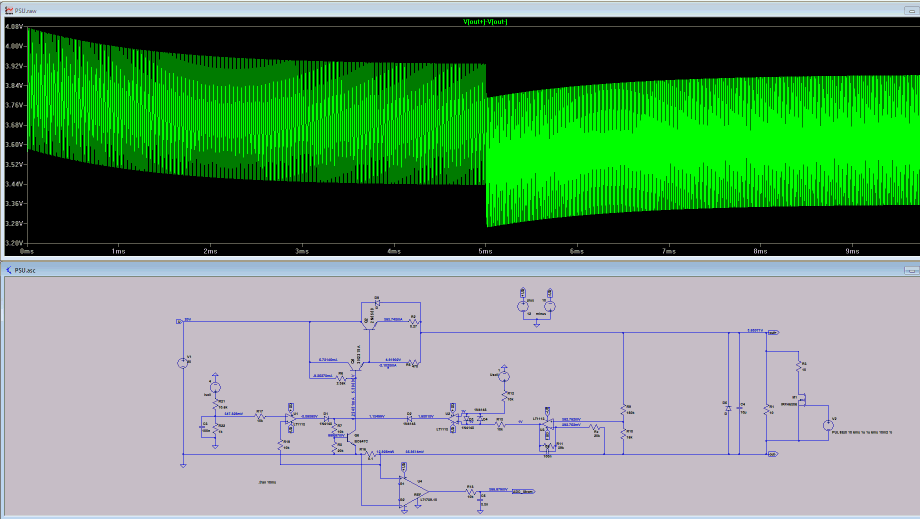

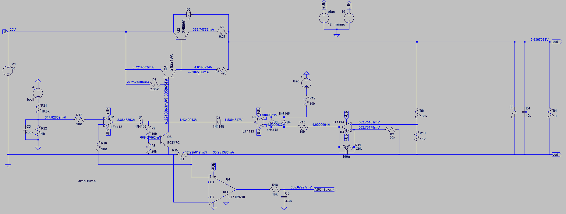

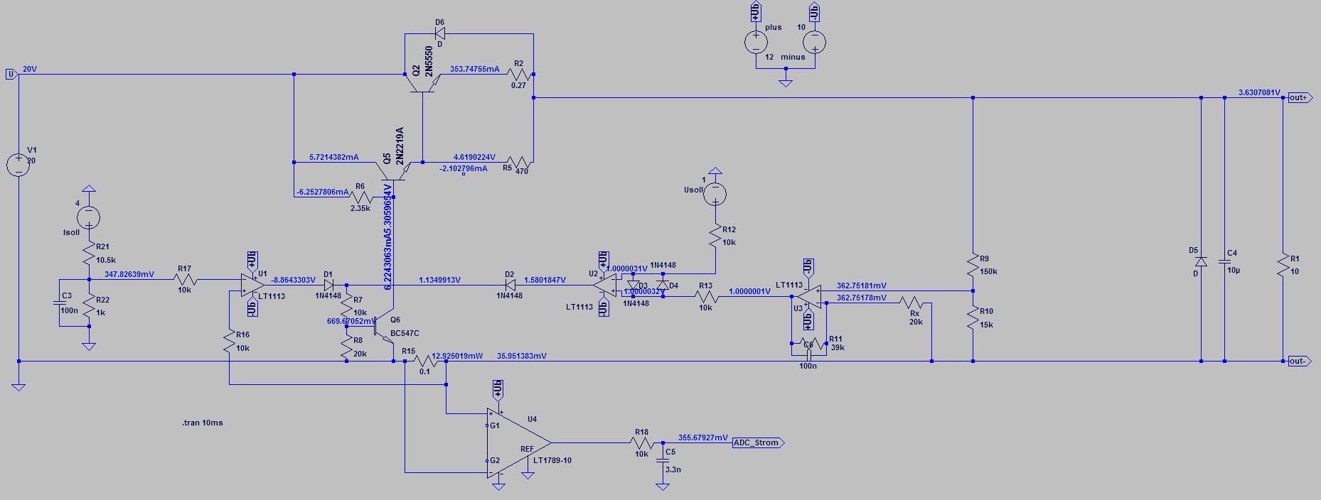

ich wollte mir ein MCU gesteuertes Netzteil bauen. Der MCU steuert über
einen DAC. Dies klappt wunderbar, allerdings will der analoge Teil der
Schaltung nicht so recht. Im Anhang die Schaltung (ohne MCU usw.)
Ich habe die Schaltung aufgebaut und kurz getestet. Lief damals sehr
gut. Hab dann eine Platine erstellt und herstellen lassen. Und nun
funktioniert nichts. :) (PDF im Anhang ist in KiCad gezeichnet) Ich habe
alledings einen andern Trafo, daher auch teilweise die R's angepasst.
Auch habe ich die Opamps gewechselt von einem TL072 auf den LT1113,
welchen ich hier noch in SO8 hatte.
Vor D1 (Dh. am Ausgang vom OP) messe ich -9,xx V und D2 um die +11,xxV,
egal welche Steuerspannung/strom ich einstelle. Ich versorge die Opamps
mit +12V und -10V dh. die beiden Werte sind an der jeweils oberen
Grenze.
Das Problem besteht darin, dass die OpAmps nichts tun, da sich die
Spannung am Ausgang nicht ändert. Lasse ich die negative
Versorgungsspannung der Opamps weg, erhalte ich ein paar Volt am
Ausgang. Dieser Wert ändert sich aber auch nicht. Vor D1 und D2 liegt
dann eine Spannung von ca. 0,6V
Ich weiß, dass könnte nun alles sein. Aber vielleicht fällt euch ja
schon bei der Schaltung was auf. Würde mich freuen, wenn sich das mal
jemand angucken würde. Vielleicht findet jemand von euch einen Fehler?
Sind die Werte der R's C's usw. sinnvoll? Ist der OpAmp nicht passend?
Habe leider nicht finden können, was gegen den OpAmp spricht. (ich weiß,
ist für den Job absolut übertrieben der LT1113 ;))

Was soll in deiner Schaltung U3 ? Zumal mit C6 100nF ausgebremst.
Du hast jetzt immerhin C5, allerdings fehlt so einer beim Stromregler.
LT1113 statt TL072 sollte gehen.
Wenn du an D2 11V misst, funktioniert der Mischer und Leistungsteil
nicht, wohl eine Unterbrechnung oder ein defektes Bauteil. Insgesamt
würde ich mich als Schaltung bei einem so schlampigen Schaltplan mit
überlappenden Beschriftungen auch weigern.

von Mark S. (voltwide)
Was Du zeigst sieht nach einem LTSpice Schaltplan aus.
Wenn Du das asc hochlädst, könnte man sich das mal näher ansehen.
Auf den ersten Blick fällt auf
-U3 ist überflüssig und kann allein durch anders dimensionierten
Widerstandsteiler ersetzt werden
-Strom- und und Spannungsreglern sind offenbar auf kleinsten statischen
Regelfehler hin entworfen, d.h. mit sehr hohen Regelverstärkungen.
Dabei sind keinerlei Frequenzgangkorrekturen zu sehen, hier fehlt eine
eingehende Stabilitätbetrachtung. Da kann Spice durchaus hilfreich sein.

von MaWin (Gast)
USoll sollte man nicht auf Masse beziehen, wenn dazwischen noch ein
Strommesswiderstand kommt.
von Christian S. (vivus)
Ist oben angehangen.
Das stimmt, ist mir leider nicht aufgefallen. Danke! U3 werde ich
ersetzen. Kannst du mri sagen, warum der 100nF ausbremst?
Wo genau fehlt beim Stromregler ein "C5"? Sprichst du vom Spice oder
KiCad?
Habe ich getan. Lauft sehr gut. Würde mich freuen, wenn du dir das mal
anguckst und berichtest.

von MaWin (Gast)
> Sprichst du vom Spice oder KiCad?
Du hast im Kindercad einen C5 am Spannungsregler-OpAmp.
Wo genau der Stromregler-OpAmp ist, finde ich in dem unübersichtlichen
Schaltplan mit Namenssuchspiel nicht, da du in dem unübersichtlichen
Hingeschmiere zu faul bist, die Leitungen dort hin zu ziehen, wo sie
hinführen, sondern glaubst, man würde für jeden Kontakt den ganzen
Schaltplan nach dem erneuten Auftreten desselben Namens durchsuchen.
Labels sind für den Übergang von einem Blatt auf ein anderes, und werden
auch da möglichst übersichtlich zusammengefasst (ein Block am rechten
Rand steht Blatt 4 dran und alle Kontakte in derselben Reihenfolge
untereinander wie dann auf Blatt 4 am linken Rand, oder so).
Im Spice-Schaltung fehlt er jedenfalls am Stromregel-OpAmp, ebenso wie
dort am Spannungsregel-OpAmp.
Wahrscheinlich nur mit ohmscher Last. Versuche mal Elkos und Spulen in
der Last.
> der Last.
Nein, sowohl mit Elko mit Spule, nur Spule und nur Elko klappt alles.

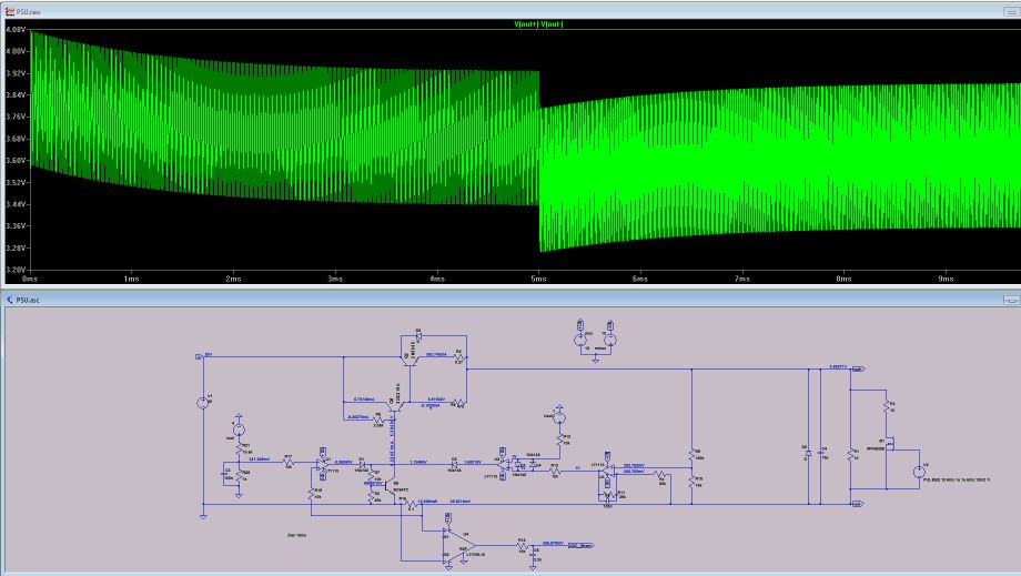

von MaWin (Gast)
Bei mir schwingt's schon mit deinem Origial-ASC,
und auf Laständerung reagiert es träge.
von Andrew T. (marsufant)
Das kann ich bestätigen. Sowohl im realen Aufbau als auch in der simu
verhält sich das so.
Mit welchen Einstellungen testest du genau? Ich kann das Schaltbild zwar
grob erkennen, aber nicht die Settings. Würde das gerne bei mir
reproduzieren und versuchen die Schaltung stabil zu bekommen.
von MaWin (Gast)
Nur dein ASC geladen, keine Einstellung geändert.
> Ich meine deine Settings für die Last.
Eine V(oltage Quelle) schaltet nach 5ms von 0 auf 10V und damit das Gate
eines MOSFETs der zu deinen 10 Ohm weitere 10 Ohm parallel schaltet.

Marian B. schrieb:
> - 1 V Overshoot beim Aktivieren vom Ausgang
http://avrs-at-leipzig.de/dokuwiki/_media/projekte/labornetzteil/einschalten.jpg?w=250
> - Den Schaltungsteil mit dem Power-On-Delay finde ich persönlich
> suboptimal (der Regler soll sich ohne externe Intervention sauber
> verhalten beim An/Ausschalten)
> - 5 mV Restwelligkeit ist hoch für ein lineares Netzteil
1V overshoot wäre schon viel, das ist wahr aber Power-on-Delay ist jetzt
nicht so ungewöhnlich und 5 mV Vss ist sogar recht gut, auch für ein
linears Netzteil. Das Vrms dürfte da deutlich unter 0.5 mV liegen.
von Marian (phiarc) Benutzerseite
5 mVpp sind ok, ich bin von einer RMS-Angabe ausgegangen.
