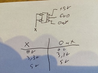

Vorweg: Es ist das erstemal das ich mit einem Current Sense IC arbeite.
Also eigentlich ist die Beschaltung von dem Ding ja simpel.
Versorgungsspannung dran, Ausgang messen, und Shunt zwischen die
Messeingänge. Aber irgendwie verhält sich das Ding nicht wie ich es
erwarte. Ich habe jetzt diverse Tests gemacht und z.B. passiert
folgendes
Mess + und - brücken. Ergbnis irgendwie 1,x V schon komisch aber okay
wird wohl irgendwie mit der inneren Verschaltung zusammenhängen.
Jetzt die gebrückten +/- noch auf ein Spannungsniveau im Bereich -16V
bis +80V legen. (Das entspricht ja einer Strommessung bei 0 A) Dann ist
am Ausgang eben jenes Spannungsniveau. Das kann doch nicht sein, durch
das Brücken müsste doch am Ausgang quasi immer (ca.) 0V sein, oder?
Bei dem eigentlich Einsatzweck wollte ich einen Strom durch
Spannungsabfall am Shunt der ca auf GND Niveau ist, messen. Da krieg ich
analog dann immer 0V am Ausgang ...
Ich hab auch mal mit einem zweiten INA 193 getestet, der verählt sich
genauso. Am Chip wirds also nicht liegen. Bin etwas ratlos was da los
ist.

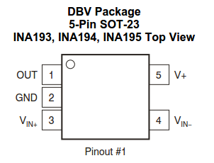

Achja wie kann ich prüfen das der Chip der richtige ist. Die
Beschriftung erschliesst sich mir nicht. Auf der Vorderseite steht BJJ
und auf der Rückseite 81Z1. Ansonsten sieht er schon so aus wie ein INA
193 :)
Danke für eure Hilfe,
Jan
P.s: Vorsorgungsspannung kommt von einem Arduino der wiederum an USB
hängt.
Gast #4106576
Arrrgh. Manchmal braucht man einfach echt einen 2ten Mann der
draufschaut. Vielen Dank. Das war das Problem. Nun funktioniert es auch
erwartungsgemäß ;)
Danke,
