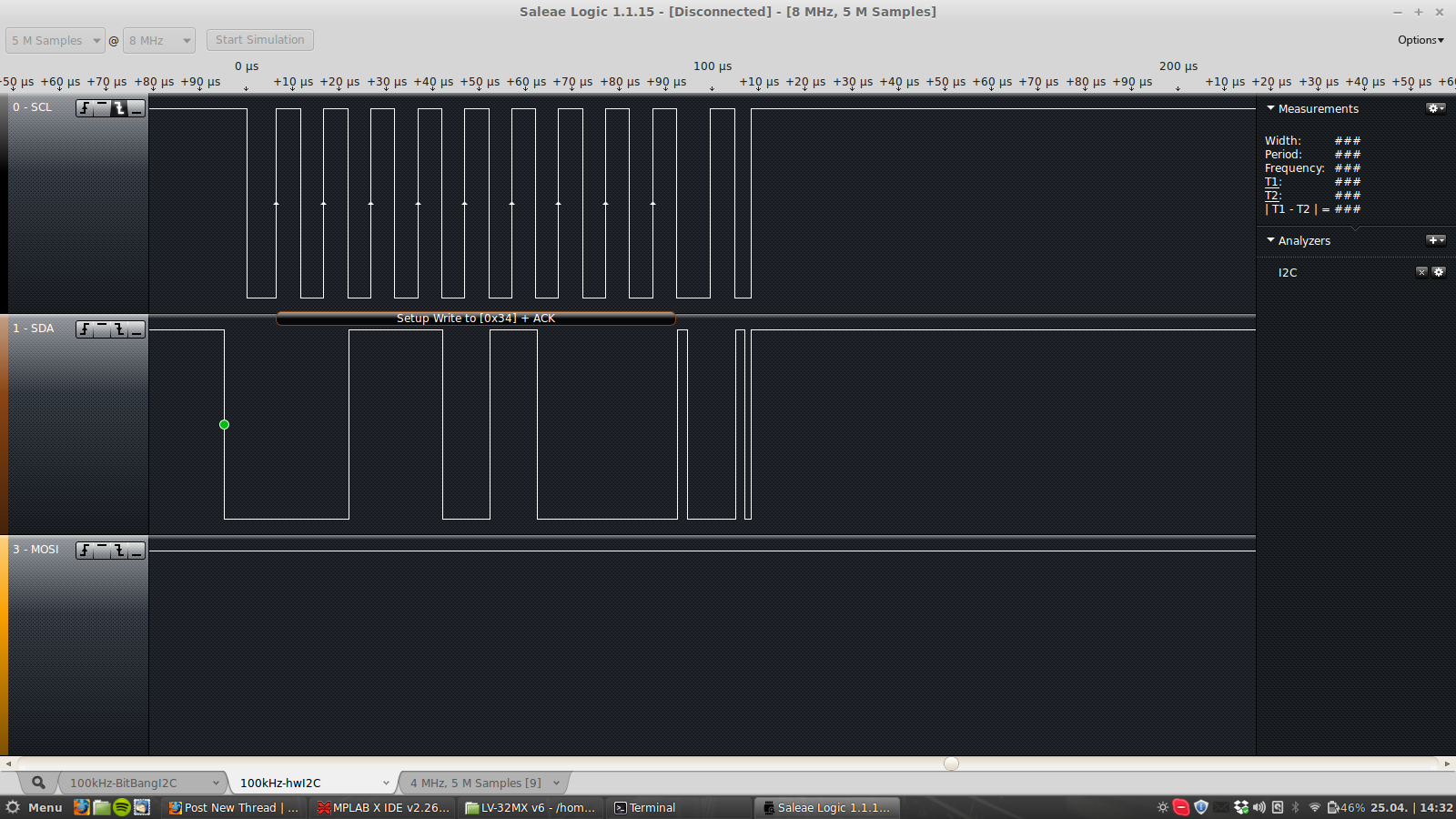

zuerst mal mein Setup:
- ChipKit DP32 mit PIC32MX250F128B @ 40MHz
- AudioProto Board von MikroE mit WM8731 Chip
- PicKit3
- MPLAB X v2.26 in Linux
- XC32 Compiler v1.33, keine Optimierung
Ich habe Probleme mit dem I2C Interface beim PIC32MX 250F128B.
Der PIC ist Master und der WM8731 Audio Codec ist der Slave (Addresse
0x1A). Pull-Ups(1k) an SDA und SCL sind vorhanden. Keine weiteren
Devices am Bus.
Wenn ich Daten zum Slave übertrage, wird das erste Byte (Adresse +
Write-Bit) mit einem ACK bestätigt, aber dann hört das I2C Peripheral
auf zu senden und ich erhalte eine Master-Bus-Collision Error.
Ich habe es mit verschiedenen Baudraten (1kHz - 400kHz) versucht, immer
das selbe Ergebnis.

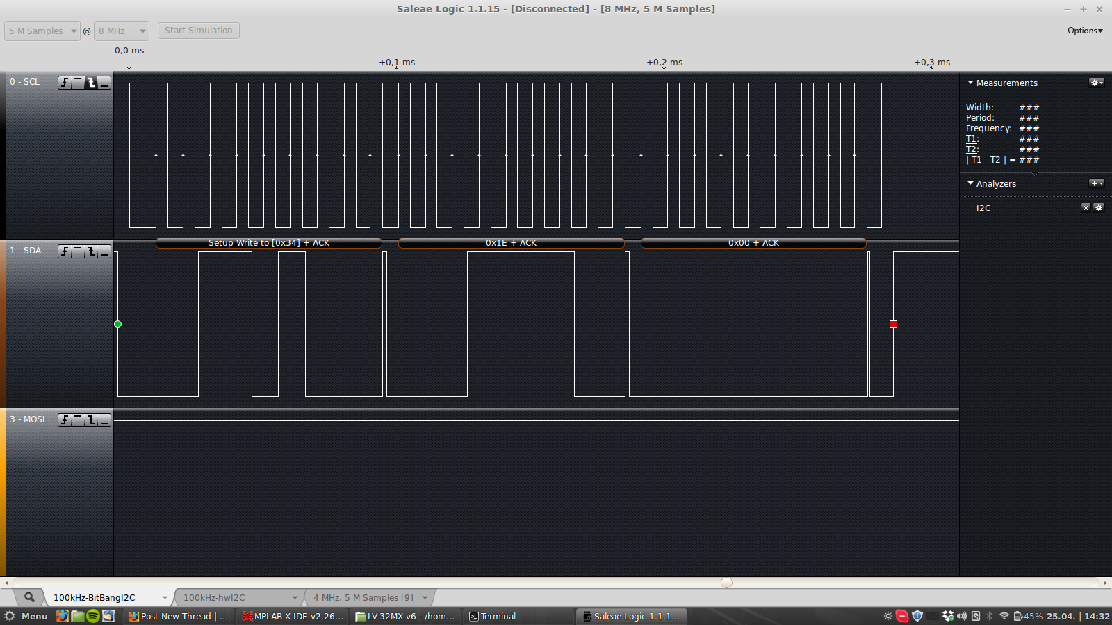

Ich habe auch eine Bit-Bang Implementierung getestet, diese funktioniert
einwandfrei. Also grundsätzlich sollte es funktionieren.
Ich habe beide Varianten mit einem Logic-Analyzer aufgezeichnet und als
Anhang eingefügt.
Die gesendeten Daten sind 0x34, 0x1E und 0x00.
Außerdem habe ich die Signale mit einem Oszi überprüft ob sie
verschliffen werden oder ähnliches. Die Signalverläufe sind aber OK.
Hier ist der Relevante Code meines Projektes:

 // MAYBE HERE IS THE PROBLEM
57
 // because this byte isn't transmitted (see logic analyzer screenshot)
58

80
// HERE I GET THE "I2C_MASTER_BUS_COLLISION" ERROR
81
82
