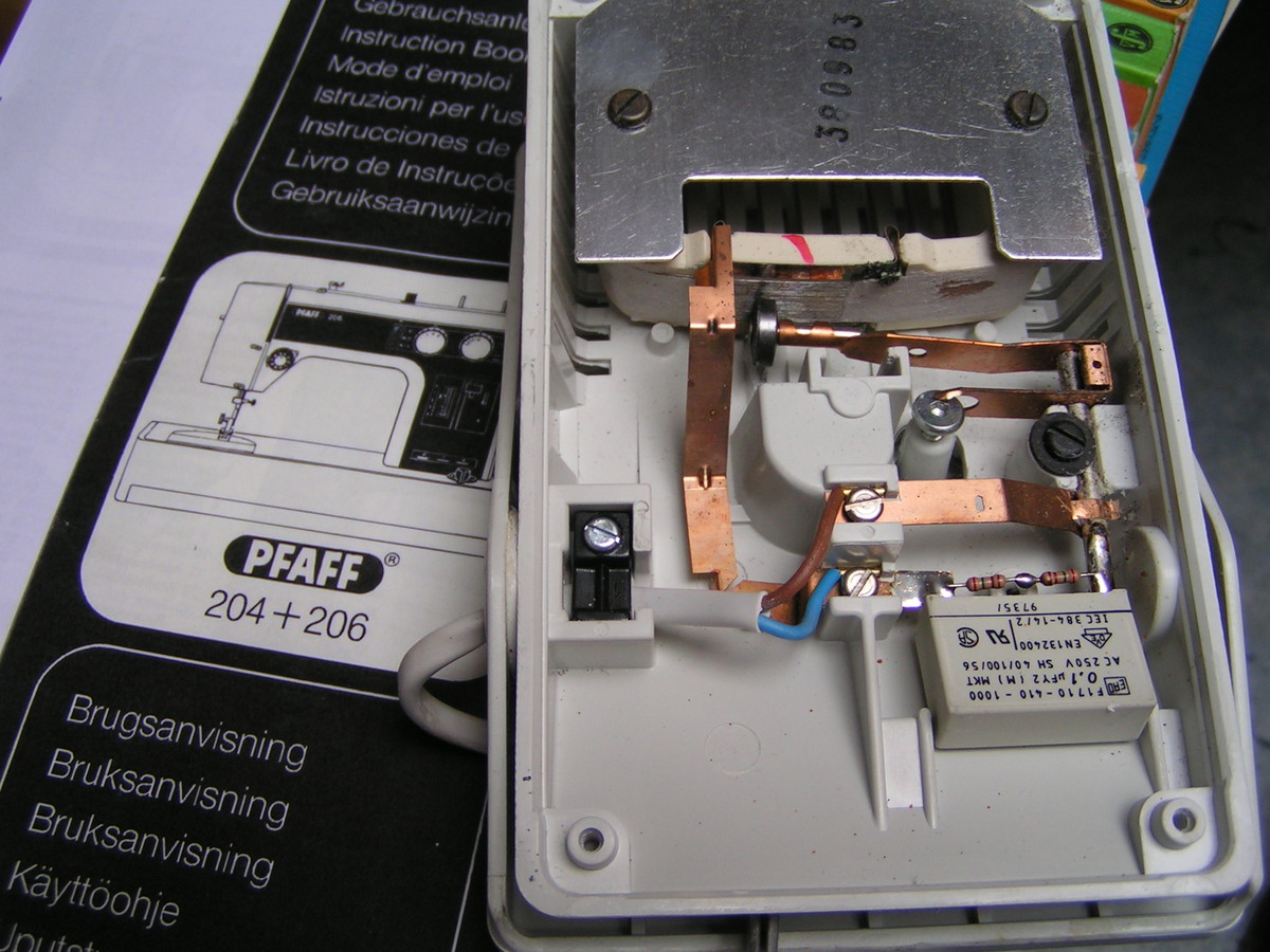

ACK. Es handelt sich allerdings um einen Steller und nicht um
einen Regler. Die typische Ausführung bei (alten) Nähmaschinen
sind sog. Kohledrucksteller. Ein Stapel von Kohleplättchen wird
mechanisch unter Druck gesetzt. Je höher der Druck, desto kleiner
der Widerstand. Eine Reparatur dieser Steller ist schwierig bis
unmöglich.

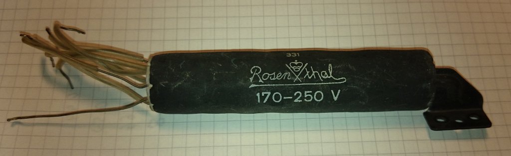

Einst konnten sich (auch RELATIV intelligente) Menschen nicht
vorstellen, dass die Erde eine Kugel sei.
Die von MaWin angesprochenen Vorwiderstände aus Kohle
haben die Größe einer Zigarettenschachtel.
Bei Motoren von 50 - 100 Watt wird dieser Klotz nur lauwarm, was Du
von außen nicht unbedingt spürst.
Abgesehen davon, dass der Motor selten unter Voll-Last bei
niedrigen Drehzahlen läuft, folglich nur ein paar Watt verbraten
werden...

In unserer Pfaff (so 1970er-Jahrgang) war ein Stufenschalter mit obigem
Vorwiderstand drin. "War" deshalb, weil ich ihn wegen eklatanter
Anfahrschwäche (trotz guter Ölung...) durch einen für Motoren tauglichen
"Dimmer" von Conrad mit 6 Potis ersetzt habe...

Da ich einen solchen Kohledrucksteller schon selbst in der Hand hatte,
kann ich ihn mir gut vorstellen...

Mag sein, dass heute eine Schaltung mit besserem Wirkungsgrad verwendet
wird, damals war es ein Drahtwiderstand mit Roll-Abgriff, ähnlich
Stelltrafos. Auf dem Boden steht noch 550 Ohm, max 0,5A, Pfaff AW 0251
