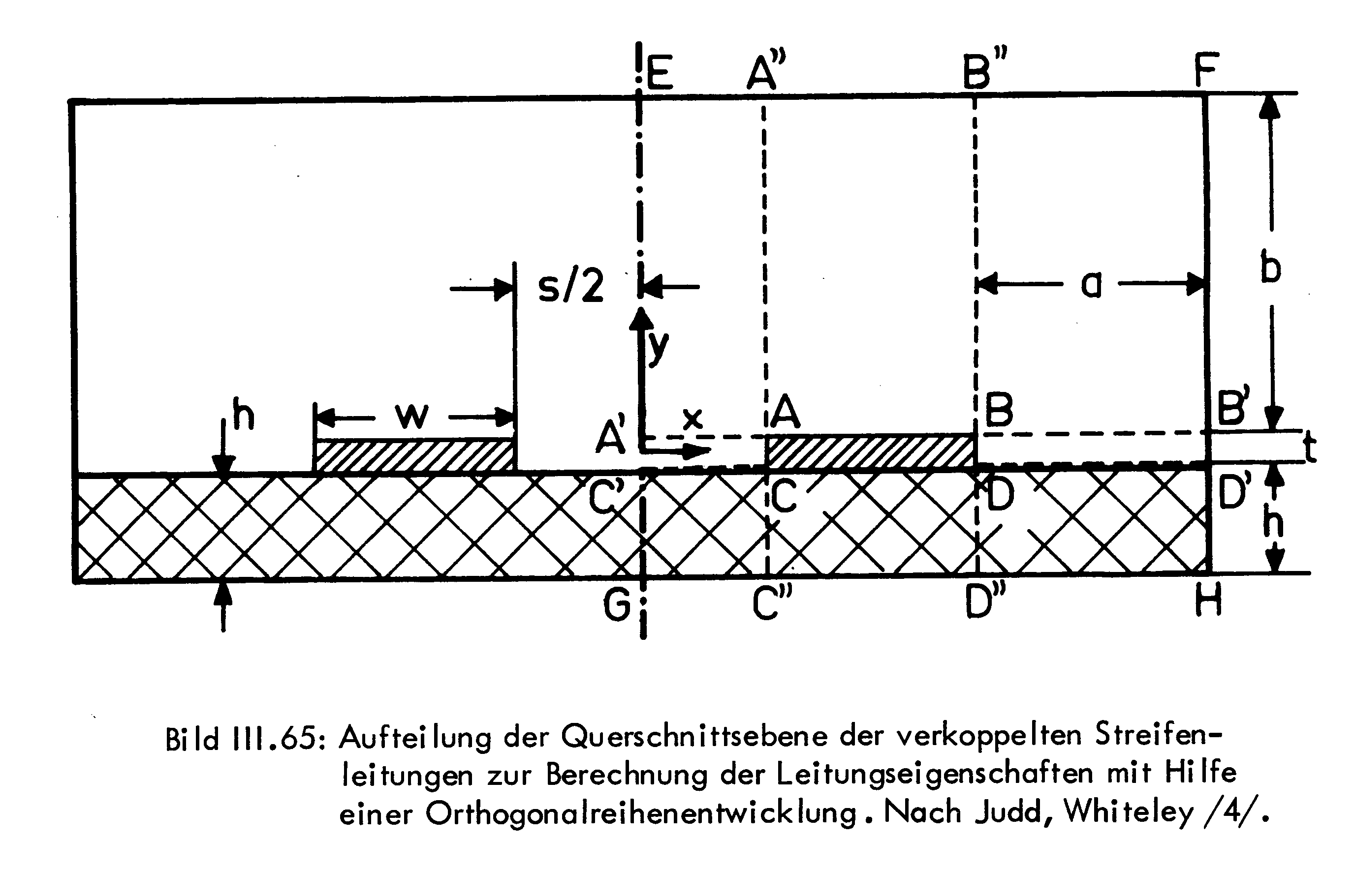

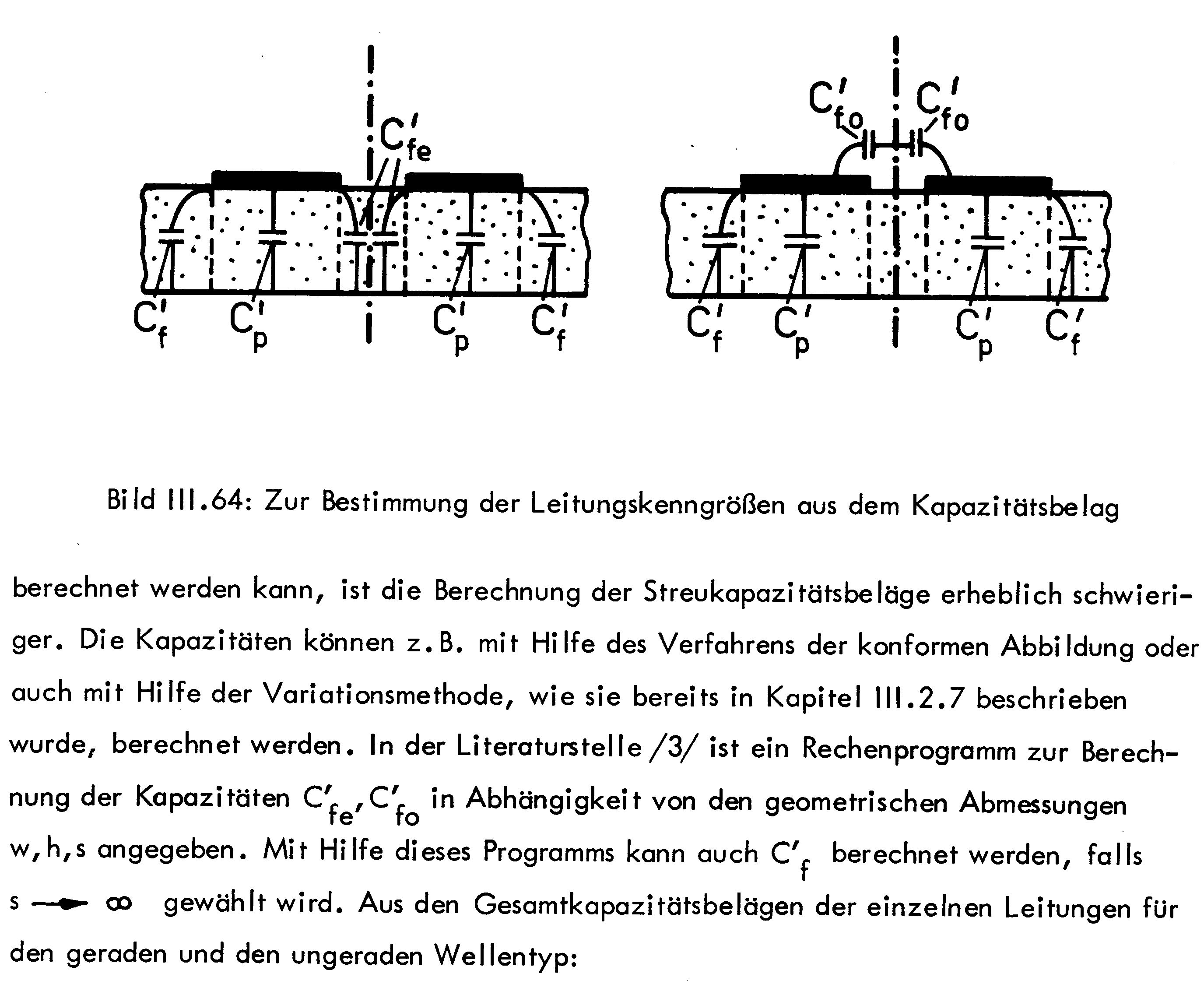

von Christoph Kessler (Gast)
erstmal die Aufteilung
dann etwas genauer mit allen Variablen

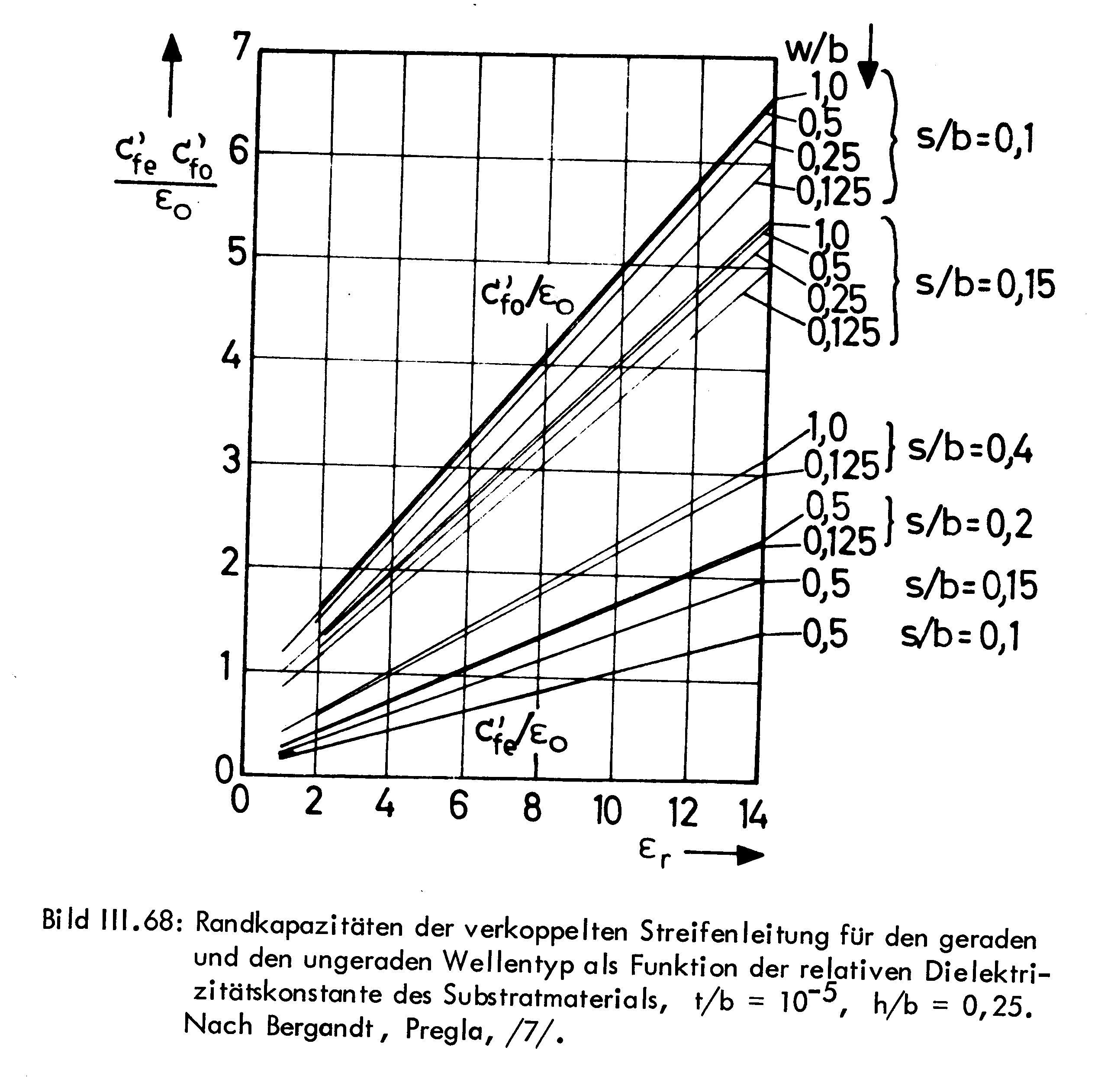

und schließlich die gesuchten Kurven, ich hoffe Du kannst etwas damit
anfangen
73
Christoph
