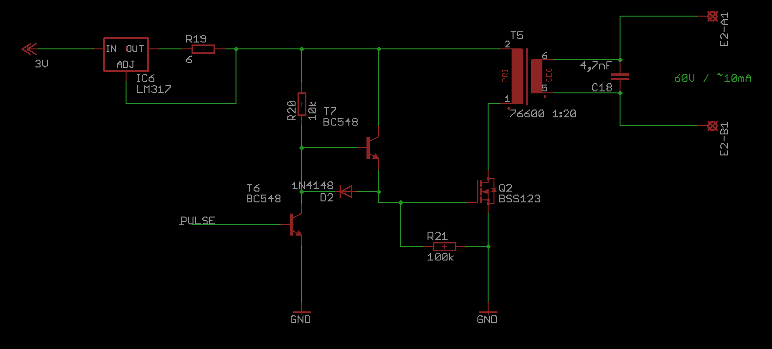

von Nicole F. (Gast)
ich habe eine Schaltung bei der ich nicht sicher bin, ob diese
funktioniert. Könnte vielleicht bitte jemand drüberschauen, ob grobe
Patzer vorhanden sind?
Das Puls Signal kommt in einem 5V Pegel.
Die Schaltung muss in der Lage sein ein 200Hz Signal sauber übertragen
zu können.
Vielen herzlichen Dank!

Sind reichlich vorhanden. Das ist ganz sicher keine Schaltung, welche
bipolare Pulse erzeugen kann. Und ein LM317 an 3V zur Strombegranzung
ist auch Unsinn, der allein braucht 3-4V. Diese Schaltung ist der
bekannte Internetmurks.

upps, ein Patzer. Es müssten natürlich 7V am LM317 Eingang sein.

von MaWin (Gast)
Natürlich.
Was soll aus einem LM317 rauskommen, der mit 3V versorgt wird, wenn der
2V für sich braucht und 1.2V für den 6 Ohm Widerstand ?
-0.2V ?
Was soll ein Trafo tun, der nur positive Impulse bekommt ?
Sättigen ? Und wieso heisst das dann biphase.
Wie willst du 200mA mit einem BSS123 schalten der nur 150mA verträgt ?
Zudem mit einer Gate-Spannung von -0.2V wo er doch lieber 10V sehen
will.
Wie willst du 10mA aus einem 1:20 Trafo holen, wenn der gerade mal 200mA
Maximalstrom bekommt ? Erwartest du 100% Wirkungsgrad ?
Es ist also so ziemlich alles falsch.
Den Eingang habe ich bereits auf 7V angehoben
Ich will den Profis ja nicht widersprechen, aber mein Datenblatt sagt
mir, das ich gepuls bis 600mA gehen könnte. Ok, ich könnte hie auch den
BSS138 nehmen.
mit 6Ohm am LM317 bekomme ich ca 210mA raus. OK, hier könnte ich dem
Wirkungsgrad entsprechend etwas hoch gehen.
Sollte ich eine H-Brücke davor schalten? Aber was ichnicht verstehe ist,
warum es keine biphasen impulse erzeugensoll. Ich hatte einem mini Trafo
mit einem Funktionsgenerator positive rechteckimpulse gegeben, der mir
dann auf der anderen Seite biphasen Impulse gab.
Jetzt bin ich aber auf dem Schlauch!
von MaWin (Gast)
Und wie kurz muss der Impuls sein ?
Na, kein Gedankenansatz ?
Natürlich, ein Trafo überträgt keine Gleichspannung.
Biphase verwendet man für gleichen Anteil von positiven Spannungen
gegenüber negativen Spannungen damit im Mittel keine Gleichspannung
anliegt.
Weil manche Bauteile keine Gleichspannung vertragen, z.B. Koppeltrafos.
Man kann Gleichspannung per Kondensator abtrennen, oder bei der
Signalerzeugung gleich vermeiden.

von MaWin (Gast)
Nicole F. schrieb:
> 100ms reicht aus.
Wir fragten nicht nach deinen Wünschen, sondern der Physik hinter
Datenblattangaben.
100ms 600mA und 100ms Pause sind zusammen sicher nicht weniger als 150mA
Dauerstrom. Selbst 100ms 200mA und 100ms Pause bei 6 Ohm sind 0.24W und
damit mehr als 150mA dauernd an 6 Ohm, was 0.06W wären. Das ist doch
wirklich Grundschulniveau.
> Den habe ich mit dem 4,7nF. Geeignet?
Ein paralleler Kondensator trennt sicher nicht Gleichspannung ab.
Nochmal in die Grundvorlesung Bauteileigenschaften.
> Datenblattangaben.
aha, und was sagt uns das? 100ms 200mA 0.24W bei einer Pd von 0.25W?
Hart am Limit, aber würde wohl funktionieren.
Wie gesagt, ich könnte ja auf einen BSS138 umsteigen.
aha, und was macht er dann? Däumchen drehen?

Aus dem Trafo kommt per Definition schon keine Gleichspannung heraus.
Also gibts da nichts abzutrennen. Das was du da hast, ist ein simpler
Schwingkreis...
Er lädt sich auf die an ihm anliegende Gleichspanung auf.
Nicole F. schrieb:
> Ich hatte einem mini Trafo mit einem Funktionsgenerator positive
Der Generator hat eine Gegentaktendstufe. Er kann Strom treiben und
senken. Deine Schaltung kann das nicht...
> Schwingkreis...
eben und Danke!
Die alles entscheidente Frage: Habe ich am Trafo nun biphasige Impulse,
oder nicht?
von Falk B. (falk)
@ Nicole F. (Gast)
>oder nicht?
Nö.
Das alles sieht nach einer Sache wie Reizstrom aus.

Du hast irgendeine (wie auch immer geformte) Wechselspannung. Mit
"Rechteckimpulsen" hat das auf jeden Fall nichts mehr zu tun.
Definiere "biphasige Impulse" ("biphasig" ist tendenziell ein Begriff
aus der Datenübertragung). Sollen die Pulse in jeder Polarität gleich
gut belastbar sein?
Gehen wir mal einen Schritt zurück und sehen wir uns die eigentliche
aufgabe an:
>>> übertragen zu können.
Woher kommt das Signal und wohin muss es übertragen werden? Was ist
"sauber"? Wenn "sauber" einfach nur "rechteckig" bedeutet, dann sind da
auf jeden Fall schlagartig wesentlich höhere Frequenzen beteiligt...

von S. M. (opusdiabolus)
Nicole F. schrieb:
> Hier scheinen einige Frauenfeindlich zu sein.
Nein, dass habe ich hier noch nicht erlebt. MaWin antwortet oft etwas
"harsch" (und nicht nur zu Frauen) aber er hat (fast) immer Recht!
> oder nicht?
Nein, Du hast nach dem Abschalten eine auslaufende Schwingung. Indirekt

Warum ist da im sekundärkreis ein Kondensator parallel zum Trafo? Was
soll das?
Und warum diskutierst Du mit erfahrenen Elektronikern wenn Sie Dir
versuchen klar zu machen dass Dein Schalttransistor auf Kante genäht ist
und nicht lange lebt?
Bauteile legt man nie auf Grenzwerte aus.

Das verstehe ich jetzt nicht. Ich möchte mal gerne versuchen zu erklären
warum ich es nicht verstehe. Mit dem Pulse Signal steuere ich Q2. Hier
habe ich 100ms lange positive Rechteckimpulse. Dieser Impuls hat ca. 3V
hinterm LM317 und ist mit ca. 200mA belastbar. Mein Gedankengang ist,
das ich mit den positiven Recheckimpulsen am Trafo eine Biphasen Impuls
erzeugen kann. Also ein Rechteckimpuls erzeugt mir am Trafo einen
positiven und negativen Impuls hintereinander, was ich als einen ganzen
Impuls interpretieren möchte.
Wie kann ich jetzt hier mit einer Gegentaktstufe die belastbarkeit in
beiden polaritäten beinflussen?
von Günter Lenz (Gast)
Nicole F. schrieb:
>Schon wieder was frauenfeindliches!
>Willst Du mir etwa sagen, das mein Trafo für Reizströme gut ist, aber
>nicht dafür was ich eigentlich vorhabe?
Damit ist folgendes gemeint:
Wenn Q2 den Strom abschaltet und der Trafo wird wenig
oder garnicht belastet, werden sehr hohe Spannungen
induziert. Man kann die Schaltung dann als elektrischen
Weidezaun benutzen. Da aber noch C18 drann hängt,
ist ein Schwingkreis entstanden. Der macht eine
abklingende Schwingung, als ob du eine Glocke
anschlägst.
von MaWin (Gast)
Ja wo soll denn der negative Impuls herkommen ?
Der Trafo geht in Sättigung oder wäre massiv überdimensioniert.

Nicole F. schrieb:
> Also ein Rechteckimpuls erzeugt mir am Trafo einen positiven und
> negativen Impuls hintereinander, was ich als einen ganzen Impuls
Den "positiven" Impuls bekommst du mit deiner Schaltung hin. Aber nicht
den "negativen". Denn stattdessen schwingt dein Schwingkreis auf der
Sekundärseite einfach nur vor sich hin. Diese Schwingung klingt dann je
nach Belastung früher oder später ab...
Zum Übertragen des Wechselspannungsanteils eines Rechtecksignals (genau
das willst du machen!) musst du ein richtiges Wechselsignal einspeisen.
Du musst also aktiv beide nötigen Flanken in den Trafo bringen.

Es würde auch eine Gegentaktstufe und ein Reihenkondensator gehen...bei
richtiger Dimensionierung.
Das ist diese bereits angesprochene Halbbrücke. Und der Kondensator
dient dazu, diese Frequenz vom Übertrager fernzuhalten, die dieser
sowieso nicht übertragen kann: Gleichspannung...

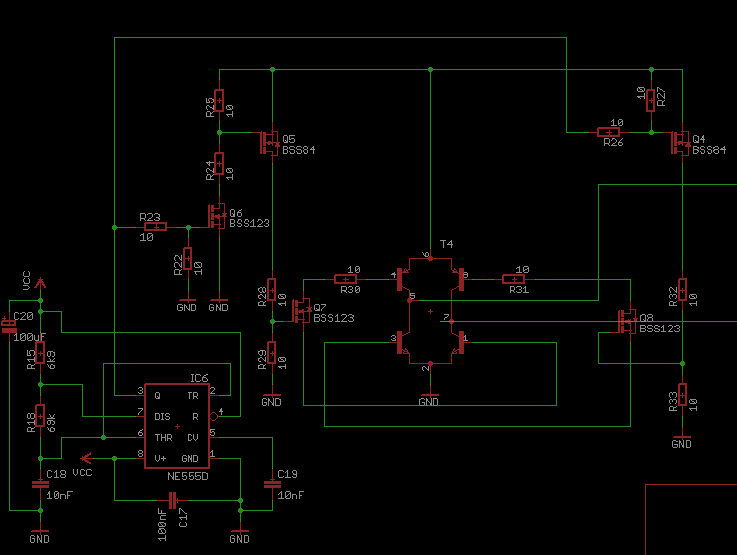

so, da bin ich wieder.
Was habe ich gemacht? Habe eine H-Brücke vor dem Trafo gebaut. Zum
testen, habe ich erstmal einen NE555 auf 1kHz gestellt und takte damit
die H-Brücke an. Die Schaltung muss ich noch feintunen und die
Widerstände richtig dimensionieren. Aber vom Prinzip her bin ich doch
auf dem richtigen Weg, oder?
von MaWin (Gast)
Du hast sogar eine Vollbrücke davor gebaut, insgesamt sehr aufwändig
aber man weiss ja nicht, wozu es sein soll, also weiss man nicht, ob das
angemessen ist.

Die Vollbrücke machte mir mehr Sinn, als nur eine simple Gegetaktstufe.
Beide polaritäten müßen gleich belastbar sein.
Meine alles entscheidende Frage: Würde ich jetzt mit dieser Schaltung
eine echte biphasen Spannung hinterm Trafo bekommen?

Nicole F. schrieb:
> Würde ich jetzt mit dieser Schaltung eine echte biphasen Spannung
Mit dieser Scahltung sicher nicht, weil die Brücke gar nicht versorgt
wird. Und zudem wirst du mit dieser Schaltung dann lustige Effekte mit
heißen Transistoren erleben, denn so sieht eine Vollbrücke im Lehrbauch
auf Seite 3 aus. Auf Seite 4 steht dann, dass man unbedingt die
Abschaltzeiten der beteiligten Transistoren beachten und Totzeiten
beim Umschalten vorsehen muss. Weiterhin wirst du dich angesichts dier
vielen 10 Ohm Widerstände über eklatanten Stromverbrauch nicht wundern
müssen. Und schon den NE555 wird kaum gegen den 40 Ohm Spannungsteiler
ausR22, R23, R26 und R27 anstinken können...

Was soll das denn überhaupt werden? Wozu die KSQ?
> wird.
Stimmt, aber die Konstantstromquelle habe ich mittlerweile an Pin 7 der
H-Brücke angebracht.
Nicole F. schrieb:
> Aber vom Prinzip her bin ich doch auf dem richtigen Weg, oder?
Nein. Die Totzeiten fehlen. Deshalb ist auch das Feintuning unnötig...
Hast du eine umpolbare KSQ? Zeig doch mal...
Bleibt da noch immer die Frage nach dem "WARUM?"
Ok, da ist was dran! Danke!
Reicht es nicht die ganze H-Brücke mit einer Konstantstromquelle zu
versorgen? Das ist jetzt keine Rhetorische Frage, sondern eine ernst
gemeinte, weil ich jetzt gerade verunsichert bin.
> versorgen?
Das ist die einzig denkbare Möglichkeit. Dann ist aber der Pin 6 oder
der Pin 2 der richtige. Und dann auch sehr gut aufpassen, weil sich
durch eine KSQ das Emitterpotential der beteiligten Transistoren
verschiebt...
> verschiebt...
Da war ein Tippfehler, nicht Pin 7 sondern an Pin 6 habe ich die
Konstantstromquelle angeschloßen. Pin 7 und Pin 6 gehen zum Trafo.
> verschiebt...
Wieso kann sich das Emitterpotential wegen der Konstantstromquelle
eigentlich verschieben?
Ich könnte hier doch mit Widerständen und Dioden die Gates mit der
Ausschaltrichtung verbinden. Die Diode würde mit der Kathode zum
Treiberausgang zeigen. Damit würde ich es doch schaffen die Gate
Spannung schneller abzubauen als sie hochkommt.
Würde das so passen?
Ist eine KSQ Pflicht in Deinem Projekt?
Wie sieht denn Deine Empfangsschaltung aus? Darüber ist ja noch garnicht
gesprochen worden.
Zweite Frage:
Da ich ja für Testzwecke einen NE555 Timer mit 1kHz angebracht hatte,
fiel mir ein das ich die 1kHz auch als eine Art Trägerfrequenz verwenden
könnte.
Also, wenn ich mit dem Mikrocontroller einen Impuls mit einer länge von
100ms erzeuge, so jage ich 100ms lang die 1kHz in die Brücke rein, da
ich mit diesem Impuls den Ausgang des NE555 zur Brücke durchschalte.
Ist das Sinnvoll?
Pflicht ist sie nicht.

Nicole hast Du Dir schonmal Gedanken über die Art des Trafos gemacht?
Mit einem Netztrafo kommst Du da ev. nicht weit. Ev. wäre ein kleiner
100V PA-Trafo dafür geeignet, der liegt in dem Frequenzbereich und hat
ungefähr das Übersetzungsverhältnis.
> gemacht?
Du meinst einen Übertrager, oder?
Übertrager, ja
Was ist mit der Empfangsschaltung?
