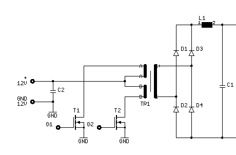

Moin Moin,
ich habe schon vor längerem eine USV geschlachtet und wollte heute mit
dem Trafo und einem 600W Server Netzteil mir eine Spannungsversorgung
bauen, welche anschließend als Quelle dienen soll.
Als FETs haben ich IRFP064N benutzt, leider jetzt 2*2 defekt.
Ich habe verschiedene Elkos getestet von 0,1uF - 10.000 uF und
Frequenzen von 1 Hz bis 100KHz.
Egal welche Beschaltung, ich habe wenn ich zb. eine normale Lampe von 25
Watt 230V dran hänge max. 14V und bei einem 2k Ohm Lastwiderstand das
gleiche, der Elko lädt sich ganz langsam, ohne Last.
Das ein "Normaler" Trafo schon ab 1KHz nicht mehr gut arbeitet ist mir
bekannt.
Hat jemand evt eine Schaltung die funktioniert?
Der Trafo soll 1,25kva können. Mir würden schon eine Leistung von 300VA
genügen.

Wenn Du noch die Elektronik der USV hast, dann schau Dir mal dort die
Ansteuerung an. Meist sind die so dediziert geroutet, dass man den
Leistungsteil gut aus der Platine aussägen/ausschneiden und weiter
verwenden kann.
Deinem Schaltbild entnehme ich, dass Du keinerlei Schutzmaßnahmen für
die FETs eingebaut hast. So wie sie eingezeichnet sind, werden die nach
dem Schaltvorgang gehimmelt.
Oder soll das nur das Prinzipschaltbild darstellen?
Wenn Du wirklich eine sehr einfache Schaltung aufbauen will, dann nimm
HighSide-Switches von Infineon. Die kannst Du direkt mit Logikpegel
ansteuern und die haben schon die gesamte Schutzbeschaltung eingebaut.
Kosten tun die Dinger fast nichts. Ca. 1,- Euro das Stück.
Und für 50Hz tun es die locker.

Habe leider die Platine nicht mehr komplett, habe mir für ein anderes
Projekt die Fets und andere IC´s geklaut.

Siehe Oben. Muss ich die Snubber auch bei einem Treiber verwenden?

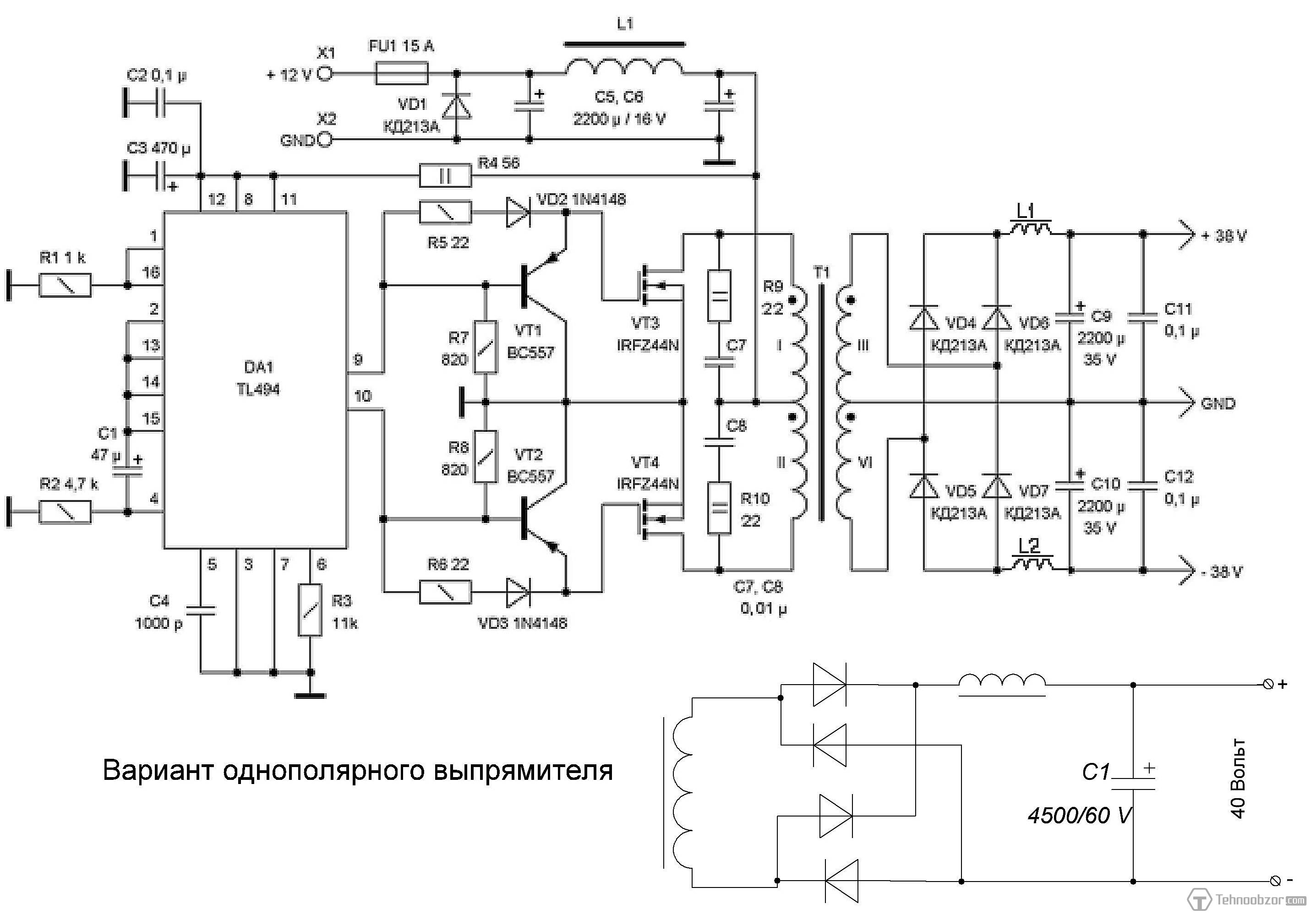

von temp (Gast)
Überprüfe mal ob der Trafo richtig angeschlossen ist. Wenn beide
Wicklungsanfänge an Plus liegen wundert mich nichts. Das Magnetfeld im
Trafo muss wechseln und nicht nur mal von der einen und dann von der
anderen Wicklung mit der selben Richtung aufgebaut werden.

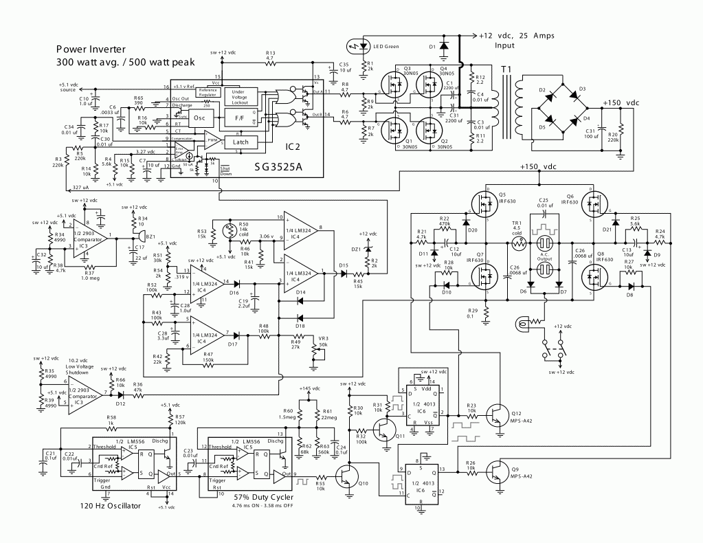

Vllt. hilft dir der angehängte Plan ein wenig - es handelt sich um einen
300W Wechselrichter für 12V->115V, hier nur der relevante Teil zum
erzeugen der Zwischenkreisspannung von 160V DC. (US amerikanischer Plan,
deswegen 115V)
Der Steuerteil besteht aus dem KA/SG3525 und oben siehst du den von
magic_smoke erwähnten SNT Trafo mit primärer Mittenazapfung und
sekundärer Brückengleichrichtung, der von 2 Stück IRFZ44 angetrieben
wird.
Daneben eine fast identische Variante, bei der man die Regelung vom
Sekundärkreis zurück zum 3525 gut sieht.

Du meinst mich? Ja, aber das lohnt nicht. Die Dinger machen nur
modifizierten Sinus, also das Zeugs mit bösen Treppen.
An den Zwischenkreis schaltest du lieber eine Vollbrücke mit echter
Sinusmodulation, das ist heute Stand der Technik. Mir ging es nur um die
Erzeugung mit Hilfe eines 'umgedrehten PC Trafos', denn was anderes ist
in den billigen Wechselrichtern auch nicht drin.

Ja puh, wenn du wirklich willst, hier der Plan für einen der Inverter
komplett. Lohnt aber immer noch nicht, denn das ist die unbrauchbare
Variante mit 'modifiziertem Sinus', der mit Sinus allerdings so gar
nichts zu tun hat.

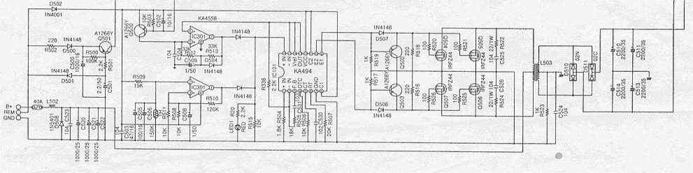

Um euch weitere Ideen zu liefern, hier der Wandler für einen 480W
Autobooster. Und siehe da, es ist ein 494 :-)
Der Anschluss links, der da nach oben verschwindet, ist nur die
Notabschaltung. Das Ding treibt meine Bassanlage und hat wirklich Dampf.
