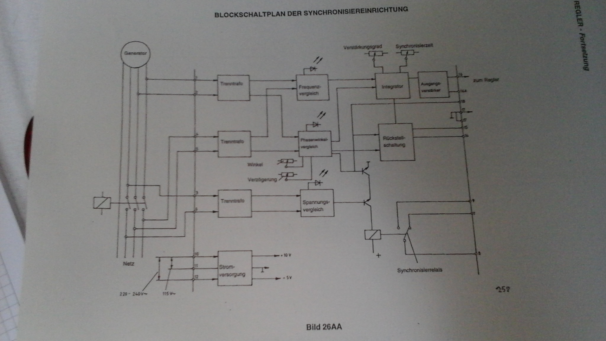

Blockschaltplan einer Synchronisiereinrichtung
Gast #4109392
Unzwar habe ich die Aufgabe, den Synchronisationsvorgang, eines
Dieselaggregats (8 zyl. Dieselm. + synchrongenerator) zu beschreiben.
Das blockschaltbild der synchronisiereinrichtung und der steuerkreis ist
im anhang gegeben. Also in der beschreibung steht:
Die einheit mißt frequenz, phasenwinkel und spannung zwischen dem netz
und dem generator. Der frequenzfehler wird zuerst integriert und auf
null reduziert, und der sich daraus ergebende phasenfehler wird von
einem integral/proportional regler modifiziert. Daraufhin werden
frequenz- und phasenfehler in den synchronisiereingang des reglers
eingespeist, und es entsteht ein geschlossener regelkreis.
Könnte mir jemand das in anderen Worten erklären ? Gehen wir mal davon
aus, dass 10 Hz frequenzfehler vorliegt, wie funktioniert der
regelvorgang genau ? Die sprungantwort eines integrators wäre jetzt eine
linear steigende gerade. Das ist aber doch noch nicht der richtige
regler oder ?  Den PI regler sehe ich auch nicht im bild. Und was ist
hier das stellglied ? Wahrscheinlich kann hier nur die drehzahl varriert
werden, wie geschieht das ?
Wäre für jede hilfe sehr dankbar

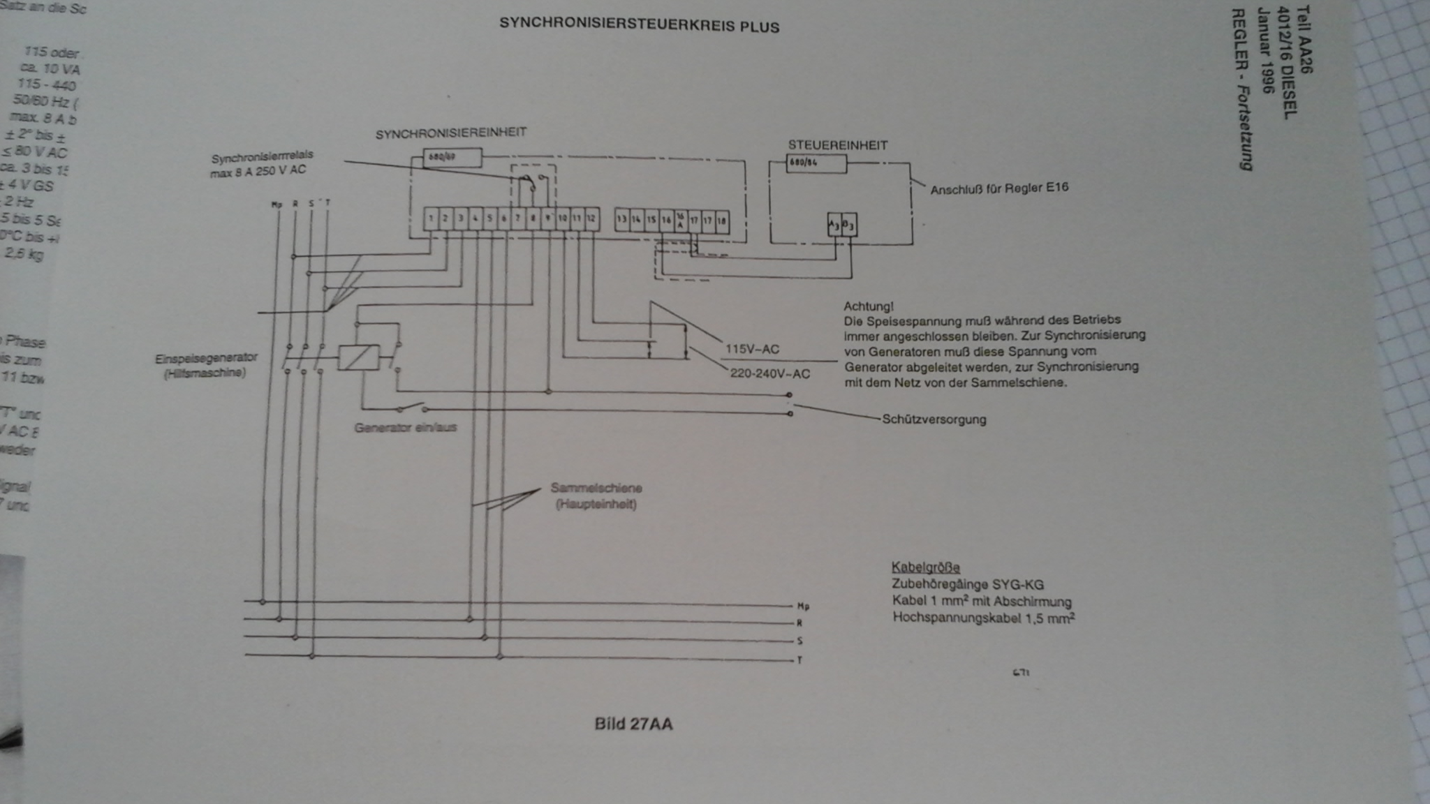

Gast #4109543
Von Bild 1 (zum Regler) gehts zu Regler E16 in Bild 2.

Frequenzfehler integrieren und auf den Motorregler geben. (klappt ohne
große Überschwinger wenn der Motor im Vergleich zur Synchronisationszeit
schnell der Regelgröße folgt)
Wenn die Frequenzen gleich sind wird der Phasenregler aktiviert (evtl.
PI) und der zerrt das ganze synchron.
Der PI-Regler (so es denn einer ist) ist vmtl. im "Integrator"
versteckt.
Evtl. so:
Die Einheit misst Frequenz, Phasenwinkel und Spannung zwischen dem Netz
und dem Generator.
Beim Start der Synchronisation wird der Frequenzfehler integriert und
als Steuersignal ausgegeben.
Sobald der Frequenzfehler (nicht das Integral) bei Null liegt wird der
verbleibende Phasenfehler (PI-Regler) in das Steuersignal mit
einbezogen.
Das Steuersignal (Frequenz- und ggf. Phasenfehler) werden in den
Synchronisiereingang des Motorreglers eingespeist, und es entsteht ein
geschlossener Regelkreis. (bereits ab Start des
Synchronisationsvorgangs)
Sobald Phasenwinkel und Spannung des Genarators innerhalb der Toleranz
liegen wird der Generator aufgeschaltet. (ich finde die Frequenz sollte
auch passen; ansonsten macht der Phasenwinkel keinen Sinn und könnte
zufällig 0 sein)

Witzig. So ein Synchronisiermodul hab ich hier noch irgendwo in der
Bastelkiste zu liegen.
Beim Start des Generators wird dieser durch den Regler möglichst genau
an die Netz-Parameter (Spannung und Frequenz) herangeführt. Dabei weicht
die Frequenz immer ein klein wenig ab. Wenn der Frequenz- und
Spannungsfehler klein genug ist, wartet die Steuerung bis der
Phasenwinkel Null ist und legt dann den Generator-Leistungsschalter ein.
Der Generator zieht sich dann auf das Netz fest und kann danach auf
Leistung gefahren werden.
Sollte der Frequenzfehler oder Phasenwinkel beim Aufschalten aufs Netz
zu groß sein, bedeutet das Spaß.

Danke für eure Antworten! Also Synchronisiereinheit ist nur dazu da, um
die Frequenz, Phase und Spannung von Netz und Generator zu vergleichen
und den Frequenz und Phasenfehler als Steuersignal an den Motorregler
abzugeben. Wie geht das dann weiter ? Der Motorregler erhält jetzt von
der Synchronisationseinheit eine Regeldifferenz der Frequenz. Wie
verarbeitet der Motorregler das nun ? Die ist drehzahl wird auch
abgetastet und an den Motorregler weitergeleitet. Mich interessiert nur,
was da genau intern geschieht.
