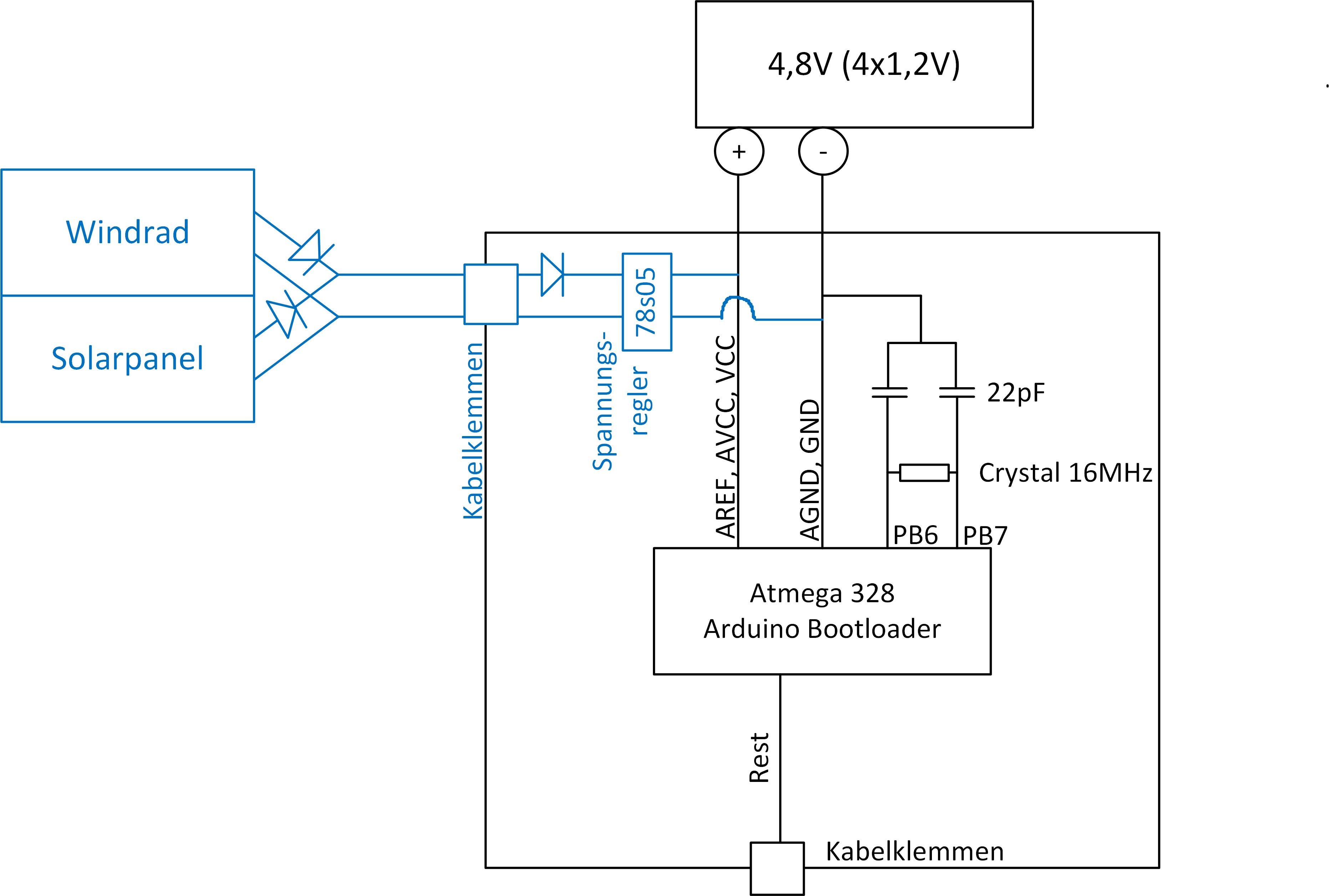

als Ersatz für meinen Arduino Uno würde ich gerne eine kleine
selbstgebaute Platine verwenden.
Mit einige Tutorials habe ich eine Minimalbeschaltung eines Atmega 328
konzipiert. (Im Bild die schwarzen Bauteile)
Zusätzlich würde ich gerne die 4,8V Akkus mit einem Solarpanel und einem
Windrad (Beide sehr klein) aufladen.
Den 328 will ich auf dem Arduino programmieren und dann auf die Platine
umsetzen. (Arduino-Bootloader ist schon drauf)
Zuerst zu den schwarzem Teil: Habe ich alles richtig angeschlossen?
Sollte ich noch irgendetwas beachten? Alle Ein/Ausgänge will ich mit
Kabelklemmen zum einfachen Anschließen verbinden.
Zu dem blauen Teil: Kannn man die Stromversorgung so einfach
realisieren? Die Spannung des Windrades dürfte ja sehr stark variieren.
Hohe Spannungen müssen durch den Spannungsregler einfach auf 5V
umgewandelt werden und so den Akku laden. Was passiert denn mit
niedrigen Spannungen? Die Stromversorgung muss nicht sehr effektiv
arbeiten. [Die Platine sollte erstmal nur ein Ventil ca. einmal pro Tag
schalten.]

Leider ist es nicht so einfach mit der Einspeisung - auch wenns klein
ist.
z.B. da muss noch eine Stufe zwischen dem Windrad (Umrichter) und uC
etc. pp.
Zusammen mit Solarzelle kannst du das so nicht verschalten.
Ladeelktronik...

Der blaue teil ist erstmal optional. Würde das gerne noch realisieren,
jedoch ahbe ich mich noch nicht damit auseinandergesetzt. Erzeugen
Windräder immer Wechselstrom, auch wenn man einen Gleichstrommotor als
Generator verwendet?
Was ist denn mit dem schwarzen Teil? Alles Ok so?

Zum schwarzen Teil:
Zwischen AVCC/GND und VCC/GND je einen 100nF Kondensator.
Wenn AREF die Versorgungsspannung sein soll, dann mit einem Kondensator
(100nF) gegen Masse schalten und nicht an VCC anschliesen.
Eine typische Beschaltung findest Du in diesem Artikel (Schaltplan bei
Referenzspannung AREF):
https://www.mikrocontroller.net/articles/AVR-Tutorial:_ADC
Zum blauen Teil siehe Vorredner:
Eine Ladeelektronik für die Akkus würde verhindern das diese Überladen
werden. Ein 7805 reicht da nicht, außerdem muss verhindert werden das
der Strom zurück über den Regler laufen kann (z.B. Nachts bei
Windstille).

Die Dioden müssten doch verhindern, dass der Strom zu der
Solarzelle/Windrad zurückfließt.
Die Abblockkondensatoren werde ich noch mit einplanen.
Wenn die Leistung der Solarzelle sehr gering ist müsste das Überladen
doch unbedenklich sein? (Ich glaube meine Minizelle brachte bis zu 7V
und 90mA. Bei C=2800mA wäre das ja ein Dauerstom von C/30)
Bei max. 7V müsste ich nur den Laderegler wegnehmen
