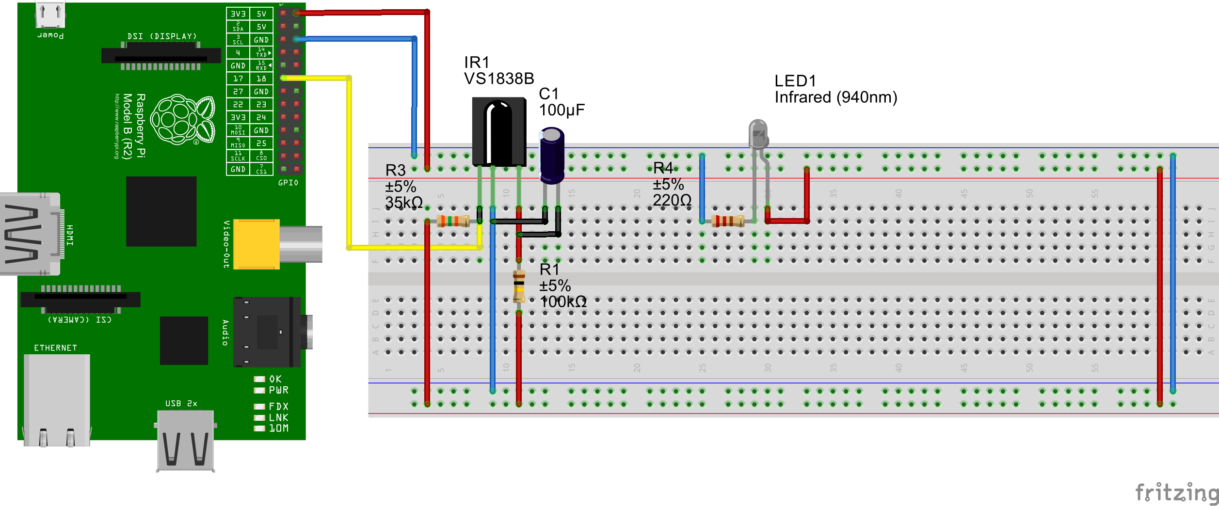

ich habe ein Problem mit dem VS1838B Infrared Receiver.
eingesetzt wird dieser Infrarot Empfänger als "Schalter". Verknüpft mit
einer IR-LED sollte dieser eine Ausgangsspannung am OUT-Pin von <0,5V
haben bei Low-Pegel.
Zu meinem Problem:
Unterbricht man die Lichtstrecke zwischen Receiver und IR-LED liegen bei
VCC = 5V ca. 4,7V an und andernfalls (ununterbrochene Lichtstrecke)
liegen gerade mal ca. 0,5V weniger also ~4,2V an wobei an dieser Stelle
doch ~0V anliegen müssten?
Bitte um Lösungsansätze :)
Die Zeichnung in Fritzing und das Datenblatt habe ich angehängt.
Markus
#4110747
Deine LED ist dauerhaft an.
Dieser Empfänger interessiert sich aber nciht für dauerhaft an- oder
ausgeschaltete LEDs, sondern nur für welche, die mit 38kHz moduliert
werden.
Zumindest errate ich das aus dem Chinesisch des Datenblatts und dem, wie
solche Empfänger üblicherweise funktionieren.
Du musst also Deine LED modulieren. Und zwar nicht mit konstant 38kHz,
sondern auf die 38kHz z.B. ein 1kHz-Signal obendrauf.
