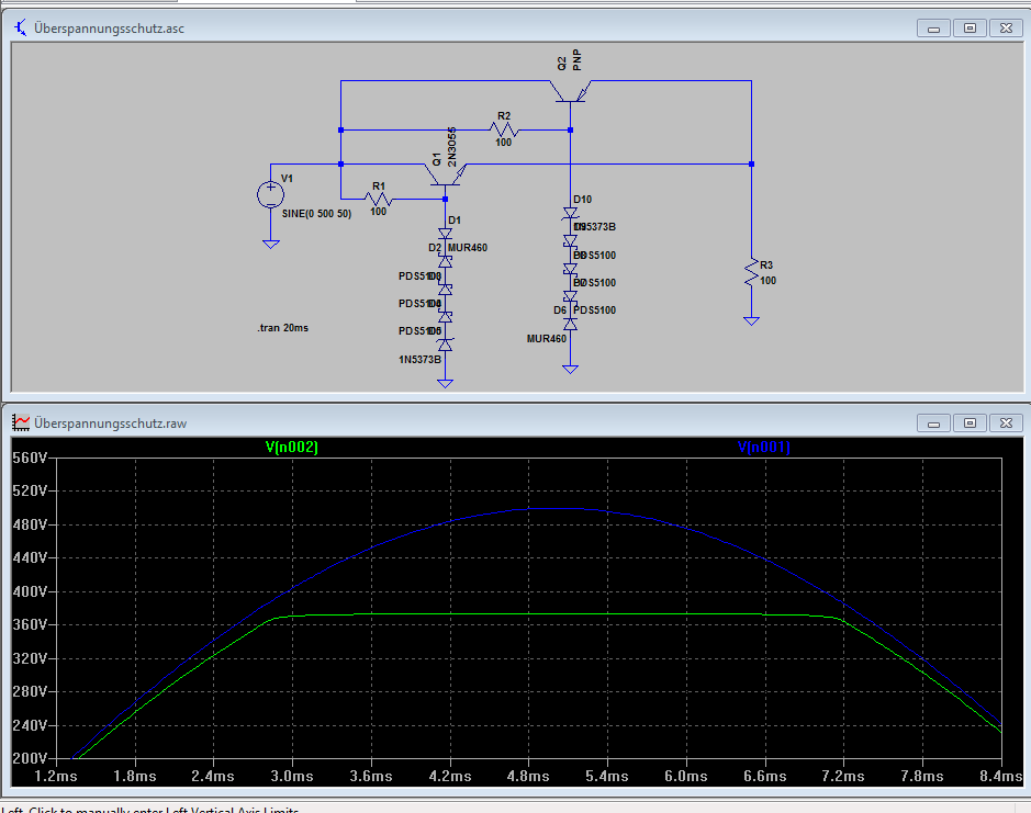

mangels Alternative betreiben wir des Öfteren zunehmend empfindliche und
teure Elektronik an einem kleinen Notstromerzeuger der
800W-Baumarkt-Billig-Klasse. Da man von nicht wenigen Fällen hört, in
denen elektronische Geräte an solchen Generatoren über den Jordan
gegangen sind (meist wohl durch Überspannung) und wir möglichst die
gesamte Leistung des Generators ausschöpfen wollen ohne dauerhaft eine
hohe Grundlast nebenbei zu betreiben will ich versuchen, gefährliche
Spannungsspitzen zu begrenzen.

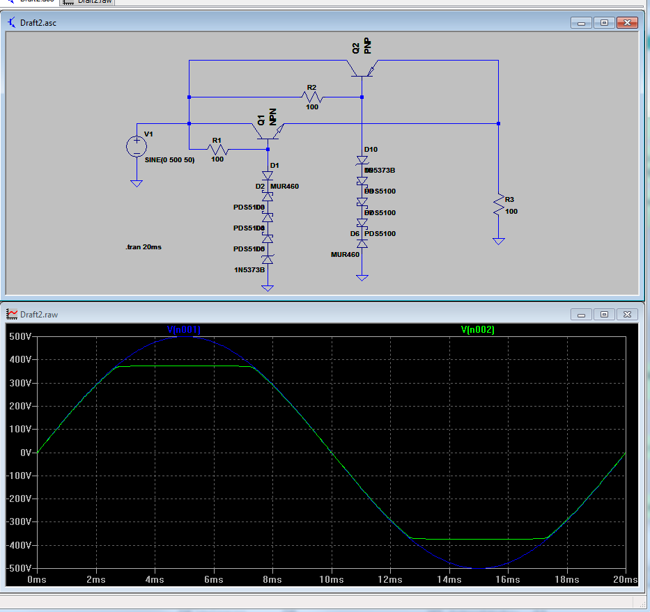

Ich habe dazu vorhin mal in LTspice eine Schaltung zusammengeklatscht
die wie ein Längsregler arbeitet und Überspannungen von mehreren 10V,
die z.B. beim Lastabwurf entstehen können, ausregelt.
Könnte das so funktionieren? Welche Fallstricken habe ich übersehen,
welche Probleme sind ansonsten noch zu erwarten?
Ein Problem wird schon mal die Abwärme sein. Bei einem Lastwechsel gibt
es Überschwinger in der Motordrehzahl. Angenommen während dieser
Überschwinger gibt es eine Überspannung von 30V für maximal insgesamt 3
Sekunden. Es fließen dabei sagen wir 4A. Dann werden 3 Sekunden lang in
beiden Transistoren eine Leistung von je 60W frei. Das wird die Dinger
ganz schön erhitzen, d.h. ich brauche einen Kühlkörper, der die Wärme
bis zum nächsten Überschwinger (der durchaus erst wieder etliche 10s
später zu erwarten ist) wieder abführt.

Im Prinzip ja (es geht auch einfacher), aber Überspannung ist nicht der
einzige Ausfallgrund: Hoher Oberwellenanteil killt Kondensatornetzeile,
Geräte mit PFC spielen ggf verrückt wenn der Sinus weit weg vom idealen
Sinus ist.
Warum nicht eine ordetnliches Honda Aggregat mit elektronischem
Wechselrichter ? Es gibt inzwischen sogar billigere.

Nicht klar ist wie wirklichkeitsnahe die LTSpice Transistormodelle PNP
und NPN im Inversbetrieb sind.
von Paul (powl)
Ich habe mal den NPN Transistor durch einen 2N3055 ersetzt. Da sieht man
bei 100Ohm Basiswiderstand schon deutlich, dass der nicht voll
durchgesteuert wird, was so zu erheblicher dauerhafter Verlustleistung
führen würde.

Blöde Frage:
Was passiert wenn in der negativen Halbwelle jetzt der andere (pnp)
Transistor eine zu hohe Sinuswelle um sagen wir mal 20V begrenzt.
Dann liegen an der BE Strecke des 2N3055 jetzt -20V an, in Reihe mit dem
100 Ohm Widerstand.

Das Spice BJT-Modell ignoriert den BE-Durchbruch in Sperrrichtung, von
daher kann die gezeigte Schaltung nicht funktionieren.

Stimmt, da müssen noch Dioden vor die Emitter, damit die Transistoren
nicht gegrillt werden. Der 2N3055 lässt nur 7V Emitter-Base-Voltage zu.
