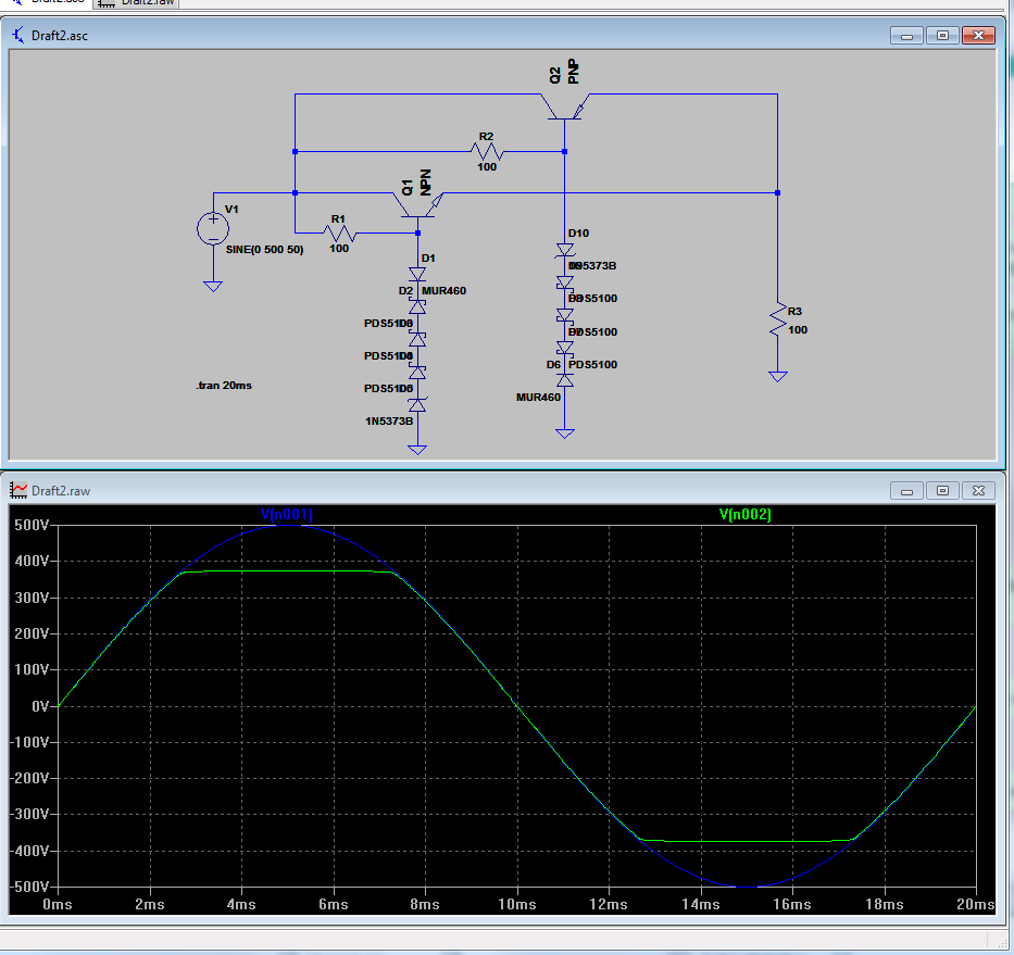

Die sind eher für Überspannungstransienten gedacht. Sobald die Generatorspannung zu hoch wird fließen immense Ströme quasi dauerhaft durch die Halbleiter. Das jagt die sofort hoch wenn darin plötzlich mehrere 10 oder 100Watt an Verlustleistung entstehen. Das einzige was helfen würde wäre ne entsprechend dimensionierte Crowbar. Aber das kann ja keine Lösung sein. Hatten übrigens jetzt ein 2,8kW Aggregat in betrieb. Das zeigte sich sehr unbeeindruckt von den mehreren 100W die wir da drangehängt haben. Allerdings hat auch da der Gasregler periodisch etwas hin und hergependelt. Konnte allerdings im gegewärtigen Zustand nicht beurteilen ob das nicht sogar im Takt der Musik der PA-Anlage passiert ist :-P
Hallo ich bin zurück. Nachdem ich mir das ganze noch mal durchgelesen habe ist mir aufgefallen, dass ich den Regelkreis des Erregerstroms wohl völlig ignoriert habe. Also zum jetzigen Kenntnisstand ohne Anspruch auf Richtigkeit: Diese kleinen (Not-)Stromerzeuger (800W-Baumarkt-Einstiegsklasse) haben einen fremderregten Synchrongenerator und halten ihre Frequenz durch einen Fliehkraftregler am Motor konstant? D.h., schwankt die Motordrehzahl bedingt durch einen starken Lastwechsel schwankt in jedem Fall die Wechselspannungsfrequenz mit. Der Regelkreis, der den Erregerstrom steuert, regelt nun selbigen nach, um die Ausgangsspannung dann doch möglichst konstant zu halten, was aber nur in gewissen Grenzen funktioniert, da die Induktivität der Erregerwicklungen einer schnellen Stromänderung entgegenwirken, weshalb auch die Ausgangs-Wechselspannung mitunter erhebliche Schwankungen aufweist, welche in Form einer Überspannung > 260V auch mal einelektrisches Gerät vernichten kann. Abgesehen davon, einen anderen Generator zu kaufen, welche Verbesserungsmöglichkeiten haben wir hier? 1) Großen 50Hz-Schwingkreis aufbauen, der die Spannung stabilisiert? Einen 1kW Trenntrafo habe ich hier rumliegen, fehlt nur noch der passende Kondensator. 2) Überspannungsbegrenzung. Könnte man ähnlich einem Längsspannungsregler aufbauen, der die kurzen Spannungsspitzen oberhalb 250V in einem Transistor verheizt. Abschaltung über Trennrelais falls Spannung doch über 260V steigen sollte 3) Fliehkraftregler rausschmeißen und den Vergaser mit einem Modellbauservo steuern. Drehlzahl überwachen und einen AVR mit PID-Regler nehmen. Ziemlich kompliziert und störungsanfällig aber. 4).. noch Ideen? Ich muss dazu sagen, dass bisher immer alles gut gegangen ist! Nur hängen wir da zunehmend teureres Equipment dran und wenns dann kracht wirds sehr sehr teuer.

Für obige Schaltung habe ich schon mal zwei komplementäre Transistoren
rausgesucht:
MJ 2955 MBR PNP www.reichelt.de/?ARTICLE=1987
2N 3055 NPN www.reichelt.de/?ARTICLE=51093

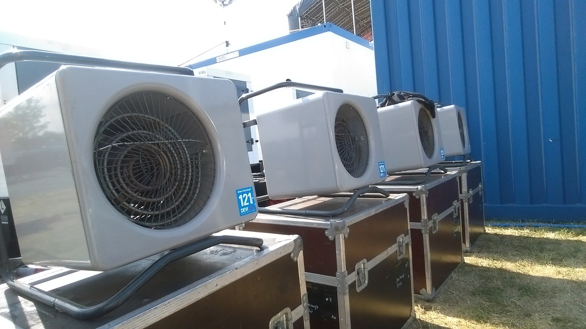

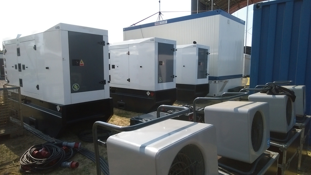

Für Bühnen, die sehr viel LED Lampen und LED Wände installieren, gibt es eine recht einfache Lösung. In diesem Beispiel 4 x 21 kW Heizlüfter.
Ist das wirklich die optimale Lösung, 84kW einfach zu verheizen?
