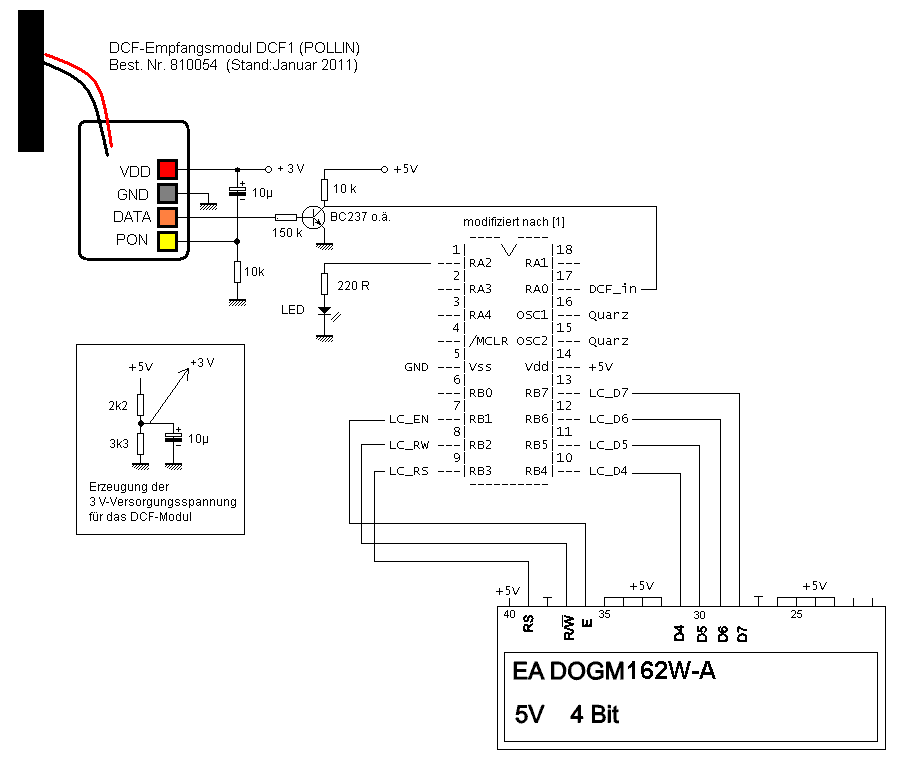

ich muss euch leider mit einer kleinen Anfängerfrage belästigen.
Beim Durchschauen von Beispielen zum DCF Modul von Pollin ist mir in
diesem Thread Beitrag "DCF77 Pollin" eine Frage zum
Schaltplan gekommen. Dort werden ja aus 5V mit Spannungsteiler 3V
erzeugt (Nachteile sind ja oft im Forum angesprochen worden).
Ich hab jetzt eigentlich nur die Frage, was genau der Kondensator in der
Parallelschaltung bewirken soll. Dient ja sicherlich einer
Spannungsstabilisierung, konnte mir aber die Funktionsweise dennoch
nicht ganz erklären, da ich sonst immer nur Bsp. mit Z-Dioden finde.
Für ne kleine Erklärung wäre ich sehr dankbar.
Gast #4111801
Die Ausgangsspannung des Spannungsteiler hängt nicht nur von den beiden
Widerständen ab, sondern auch vom Laststrom. Da der nicht konstant ist,
wird sich ohne Kondensator auch keine konstante Spannung einstellen. Der
Kondensator reduziert diese Schwankungen.
#4112092
ein Blick ins Datenblatt verrät:
• Beim Wechsel von PON=VCC zu PON=GND startet das Empfangsteil bei
fallender Flanke.
Meine Vermutung:
Eine R-C Kombination (z.B. 10k, 10µF) für den PON-Pin ermöglicht es, den
Empfänger automatisch, nach Anlegen der Versorgungsspannung,
einzuschalten. Beim Einschalten beträgt die Spannung über den
Kondensator 0V, so dass der PON Pin zunächst auf VDD liegt. Durch den
Ladevorgang des Kondensators über den Widerstand steigt die Spannung
über dem Kondensator an, das bedeutet auch, dass die Spannung am PON Pin
weiter nach unten geht. Man erhält so auf relativ einfache Art die
notwendige fallende Flanke am PON-Pin.
