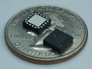

selbst QFN kann man von Hand löten: Einfach die Pads im Layout ein bissl länger machen so dass man von aussen erwärmen kann. Dann Flussmittel dran und lötzinn reinziehen lassen. Hab so einige nrf2401 eingelötet (http://www.semiconductorstore.com/images/Items/Nordic/nRF2401.jpg)

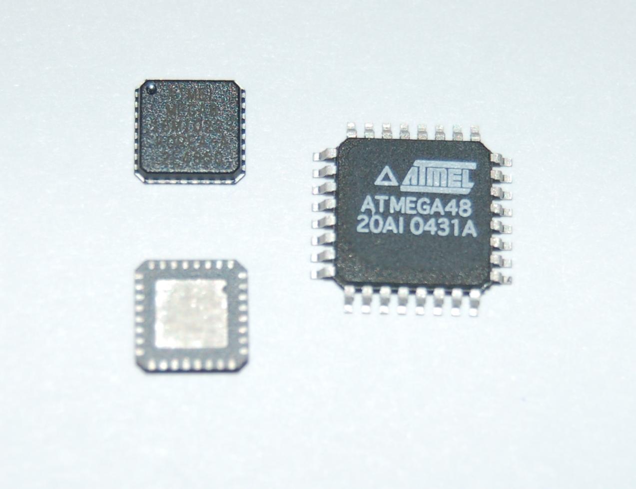

Hier ein Foto von einem MLF.

Hallo, Hier mal ein Größenvergleich! Mega8 im MLF Gehäuse daneben ein Mega8 im TQFP Gehäuse Gruss Ulrich
