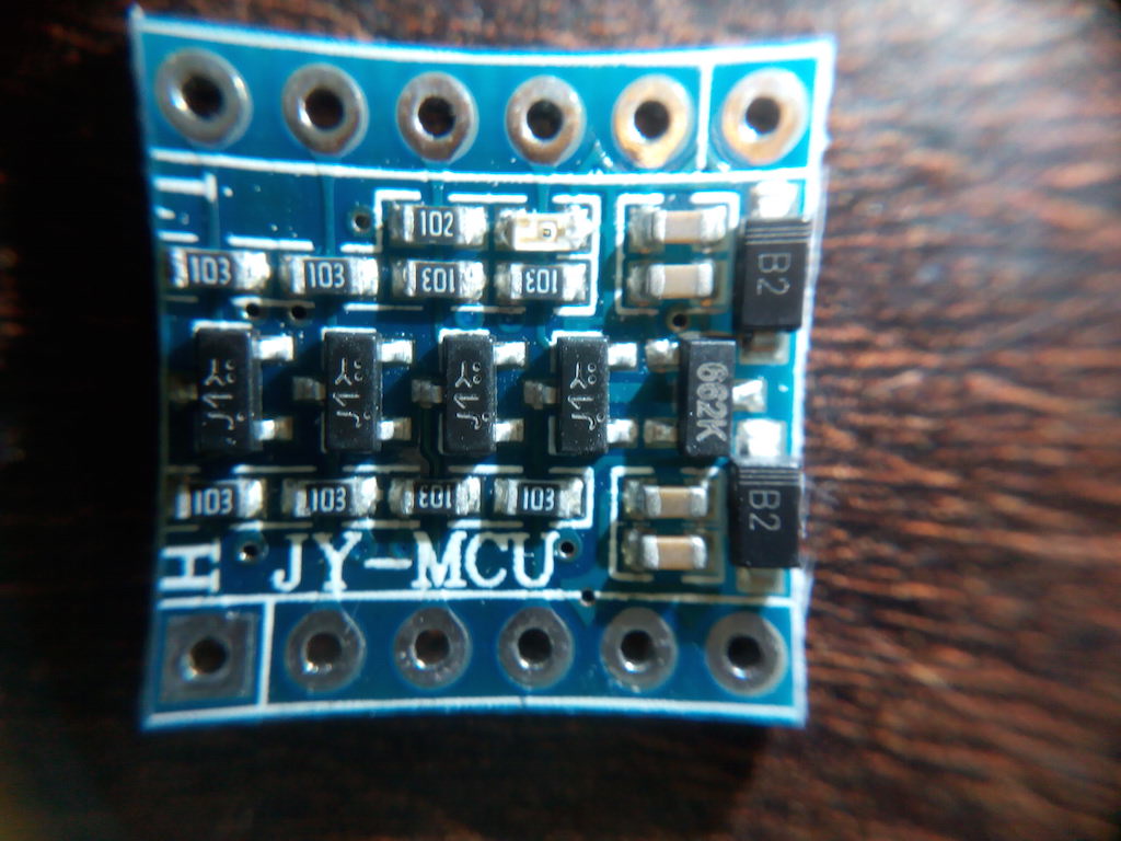

#4113544
MPU6050 habe ich ohne Level Shifter benutzt, indem ich den AVR einfach
auf 3,3V laufen lasse.
Sonst sind diese Level Shifter gut, betreibe damit ein OLED-Display via
I2C (400kHz) am 5V Arduino Pro Mini:
http://www.dx.com/de/p/jy-mcu-5v-3v-iic-uart-level-2-way-converter-module-adapter-178301#.VUSpjdM8au4
(ok, die Variante mit 4 IOs anstatt 2).
Das Ding kommt mit eigenem Spannungswandler (LDO XC6206) und sogar zwei
Schootkys MBR0520; die Stromversorgung kommt also vom Arduino und kann
vom Level Shifter für das I2C-Modul abgenommen werden; spart die
Verwendung des 3,3V-Pins vom Arduino ein.
