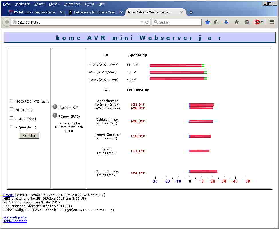

von Joachim B. (jar)
der DS18B20 hängt seit einem Jahr mit Schrumpfschlauch auf meinem Balkon
ohne Probleme, OK er taucht nicht in Wasser und ist rel. regengeschützt.

warum muss der Nano raus?
bei mir hängt nur der Sensor an 2 Telefondrähten parasitär gespeist (5V
Versorgung) draussen, die paarigen Telefondrähte gehen in die Wohnung,
noch durch den Fensterspalt (muss das Kabel mal durch das Leerrohr zur
Aussensteckdose legen) an den restlichen Bus für jedes Zimmer.

Mal ne Frage zu deinem Projekt. Wie senden die einzelnen die in den
Zimmern verteilt sind die Daten an den Pi oder etwas vergleichbares
damit das ganze auf einer Website angezeigt wird?
Viele Grüße
Florian
die Daten werden direkt in den HTML Code geschrieben
Pollin NETIO Atmel AVR ehemals m32 jetzt m1284p

das ganze Project ist zu umfangreich, gibt genug Quellen im Netz und
meines ist noch nicht so richtig gut fertig,
hier nur die page und die config
ich habe zu viel an allem gebastelt, siehe Ulrich Radig.
ihr wisst ja, Projekt was zu 80% fertig ist bleibt bei 80%
