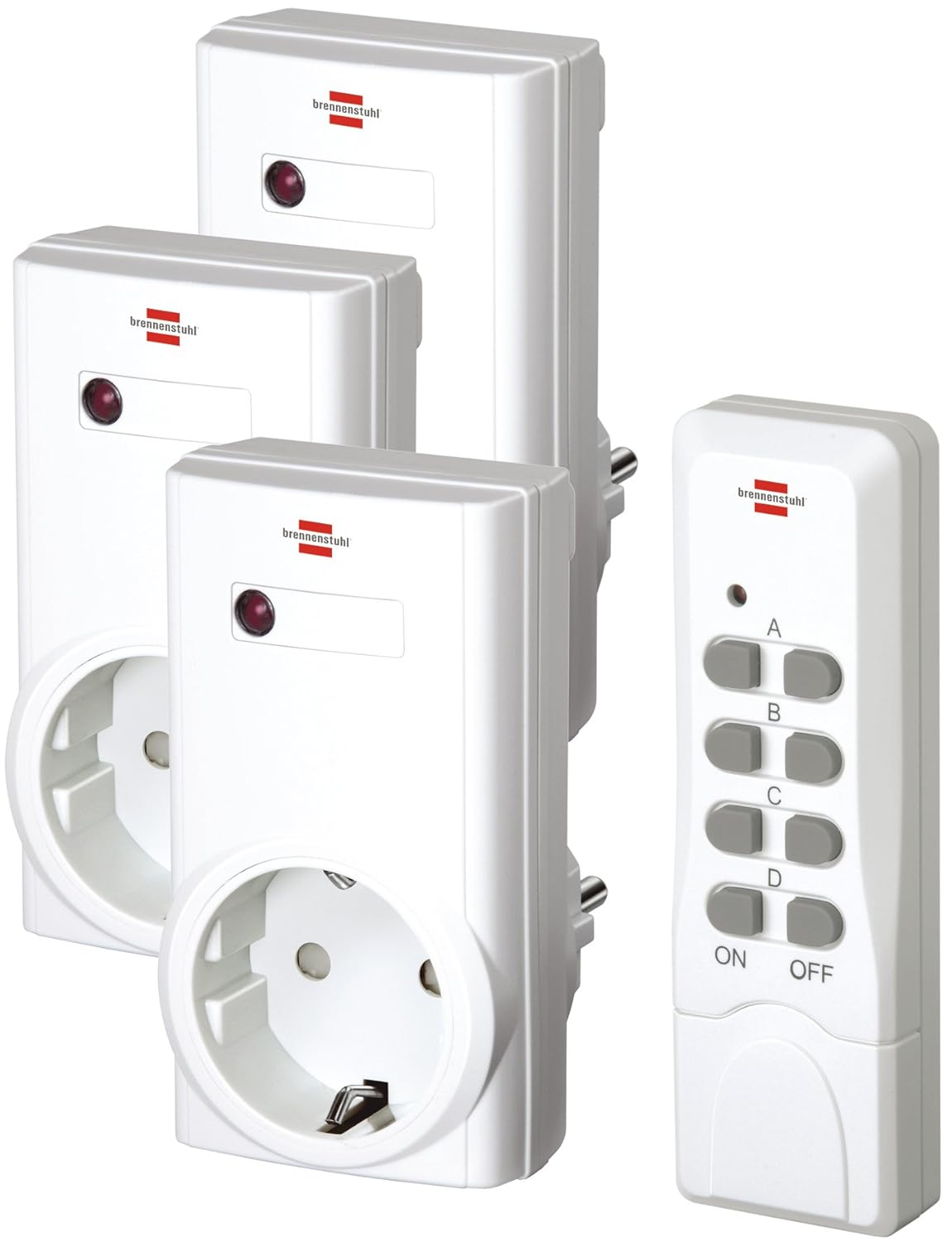

gestern habe ich mir folgendes Set Funksteckdosen gekauft.
http://www.amazon.de/gp/product/B002UJKW7K?psc=1&redirect=true&ref_=oh_aui_detailpage_o00_s00
Diese wollte ich nun mit meinem Arduino ein- und ausschalten, allerdings
bekomme ich es einfach nicht hin und wollte euch deswegen um Rat fragen.
Zuerst habe ich natürlich eine Steckdose mit der Fernbedienung gekoppelt
und die Steckdose lässt sich mit der Fernbedienung nun schalten.

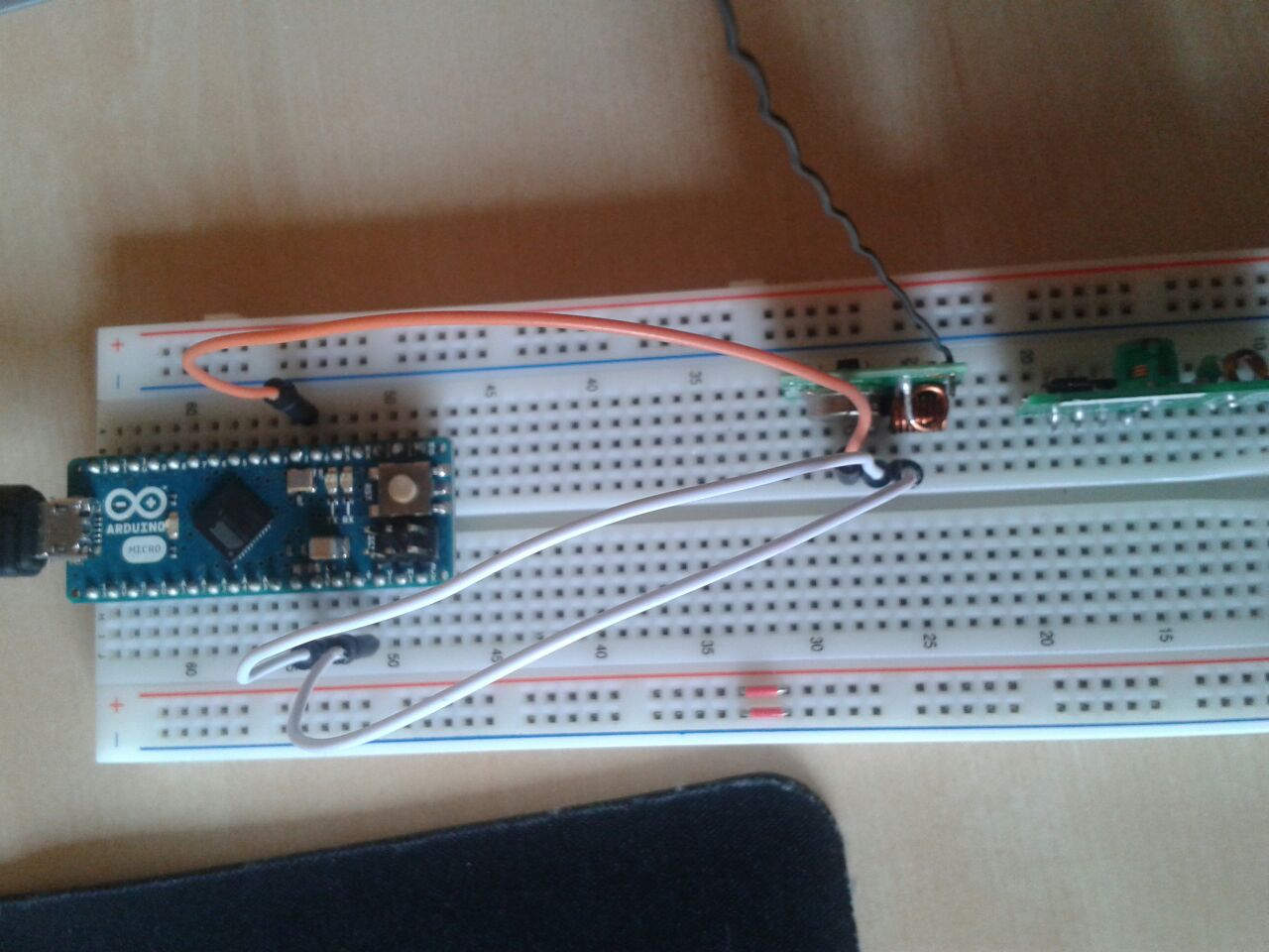

Nun habe ich meinen Arduino mit einem Empfänger verbunden und wollte den
Beispiel Sketch zum Empfangen von Rc Codes aus dieser Libary nutzen:
https://code.google.com/p/rc-switch/
Dies funktioniert soweit und ich bekomme dann folgendes Ergebnis:
Decimal: 1392917 (24Bit) Binary: 000101010100000100010101 Tri-State: 0FFFF00F0FFF¨ PulseLength: 330 microseconds Protocol: 1
Raw data: 10244,372,940,372,952,372,936,980,344,376,932,980,348,372,936,984,348,372,932,980,348,372,940,372,944,372,944,372,956,364,940,976,348,372,940,372,948,376,936,976,348,372,940,972,348,376,936,976,348,
Decimal: 1392917 (24Bit) Binary: 000101010100000100010101 Tri-State: 0FFFF00F0FFFa° PulseLength: 330 microseconds Protocol: 1
Raw data: 10244,368,952,360,952,364,944,976,348,372,948,968,352,368,940,976,352,364,948,964,364,356,952,364,960,360,948,368,952,364,944,972,352,368,952,356,956,368,940,976,352,364,944,972,352,368,944,972,348,
Nun habe ich den Sender an den Arduino angeschlossen und wollte mit dem
Sketch 'SendDemo', welcher auch in der oben genannten Libary zu finden
ist, meine Funksteckdose schalten.
Also habe ich den Sketch geöffnet und meine Codes eingetragen, welche
ich vorher mit dem Empfänger empfangen habe.
Aber es tut sich nichts bei der Steckdose. Sie schaltet sich einfach
nicht ein.
Natürlich arbeiten Sender, Empfänger und die Steckdose alle mit 433 mhz
und die Entfernung ist auch nicht zu groß.

Noch mal eine ganz dumme Frage:
Braucht der Sender zwingend eine Antenne? Die Steckdose ist nur circa 5
cm vom Sender entfernt.

von Arduino (Gast)
Antenne ist jetzt dran.
Gibt es eigentlich eine Möglichkeit, den Sender auf Funktion zu
überprüfen?
Habe nämlich die Antenne etwas ungeschickt angelötet und habe jetzt
Angst, dass ich den Sender beschädigt habe...

Soll ich mal ein Foto von meinem Aufbau machen?
Das Programm aus dem Video bewirkt bei mir nichts.
von Arduino (Gast)
Ich habe VCC an 5V vom Arduino Micro angeschlossen, GND an GND vom
Arduino und den anderen Pin an Pin 2 von meinem Arduino.
Dann habe ich den Code aus dem Video draufgeladen. Und nichts tut sich.
Allerdings funktioniert dann meine Fernbedienung auch nicht mehr. Also
irgendetwas tut sich.

Weiß nicht, ob euch das Foto hilft...
GND an GND
VCC an 5V
Data an Pin 2.
Dazu der Sketch aus dem Video.

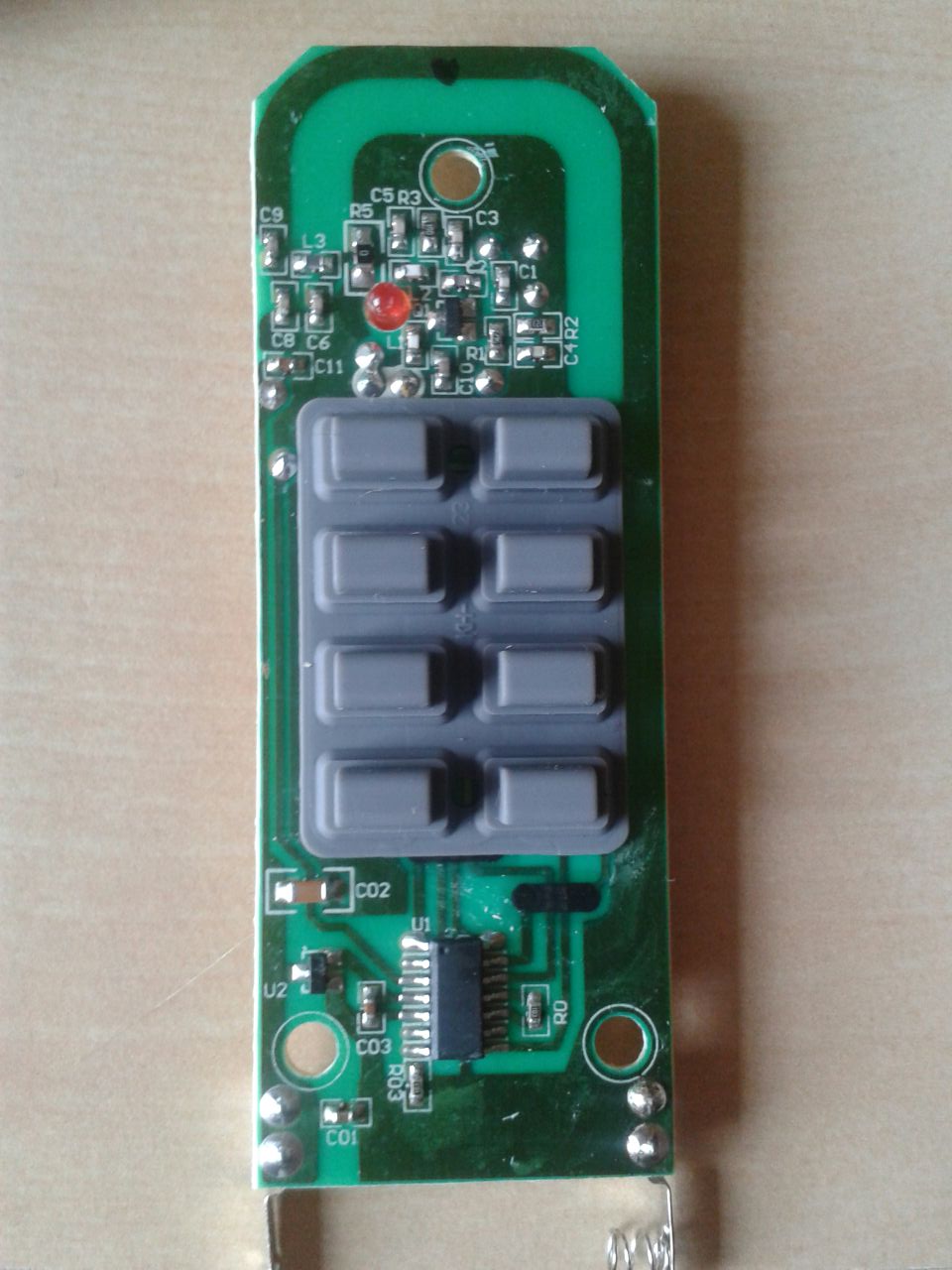

von Arduino (Gast)
Und hier noch zwei Fotos der Fernbedienung.

von Wolfgang (Gast)
Da sieht man immerhin, dass die Antenne der Fernbedienung bereits
Bestandteil der Leiterplatte ist. Leider ist das Bild so unscharf, dass
man die Beschriftung vom Controller-IC nicht mal andeutungsweise lesen
kann.
von Arduino (Gast)
> kann.
Das liegt daran, dass auf dem IC gar nichts draufsteht. :)
Nichts. Und da bin ich mir ganz sicher.

von Joachim B. (jar)
oh, mein Sender hat nicht mal ne Antenne, trotzdem funktioniert es,
endlich Bilder,
deine FB ist anders, es fehlen die DIP switch für Code Einstellung.
Vielleicht hast du wirklich nix falsch gemacht nur der Sketch gilt für
eine andere Konfiguration.
Wenn du noch mal andere Funkstecksdosen oder ein Set diesem ähnlich
kaufst, schaue ob unter der Batterieabdeckung des Senders ein DIP switch
ist.
