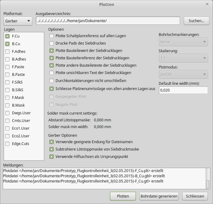

ich habe ein Problem beim Plotten von KiCad Layouts:
Normalerweise haben die Pads durch die später ein Loch gebohrt werden
soll ja eine kleine, runde, Kupferfreie Fläche in der Mitte. Bei mir
verschwindet diese Fläche aber nach dem Plotten als Gerber File einfach.
In den Padeinstellungen passt alles. Auch wenn ich die 3D Ansicht öffne
sind die Löcher in den Pads noch da. Erst wenn das ganze geplottet ist
bestehen die Pads auf einmal nur noch aus Kupferfläche. Ich hab in den
Anhang mal meine Plotteinstellungen gepackt könnte es an denen liegen?
Hoffe mir kann jemand helfen.

Guido hat Recht, in den Gerberdateien hat das nichts zu suchen.
Gerberdaten sind dafür da, professionell LP zu fertigen. Dort wird
üblicherweise zuerst in die volle Platte gebohrt und danach das Layout
aufgebracht. Je nachdem, wie dann die LP galvanisiert wird gibt es 2
Möglichkeiten: Die erste ist, daß das Leiterbild auf der Platine vom
Lack freigestellt und selektiv aufgekupfert wird. In dem Fall würde ein
Lackrest ins Loch fallen und entpsrechend irgendwo auf der Platine
herumvagabundieren. Bei der 2. Variante, der kompletten Aufkupferung und
entsprechend kompletten Abätzung, der nicht benötigten Teile würde ein
Loch im Pad dafür sorgen, daß die eben eingebrachten Durchkontaktierung
wieder herausgeätzt werden.
Außerdem hat man immer einen mechanischen Versatz zwischen Leiterbild
und Bohrbild. Wenn du nun das Loch schon im Pad druckst kann es
passieren, daß du nur teilweise ins Kupfer schneidest und dann
sichelförmige, nicht lötbare Platinenfreistellungen im Pad entstehen
(Bei nicht durchkontaktierten Platinen).
Wenn du für deine Hobbyfertigung die Löcher als Zentrierhilfen benötigst
geht das nicht mit dem Gerberexport, wie Guido schon anmerkte

Gast #4117844
was ich gerade mal ausprobiert (BZR4027 22-Jun-2014) habe:
* In pcbnew Datei->Plotten, Ausgabeformat SVG oder Postscript
* (nur) F.Cu bzw. B.Cu für deine einlagige Platine auswählen
* Bohrlochmarkierungen (rechts im Fenster): "Gegenwärtige Größe"
auswählen
=> Plotten
Jetzt könntest du mit dem Tool deiner Wahl SVG oder PS in PDF wandeln.
Würde z.B. von SVG aus mit Inkscape funktionieren. Wenn du die
Kommandozeile magst: "inkscape -z -A datei.PDF datei.SVG"

Habs jetzt so gemacht wie Ichich beschrieben hat. Hat super
funktioniert. Jetzt wart ich auf die Leiterplatte...
