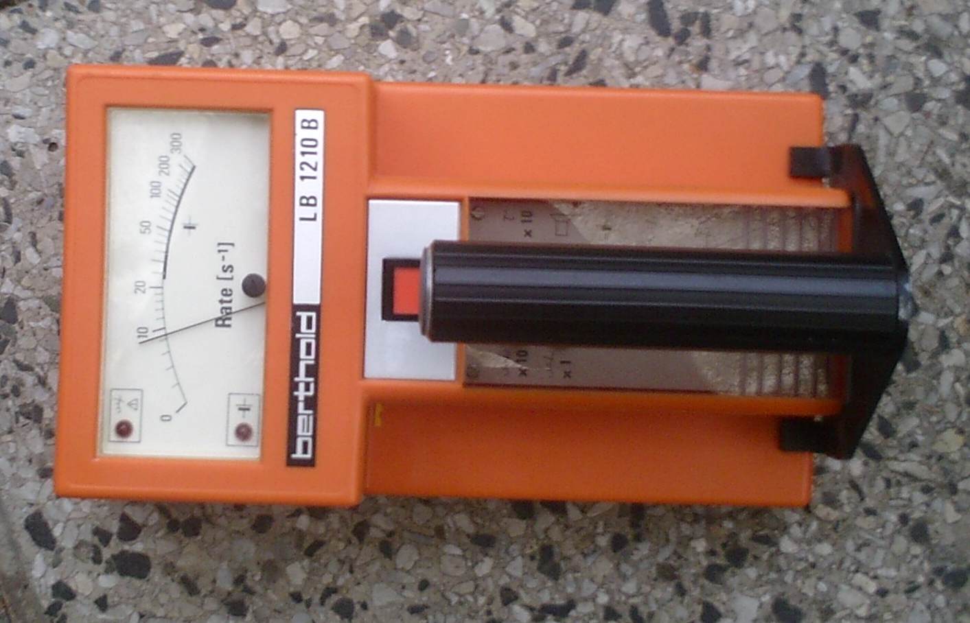

heute möchte ich mal über die erfolgreiche Reparatur eines Berthold
LB1210B Kontaminationsmessgerätes berichten welches ich letztens aus dem
Schrott fischen konnte.
Das LB1210B ist im Prinzip ein Geigerzähler mit einer ca. 150cm² große
Flächensonde. Dadurch ist es sehr empfindlich. Die Nullrate liegt bei
ca. 10 Counts/s. Hier gibt es etwas mehr darüber zu lesen.
http://www.chetan.homepage.t-online.de/sonstig/KCL_PR1.HTM
Nach dem einschalten tat sich erst mal gar nichts. Das einzige was
funktionierte war die Ladestandsanzeige der Batterie.

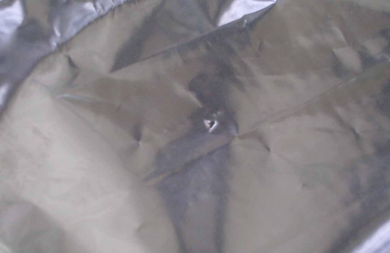

Dummerweise war auch die Flächensonde selbst kaputt. die Titanfolie
hatte ein Loch :-(
Da eh nichts mehr zu verlieren war, hab ich sie erst mal entfernt.
Meine Vorräte an Titanfolie waren leider etwas knapp, so dass eine
Alternative gefunden werden musst. Das einzige was im Haus war, war eine
ca. 0,05mm starke Aluminiumfolie. Die wurde mittels 2-Komponenten-Kleber
auf die Fensterfläche des Sensors geklebt.

Das Ergebniss hat mich selbst überrascht. Die Sonde funktioniert wieder!
Ich habe die Tests auf der oben genannten Seite nachvollzogen. Auch mein
Gerät misst eine Hintergrundstrahlung von 9-12 imp/s. 10g KCl auf 100cm²
verteilt bringen einen Messwert von ca. 40 imp/s. Erstaunlich!
