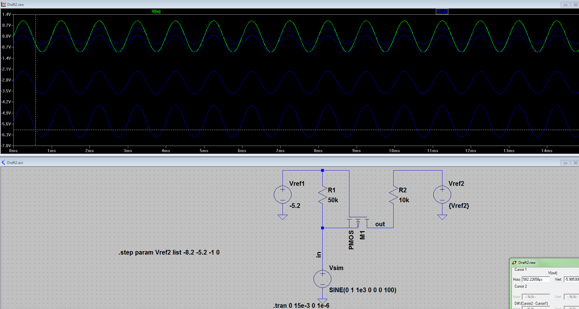

ich will ein Signal mit einer Bandbreite von etwa 40MHz im Pegel aendern
(Siehe Bild "untitled").
Der Ausgangswiderstand der vorherigen Stufe ist 50 Ohm, der
Eingangswiderstand der folgenden Stufe ist 14 kOhm, wobei das denke ich
eher zweitrangig ist.
Nun habe ich einen level shifter gefunden, der ein 3.3V i2c auf ein 5V
i2c umsetzen kann. In dieser Schaltung habe ich den NMOS durch einen
PMOS ersetzt (siehe "capture"). Die macht auch so weit was ich will,
fuer die korrekte Berechnung war ich erstmal zu faul.
Wenn ich den "generischen" PMOS durch ein "richtiges" Simulationsmodell
ersetze, wird das Signal garnicht mehr verschoben, die Schaltung
degeneriert also zu einem reinen Spannungsfolger.
Was mache ich falsch? Welche Alternativen habe ich? OPs will ich
aufgrund des Frequenzganges und des Platzbedarfs eher nicht einsetzen.

Das geht so nicht. Diese Level-Shifter Schaltung ist für digitale
Signale gedacht. Außerdem müssen beide Signale einen gemeinsamen GND
haben.
Du brauchst einen OP-Amp, beschaltet als addierer. Addiere -2V zur
Signalspannung.
40Mhz ist allerdings eine ernstzunehmende Herausforderung.

Ok danke. Gemeinsame Masse ist sogar gegeben, muss ich aber nochmal
nachschauen.
40MHz: Stimme zu. Ich will halt bis 40MHz sehr wenig Verzerrungen haben,
und das wird selbst mit einem 400MHz OP schon schwierig.
Werde mich mal Richtung Addierer umschauen!
