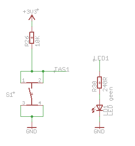

habe beim PIC32MX795F512L an Port RG12 einen Taster mit 10 K Pull up
angeschlossen.
Als Soft gibt es den Bootloader und ein Anwenderprogramm.
Im Bootloader klappt das einlesen des Taster perfekt.
Nur im Anwenderprogramm funktioniert es einfach nicht......
Jetzt habe ich festgestellt, dass im Bootloader modus bei nicht
gedrückten Taster 3.3 V am Eingang anliegen.
Allerdings im Anwenderprogramm liegen immer 0 V an !
Hmm, was kann dazu führen, dass die Spannung verschwindet ?
Eigentlich nur, dass der Port aus Ausgang geschaltet wird und auf Low
getrieben wird...
Deshalb habe ich kurz vor der Portabfrage den Port als Eingang
konfiguriert.
          TRISGbits.TRISG12 = 1;   // Taster
          LED = PORTGbits.RG12;
Aber, es klappt trotzdem nicht.
Gibt es besondere Funktionen an RG12, die die Port Funktion
überschreiben können ?
JTAG ist ebenfalls deaktiviert:
DDPCONbits.JTAGEN = 0; // Disable JTAG port so we get our I/O pins back
Hinweis: Verwende im Anwenderprogramm zusätzlich den TCP/IP Stack und
USB Stack von Microchip....
Gruß Dirk

Gast #4119156
hei,
@DirkF
gemäß deinem Code Beispiel hast du aber Taster sowie LED am gleichen
Pin.
" G12 "
Geh deoch mal das ganze per MPLAB Model Sim mit dem Debug durch.
schönen Abend
Gast #4122753
Problem ist gelöst:
Hatte eine Lötbrücke vom SPI3 Serial Data Out zum Taster.....
Nachdem dann der SPI3 Port initialisiert wurde, wurde die Taster
Spannung auf Null gezogen....
Puhh, echt lange an dem Fehler gesucht....
Gruß Dirk
