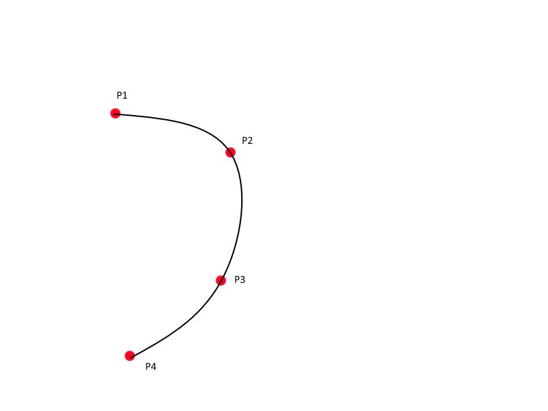

ich habe folgende Problemstellung:
Gegeben sind 4 Punkte P1, P2, P3, P4. Diese vier Punkte sollen nun durch
eine Linie (Kurve) verbunden werden. Die Kurve muss dabei durch alle
vier Punkte gehen.
Beispiel siehe Bild im Anhang.
Ich habe das zuerst mit kubischen Splines versucht, jedoch muss bei
kubischen Splines die X-Komponente der Punkte in aufsteigender
Reihenfolge sein.
Wie löst man also diese Aufgabe? Wie nennt man ein solches Verfahren?
Vielen Dank
Michael

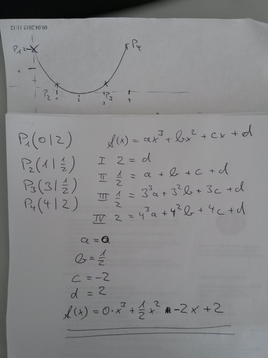

von Frank (Gast)
Wieso nicht einfach x und y tauschen?
Dann wäre es ne normale Parabel.

von Michael S. (michael65589)
Ah, das ist ein guter Ansatz,
Ich prüfe einfach ob die X-Komponente der Punkte in aufsteigener Form
ist, wenn nicht tausche ich x und y und prüfe erneut.
Wenn x und y getauscht sind, kann ich wieder einen kubische Spline
verwenden und drehe die Ausgabe auf dem Bildschirm um 90 Grad nach
links.
Könnte funktionieren, oder?
von P. M. (o-o)
Nein, so geht das nicht. Es sind im allgemein natürlich auch Kurven
denkbar, wo sowohl X als auch Y nicht aufsteigend sind. Wenn du das im
vorhinein ausschliessen kannst, dann ok.
von Amateur (Gast)
Das Tauschen der X- und Y-Koordinate funktioniert nur zufällig bei
diesen Werten.
Stell Dir "Bildhaft" vor, P2 läge etwas höher.

von Prog R. (daniel_v)
> Hallo Harald,
> die Funktion kannst Du aber nur ablesen, wenn es eine Trendlinie zu den
> Kurven gibt, oder?
> Im Prinzip möchte ich genau das machen was Excel auch macht.
> 4 Punkte mittels X/Y-Diagramm (Punkte mit interpolierten Linien)
> darstellen.
> Welcher Algorithmus verbirgt sich hinter Excel?
Kommt darauf an - wenn du mit Rechtsklick "Add Trendline" wählst,
macht's eine Regressionsrechnung, dann musst du auch wählen, welchen Fit
du möchtest.
z.B. für eine Gerade:
http://de.wikipedia.org/wiki/Lineare_Regression
Diese Methode legt aber nur die bestmögliche Kurve zwischen die Punkte
(durch Minimierung der Abstände jedes Punktes zur gewünschten Funktion)
und ist daher keine Interpolation, die garantiert, dass jeder Punkt auch
tatsächlich durchlaufen wird.
könnte stimmen :)
In diesem Fall bräuchte er ohnehin irgendwas Kreisgleichungsartiges -
ohne die eh schon benannte Drehung um 90°C kann man das ja nicht in eine
Funktion stopfen, da die Funktion für einige X mehr als einen Y Wert
hat.
es handelt sich nicht um eine Schulaufgabe, wie vermutet, sondern um
folgendes Problem:
Man kann auf einem Monitor 4-6 Punkte wählen und diese Punkte werden
dann durch eine Kurve verbunden.
Ich habe das Problem nun gelöst. Habe auf einer Homepage den
Excel-Algorithmus für X/Y-Diagramm (Punkte mit interpolierten Linien)
gefunden und mir umgeschrieben, so das es auf meinem Mikrocontroller
läuft.
Das ganze funtioniert wunderbar.
Hier der Link:
http://blog.splitwise.com/2012/01/31/mystery-solved-the-secret-of-excel-curved-line-interpolation/
Danke für die Anregungen und Tipps.
Michael

von Walter S. (avatar)
Splines verwendet man anders:
man nimmt als Parameter die Länge der Kurve, damit hat man einen
Parameter der steigend ist und muss dann für x und y jeweils getrennt
rechnen

von Bonzzo (Gast)
Solche Kurven nennt man parametrische interpolierende Kurven, zwei
Koordinaten als Funktiion eines lauf-Parameters : XY(t). Man sollte sich
Randbedingungen setzen. zB die 2.Ableitung muss ueberall stetig sein,
oder so.
