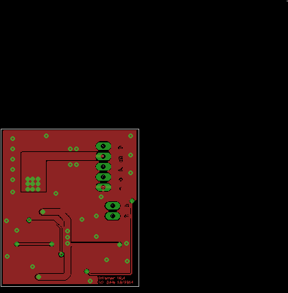

da ich jetzt schon mehrere Anfragen zu meiner Hausbussteuerung hatte,
dachte ich mir, ich mach sie öffentlich.
Der Aufbau ist relativ trivial.
Der Hausinterne Server übernimmt die Masterfunktion für den Hausbus und
steuert das ganze System.
Versorgt wird das ganze über ein 12V Netzteil das im Schaltschrank
verbaut ist.
Aktuell verbaute Sensoren:
 * Raumsensor (SHT21 / Poti zur Temperaturvorgabe)

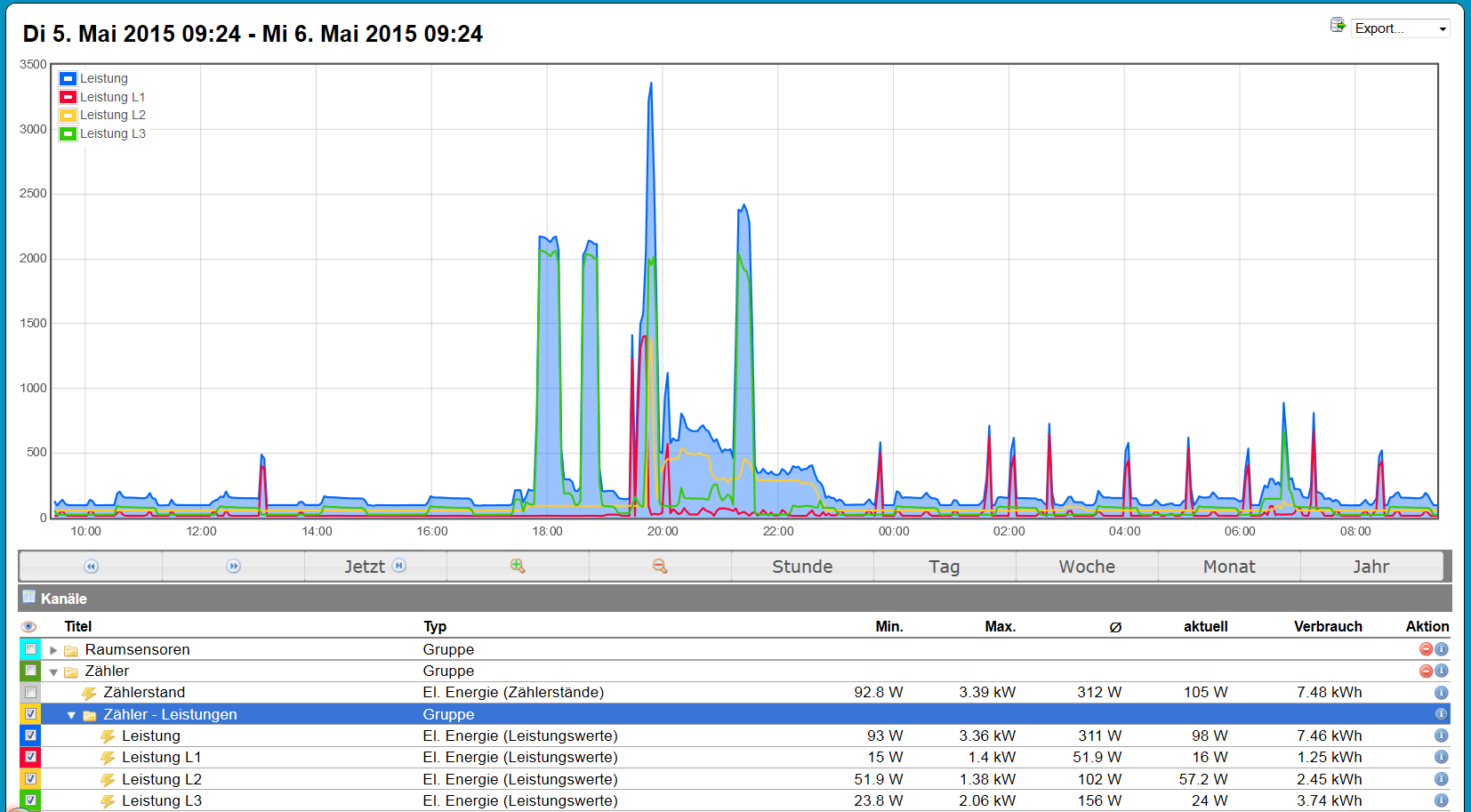

 * Stromzähler des Hausanschlusses
 * 6 InVenter Lüfter
 * 2 Abluftlüfter

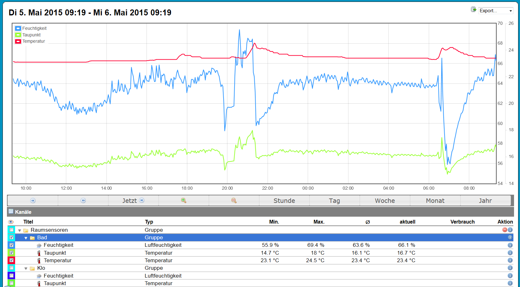

Gespeichert werden die Daten auf dem Server in einer MySql Datenbank die
dann von dem Volkszaehler Webend dargestellt werden. Danke auf diesem
Weg an die Kollegen von Volkszaehler.org.

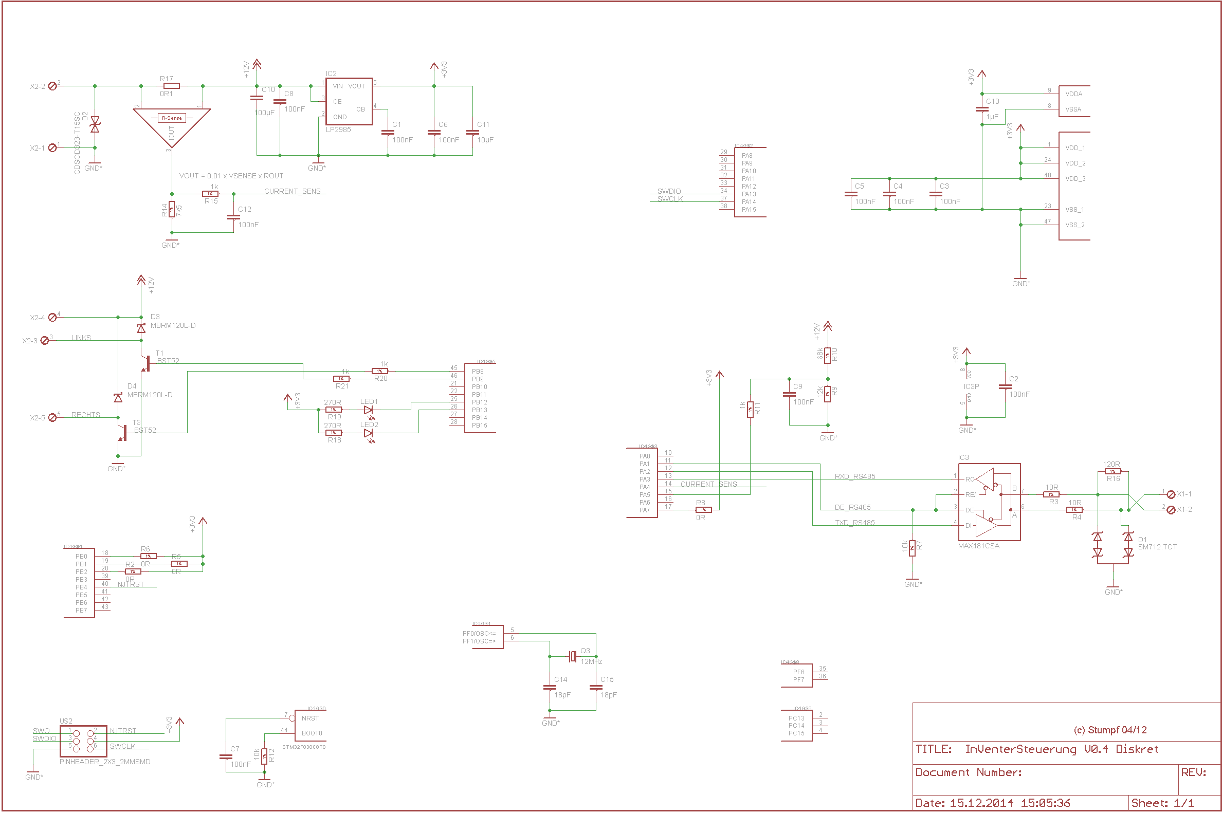

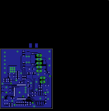

Für den Anfang die Platine für die InVenteransteuerung im Anhang und ein
paar Bilder vom Webend.
Und da es sich hier um ein privates Projekt handelt, übernehme ich
keinerlei Haftung zu Fehler oder entstandenen Schäden die dadurch
entstanden können.
Jürgen

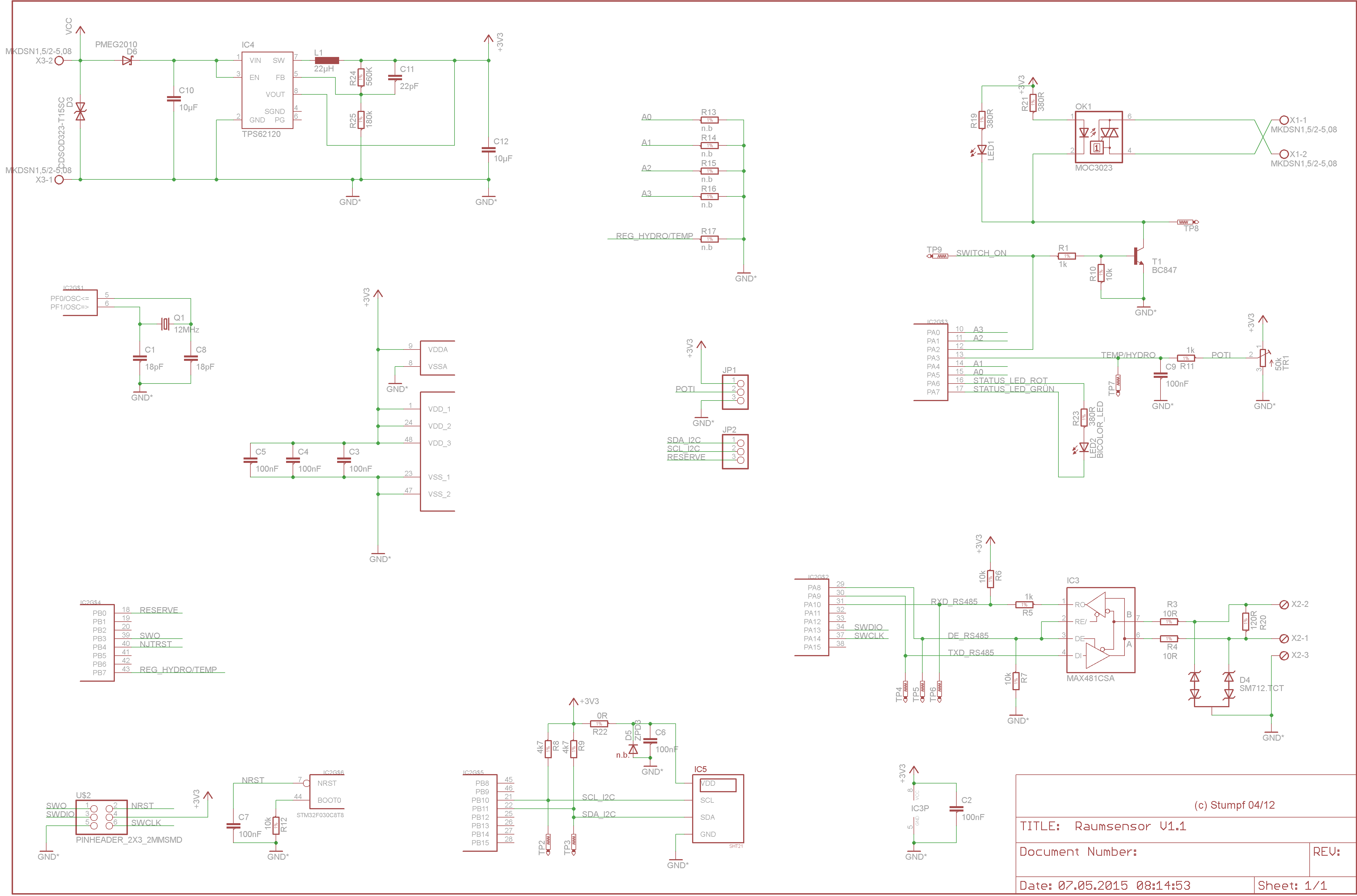

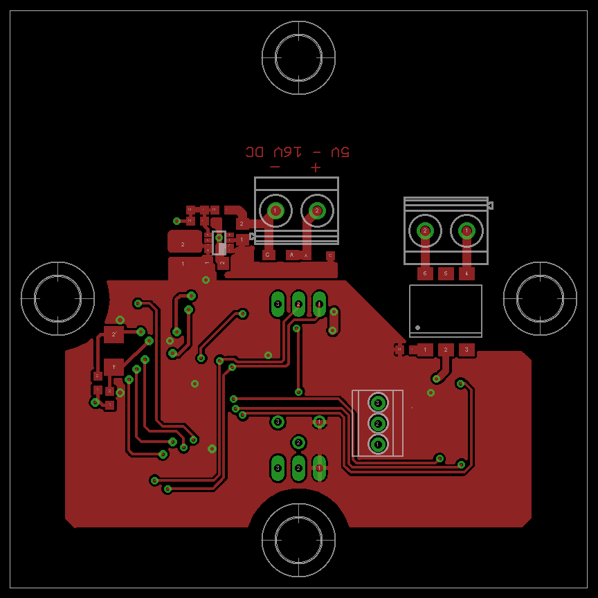

Hier noch der Schaltplan von den Raumsensoren.
Abgefragt werden können, Temperatur, Feuchtigkeit, Taupunkt und
Sollwertvorgabe des Poti in Prozent, Grad Celsius oder Relative
Feuchtigkeit.
Verbaut ist das ganze direkt in der Unterputzdose und einem B&J Aufsatz.
Der Moc für die Anschaltung an ein 230V Netz ist zwar mit auf der
Platine, allerdings wurde das nie eingesetzt da es zentral vom Server
gesteuert wird. Und ist daher ohne Gewähr!
Vielleicht konnte ich jemanden damit helfen.

Wie berechnest Du denn den Taupunkt genau?

Hallo das berechne ich anhand der Temperatur und Luftfeuchtigkeit.
Beide float Werte.
Ist aus dem Datenblatt des SHT21
Funktion:
/// <summary>
/// Calculates the dewpoint.
/// </summary>
void CSht21::CalcDewpoint()
   float k,dew_point ;
   k = (log10(m_fHumidity)-2)/0.4343 + (17.62*m_fTemp)/(243.12+m_fTemp);
   m_fDewingPoint = 243.12*k/(17.62-k);
