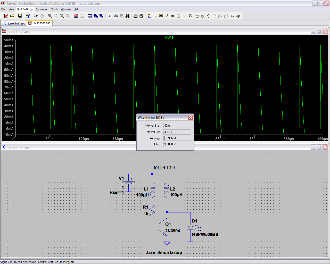

Ich simuliere einen einfachen Spannungswandler mit LTSpice (s. Anhang)
und möchte die Leistung und Effizienz berechnen. Dazu kann man in
LTSpice Kurven integrieren. LTSpice zeigt dann den Average und den
RMS-Wert an. Wie berechne ich nun die Leistung, Spannung RMS * Strom
RMS, oder Spannung Average * Strom Average?

Hallo!
Bei Schaltreglern hat man alle möglichen Oberwellen, da nützen einzeln
berechnete avg oder RMS nichts, da muß man die Momentanwerte für
Spannung und Strom multiplizieren, und dann erst mitteln.
servus,
Martin

Hallo Alex!
Meine Aussage war vielleicht etwas unvollständig, aber glaub mir, wenn
du z.B. nur einen Kondensator am Netz hast, wirst du mit jedem noch so
guten Meßgerät aus getrennten RMS-Messungen für Spannung und Strom
keine Werte für eine Leistungsmessung 'rausbekommen, weil du die
Phasenlage dazwischen nicht mitbekommst. Spannung und Strom als
Einzelmeßwerte können beliebig "true" sein, nützt nur nix. nützt gar
nix ;-)
Und jede einzelne Oberwelle beim SNT hat auch noch eine andere
Phasenlage... Also gleich die Zeitsignale multiplizieren und mitteln.
(können übrigens bessere Meßgeräte ;-)
