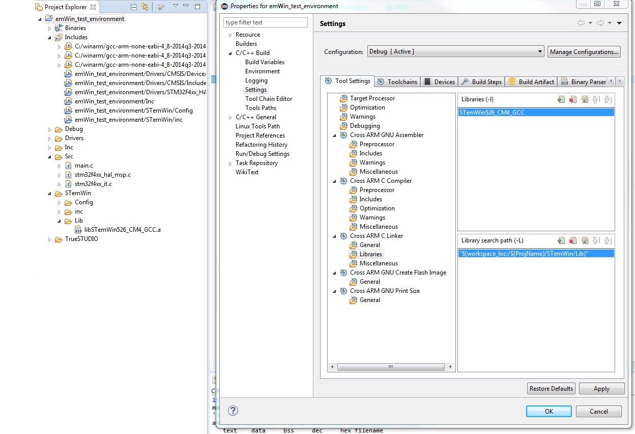

da ich meine Limitierung bei Keil überzogen habe, versuche ich gerade
das Projekt in Eclipse zu importieren. Das hat bis jetzt auch ganz gut
geklappt. Bei der Einbindung von STemWin gibt es allerding noch ein
Problem. Ich denke das Problem liegt an der Libary, da die Einbindung
von STemWin unter Keil keine Probleme bereitet hat. Nun meine Frage: wie
muss ich die Libary in Eclipse einbinden? Ich habe schon diverse Threads
im Netz gelesen, bin aber nicht daraus schlau geworden.
Hat jemand Erfahrung mit STemWin unter Eclipse und dessen Einbindung?
Vielen Dank :)

Hast du die richtige Verion der STemWin eingebunden?
Wenn ich das richtig in Erinnerung habe gibt es je eine Version für IAR,
Keil und GCC.
Bei deinem Eclipse-Setting verwendest du vermutlich den GCC und nicht
mehr den Keil.

Nachtrag:
Wenn ich die Libary über Project Properties->c/c++
build->settings->cross arm c linker->libraries hinzufüge (bei -l kommt
der Libary Name "STemWin526_CM4_GCC.a" hin und bei -L der Pfad wo die
Lib liegt "STemWin/Lib"), dann kommt folgende Fehlermeldung:

-llibSTemWin526_CM4_GCC.a
c:/winarm/gcc-arm-none-eabi-4_9-2014q4-20141203-win32/bin/../lib/gcc/arm
-none-eabi/4.9.3/../../../../arm-none-eabi/bin/ld.exe:  cannot find
-lSTemWin526_CM4_GCC.a
collect2.exe: error: ld returned 1 exit status
make: *** [emWin_test_environment.elf] Error 1
12:37:51 Build Finished (took 874ms)
Wenn ich jetzt die Libary mit lib beginne, dann kommt die gleiche
Fehlermeldung nur mit dem anderen Namen der Libary. Was mache ich
verkehrt?

Ich habe mich mal fix angemeldet.
Jetzt funktioniert es, aber ich weiß nicht wo der Fehler war. Ich habe
sämtliche Ratschläge aus dem netz probiert, aber es ging nicht. Jetzt
geht es.
Im Screenshot ist nochmal die Strucktur gezeigt. Links kann man sehen,
wie die Lib tatsächlich heißen muss und in den Settings kann man sehen,
was man bie C Linker und Libaries für Werte stehen müssen.
Hoffentlich hilft den Leuten, die ein ähnliches Problem haben.
