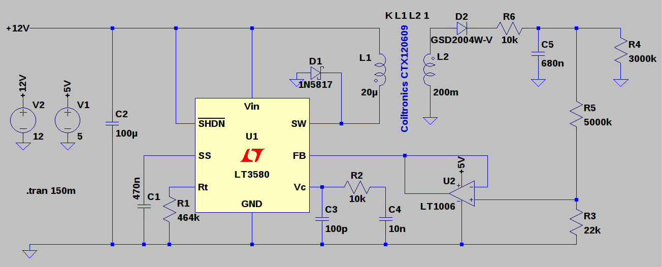

Hallo zusammen!
Ich bin gerade dabei eine Hochspannungsversorgung für
Sekundärelektronenvervielfacherröhren (SEV, PMT) und Geiger-Müller
Zählrohre zu entwerfen (für mich privat, kein Produkt!). Die Anforderung
sind eine einstellbare, stabile Ausgangsspannnung von 300-900V (ja,
positiv!) bei max. 1mA sowie eine Restwelligkeit <1mVpp. Erster Gedanke
war natürlich die Application Note 118 von Jim Williams
(http://cds.linear.com/docs/en/application-note/an118fa.pdf). Habe mir
da ein paar Anregungen geholt und einen ersten Entwurf in LTspice
gemacht. Grundlage ist die Schaltung in Fig.20 aus AN-118, allerdings
mit einem CCFL Trafo
(http://www.mouser.com/ds/2/87/BUS_Elx_PM_4303_CCFL_Transformers-334586.pdf)
sowie einem Impedanzwandler im FB-Pfad. Sieht in der Simulation schon
ganz ok aus, allerdings bin ich mir bei einigen Dingen nicht 100%
sicher:
1. Habe - denke ich - nicht alle Daten des Trafos, ist der so richtig
simuliert?
2. Die FB Spule am Trafo wird nicht benötigt, bleibt die einfach offen?
3. Sind die Ströme erträglich für den LT3580? Ich sehe da einige
Spitzen, bin mir aber nicht sicher ob das in der Realität dann auch so
ist (Stichwort 'parasitics')?
4. Ich möchte die Ausgangsspannung per externer Kontrollspannung regeln
können, meine erste Idee war ein Subtrahierer zwischen Impedanzwandler
und FB Eingang, bin aber offen für andere Vorschläge!
Bin noch recht neu in LTspice und auch bei den Sperrwandlern, wäre schön
wenn jemand von euch mal drauf schauen könnte! Layout ist danach noch
eine ganz andere Baustelle... Vielen Dank!
Jan
#4119663
Was soll der LT1006 denn bringen?
Eine Restwelligkeit von 1mV halte ich fuer voellig illusorisch.
Ist der Primaerkreis auf 12V begrenzt, oder ist das einfach mal ne
Annahme ? Falls 24V moeglich waeren, waer das einfacher. Da sich die
Einschaltzeit verdoppelt. Der Crestfaktor wird kleiner.
Bei welcher Frequenz soll gearbeitet werden ? Ist der Trafo fuer die
Frequenz dimensioniert ?
OP #4119699
Die Impedanz des Hochspannungsteilers ist sehr hoch, man kann auch wie
in der AN-118 vorgeschlagen, den Teiler mit der internen Impedanz des FB
Einganges bauen, aber mit dem LT1006 habe ich dann noch die Möglichkeit
(über einen Subtrahierer) eine Steuerspannung vorzugeben.
AN-118 spricht von '300uVpp wideband noise', aber nicht ripple. Evtl.
habe ich da was durcheinander gebracht. Ziel ist 'low noise'.
Auch möglich, aber da es am Ende portabel sein soll, dachte ich an
Versorgung über 3S LiPo Akkus.
Sehr gute Frage! Der Entwurf ist für 200kHz, der Transformator will aber
40-80kHz, ok, da muss ich nochmal ran! Danke für den Hinweis!
Gast #4119725
Je höher die Pri Spg. hochschwingen darf um so kleiner muß das
Wicklungsverhältnis sein. Der LT3580 beschränkt das völlig unnötig auf
42V.
Bei einem hohen Wicklungsverhältnis ist der K wert weit jenseits von 1.
Du wirst wahnsinns Überschwinger an Pri habe die Du nicht als Sek.Spg.
siehst.
Warum der 10K am Sek ?
Die willst doch die Energie in den Kondensator reinbekommen und nicht
möglichst hohe Spannungen produzieren die Du nicht nutzen kannst.
Wozu U2 ?
Die GDS200W pfeift Dir bei 300V ab wenn der Peak Forward Current die
nicht vorher killt.
etc.pp.

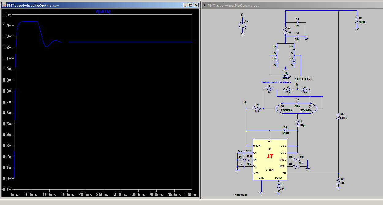

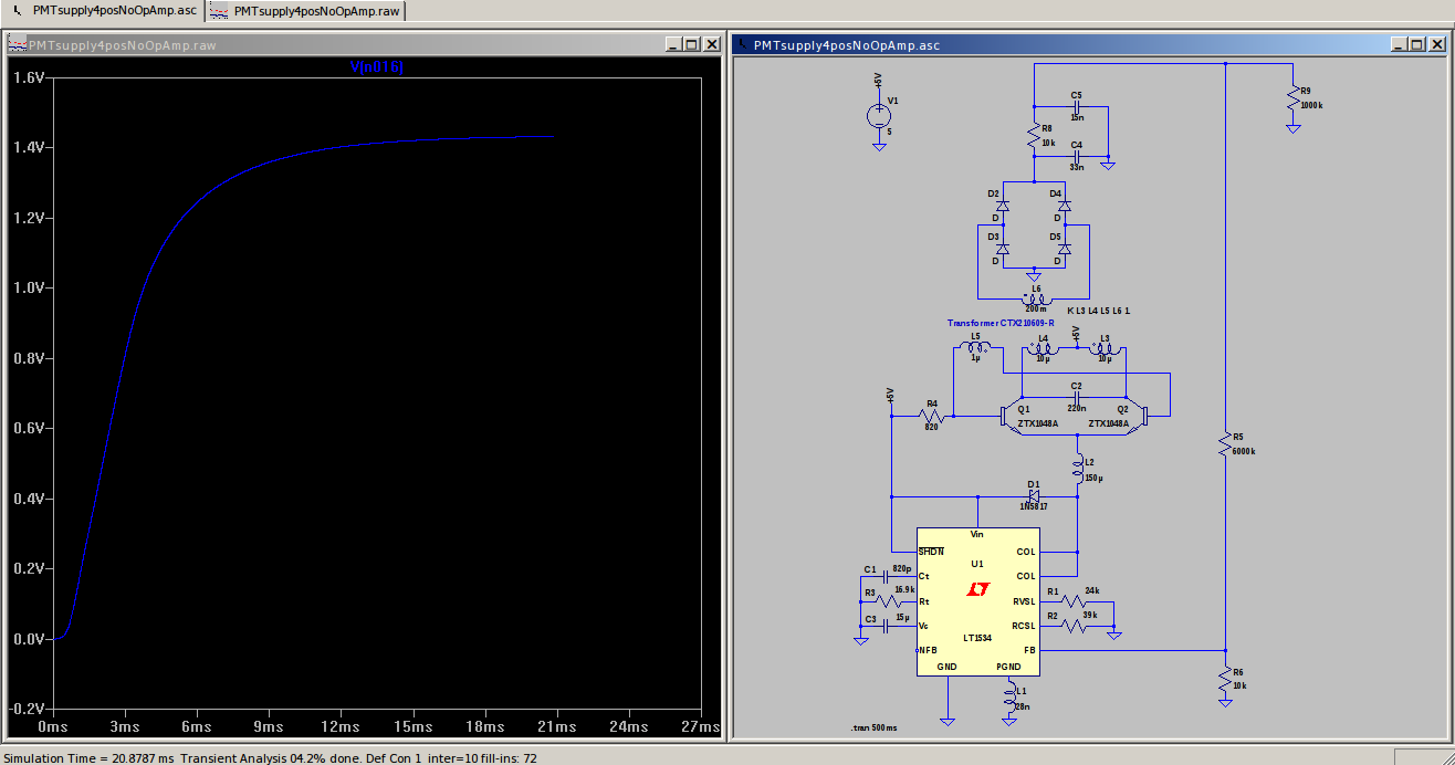

OP #4119901
Ok, da war die Ungeduld und der langsame Computer schuld, nach knapp
200ms hat sich die ganze Schaltung eingeschwungen und gibt eine
einstellbare Spannung aus (siehe Bilder, blau Spannung an FB pin, grün
Ausgangsspannung)! Jetzt bleiben bei mir noch ein paar Fragen:
1. Ich habe 1uH als Induktivität für die feedback-Wicklung des
Transformators angenommen da ich keine Daten dafür im Datenblatt
gefunden habe, ist das realistisch? Bzw. sind die Werte für den Trafo so
korrekt?
2. Wie kann ich den Überschwinger beim Einschwingen dämpfen?
3. Über den Ausgangsspannungsteiler auf FB kann ich ja theoretisch alle
Spannungen einstellen, wie bestimme ich praktisch (in der Simulation)
die Grenzen der Spannungseinstellung?
Vielen Dank für eure Hilfe!!!
Jan
Gast #4119943
Rechne Dir mal den Übertrager aus.
Wie viele KM Kupfer wolltest Du da raufwickeln und welchen gigantischen
Kern brauchst Du um das alles da raufzubekommen ?
Wie sieht dann Dein Rac und Deine Wicklungskapazität bei einer so langen
Sek. Wicklung aus und wieviel kommt damit überhaupt noch an ?
Dein Flyback von Anfang war schon der richtige Weg, nur falsch
umgesetzt.
Flybacks gehören zu den einfachsten, unkompliziertesten Wandlern
schlechthin.
Mit den alten UC3844/45 super hinzubekommen.
44/45 weil größer 50% duty cycle instabil ist.
Sowas wickelt man mit am Drain verbundenen Wicklungen wenn man damit
leben kann das Uout nicht kleiner Uin werden kann.
Die Kopplung wird besser und Uout ist Udrain + Usek.
Lass es zu das Deine Drainspannung weit nach oben schwingen kann indem
Du einen passenden Fet benutzt.
Um so kleiner muss die Sek Wicklung sein.
Wichtig:
Setze reale Kopplungsfaktoren, Windungskapazitäten, Streuinduktivitäten,
ESRs etc. pp. ein sonst ist Deine Simulation vollkommen wertlos.
Die sagt Dir dann wirklich garnichts darüber wie sich die Schaltung
später verhalten wird und selbst wenn Du das alles einträgst bleibt ein
riesiges Feld übrig wo Simulation und Realität nicht übereinstimmen.
LTspice kümmert sich nicht darum wo Du Bauteilgrenzen überschreitest.
Die Modelle sind extrem simplifiziert um das in endlicher Zeit berechnen
zu können.
Eine Simulation ist nie besser als der der simuliert.

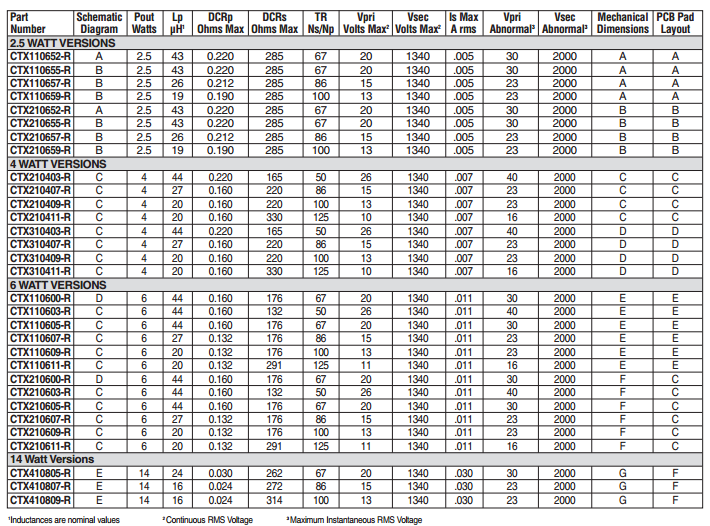

OP #4119984
Hallo Michael!
Den Übertrager wollte ich eigentlich fertig kaufen, die für CCFL
Beleuchtungen scheinen mir dafür angemessen. Das Bild im Anhang zeigt
ein Teil des Datenblatts mit dem Übertrager CTX210609-R:
Primär: 20uH, 0.132Ohm, max. 13Vrms
Windungsverhältnis: 1:100, 40-80kHz Betriebsfrequenz
Sekundär: 200mH (weil quadratisch mit Windungsverhältnis), 176Ohm
Liege ich da völlig falsch? Der Übertrager sieht noch recht klein und
handlich aus, kostet auch nicht die Welt...
In der Simulation habe ich jetzt knapp 11Vpp primär bei ~50kHz.
Der Kompromiss scheint jetzt in der Größe von Vc zu liegen, bei den 15uF
am Anfang dauert das Einschwingen ewig mit großem Überschwinger, bei
kleineren Werten steigt der ripple wieder an...
Ich versuche alles so gut wie möglich in die Simulation zu geben - Du
hast recht, besser als sein Benutzer wird die Simulation niemals sein,
aber es gibt zumindest einen Anhaltspunkt und ist besser als drauflos
löten und dann hier im Forum zu fragen warum es nicht geht. Aber leider
fehlen mir zu dem Übertrager einige Werte, das Datenblatt ist da sehr
bescheiden. Am meisten vermisse ich die Induktivität der FB SPule und
die Kopplungsfaktoren...
Gast #4120246
Hast Du Dir mal mehr angeschaut als die Ausgangsspannung ?
Passt die Schwingfrequenz der Transistoren irgendwie zum Ausgang des LT
Da schwingt irgendwas und irgendwie führt das zu einer steigenden
Ausgangsspannung und irgendwie kann der LT die Schwingung auch
zusammenbrechen lassen was irgendwie zu so einer Art Regelung führt.
Durch den 15u bedämpfst Du nur diese an/aus Bügeleisenregelung auf Dir
erträgliche Werte.
Kaum füge ich zu den idealen Spulen mal die im Datenblatt angegebenen
Serienwiderstände und geschätze Wicklungskapazitäten (10p + 47p) ein ist
sofort Schluss mit dem Zauber.
Ströme fliessen jede Menge und überall da wo man die nicht haben will.
Schau Dir alles an und nicht nur das Ergebniss.
2,7uV am Ausgang bei 6W Aufname habe ich jetzt in der Simulation.
Hör mit diesen komischen Selbstschwingern auf, die bekommt man nie
sauber zum laufen bei veränderlichen Bedingungen.
Der Übertrager scheint bei den mikroskopischen Strömen die Du brauchst
okay zu sein. Das Elfenhaar könnte man nicht selber wickeln selbst wenn
man die Mehrkammerwickelkörper kaufen könnte, daher meine Auslassungen
zum Kern.
Die CCFL Übertrager funktionieren als Selbstschwinger bei exaker
Anpassung auf die Röhre und sonst nicht.
Bau einen sauberen Sperrwandler mit dem UC3844/45.

OP #4120283
Ok, habe mich wohl etwas von dem AN-118 blenden lassen :-) Habe schon
einiges gelernt, daher scheint das 'spielen' mit der Simulation doch
nicht so schlecht zu sein. Sperrwandler in allen Details lernt man nicht
an einem Tag :-(
Der UC3844 scheint einfach und gut zu verstehen zu sein, gibt es noch
etwas Spezielles das ihn für meine Anwendung besonders macht?
Danke für die Abschätzungen zum Trafo, habe jetzt noch die äquivalenten
Serienwiderstände und Parallelkapazitäten (danke dafür!) eingefügt,
tatsächlich bricht die Simulation jetzt ab ('time step too small', hat
anscheinend in der Berechnung der Transistoren jetzt Probleme).
Der Trafo sollte so aber auch mit dem UC3844 gehen, oder?
Jetzt suche ich erstmal das Datenblatt zum UC3844/45 (OnSemi oder TI hat
jeweils eins, werde beide lesen) und danach ein Model für mein LTspice.
Dann gehts auf zur nächsten Schaltung, werde aber versuchen es besser zu
verstehen! Ist einfacher wenn man weiss, dass es prinzipiell gehen
