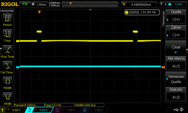

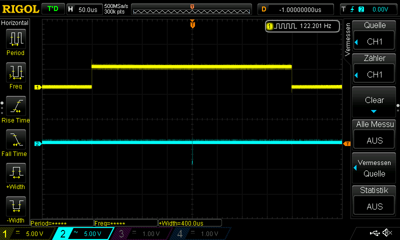

Ich habe das Ganze mal auf einen ATMega32 portiert und (mit 16 MHz Takt)
laufen lassen.
#include <avr/io.h>
#include <avr/interrupt.h>
#define PWM_ON_TIME 50
#define PWM PIND5
ISR(TIMER1_OVF_vect) {
  PORTA &= ~(1 << PA0);
int main(void)
  DDRA |= (1<<PA0);
  DDRD |= (1<<PWM);
  TCCR1A =  (1<<WGM10) | (1<<WGM11) | (1<<COM1A1);
  TCCR1B =   (1<<CS11) | (1<<CS10);
//  TCCR1C = 0;
  // Set the output compare register to defined on time
  OCR1AH = 0;
  OCR1AL = PWM_ON_TIME;
  TIMSK  = (1<<TOIE1);
22
23
  sei();
24
25
  while(1)
26
27
    PORTA |= (1<<PA0);
28
29
Sieht alles einwandfrei und regelmässig aus - Hardcopys der
Oszilloskop-Ansichten habe ich beigefügt. Gelb = PWM-Pin und Blau =
ISR-Pin. Daher vermute ich auch, Du misst Mist :-)
Dieter

Das Datenblatt ist korrekt - meine Interpretation nicht ...
"In non-inverting Compare Output mode, the Output Compare (OC1x)
is cleared on the compare match between TCNT1 and OCR1x while
upcounting, and set on the compare match while downcounting."
Das heisst, nach 50 Zählern wir der Pin auf GND gesetzt (und es wird bis
TOP = 0x03FF weitergezählt) und beim herunterzählen wird der Pin ab
Zählerstand 50 auf high gesetzt. Genau auf Bottom (Zählerstand = 0) wird
der Interrupt ausgelöst. Das ist in der Oszilloskop-Ansicht auch gut zu

von Sepp (Gast)
Good news everyone,
hab das/die Probleme gelöst. Zwei Dinge waren dazu nötig:
1. Bei den Tool-Einstellungen für den JTAG Atmel ICE Debugger das
Häckchen bei "Keep timers running in stop mode" weggeben. Ich war der
Meinung, dass der Code beim On-Chip Debuggen wenigstens bis zum
Breakpoint mit der normalen Geschwindigkeit läuft, dem ist aber nicht
so. Deswegen war der Counter im I/O View schon viel weiter als 0
gelaufen bis das Programm wirklich angehalten war. Das gleiche mit dem
TOV1 Flag.
Das erklärt aber immer noch nicht, warum das ganze nicht ohne Debugger
geklappt hat, was ich ja ebenso getestet habe.
2. Update von Atmel Studio auf die neueste Version (6.2.1563 - Service
Pack 2).
An was es jetzt konkret gelegen hat oder ob ich vielleicht doch noch
irgendwo einen Auswerefehler gemacht hab kann ich nicht sagen, mir fehlt
auch die Zeit/Nerven um den ganz auf den Grund zu gehen.
Jedenfalls klappt jetzt alles wie erwartet.
Danke für eure Unterstützung und das heitere Klima in diesem Forum! :-)
von Dieter F. (Gast)
Na prima, weder 1.) noch 2.) scheinen mir verursachend - aber wenn es
jetzt läuft - prima, viel Spaß weiterhin ...
